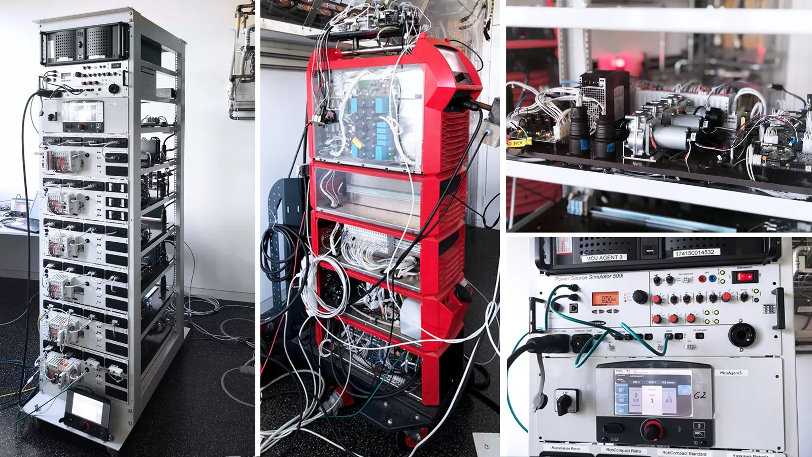

Pruebas automatizadas 24/7
Antes de la entrega, todos los sistemas de soldadura de Fronius se someten a pruebas completas, a nivel de hardware y de software. Por ejemplo, las pruebas de estabilidad automáticas se realizan en diferente sistemas en la área especializada de investigación de Fronius 24/7. Las cajas de simulación utilizadas realizan procesos de soldadura realistas, y los resultados se guardan en servidores y se analizan.
Las pruebas automáticas ayudan a los desarrolladores de Fronius a diseñar software cada vez más complejo que sea seguro, confiable y fácil de usar. “Garantizar que nuestros productos sean probados en línea con la forma en que serán utilizados por parte del cliente en última instancia es importante”, explica Allerstorfer. “Por lo tanto, las pruebas manuales son tan importantes como las automáticas. Facilitan calificar la calidad, ya que estás trabajando directamente con el producto.” Esta es la única forma en que los especialistas pueden descubrir si la operación y la funcionalidad están en línea con las necesidades del usuario, y si el sistema de soldadura de Fronius puede ser entregado al cliente con una consciencia limpia.
