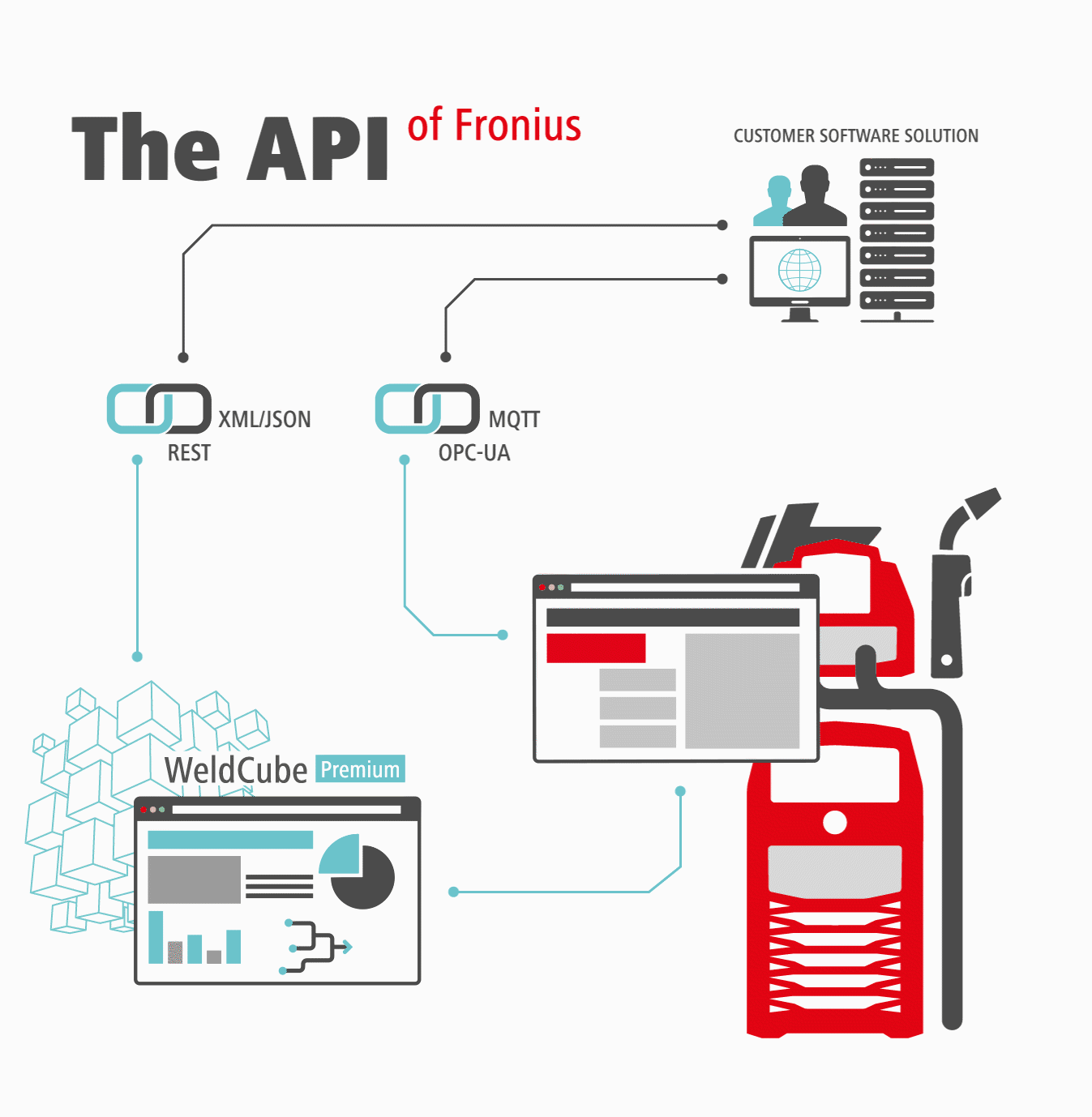

La forma en que se combinan las diversas funciones de las interfaces de datos del portafolio de API WeldCube permite la integración totalmente personalizable y flexible de las fuentes de poder Fronius y WeldCube Premium en el panorama del sistema (por ejemplo, sistemas MES).
Soluciones de interface TPS/i
Las soluciones de interface OPC-UA* y MQTT* permiten que se lean los estados reales y los datos actuales brutos del sistema de soldadura. Esto hace posible transferir registros de datos a sistemas de terceros para evaluaciones, análisis y visualizaciones independientes. Los parámetros del sistema de soldadura también se pueden configurar a través de OPC‑UA.
*OPC-UA: Open Platform Communications – Unified Architecture
*MQTT: Message Queuing – Telemetry Transport
Solución de interface para WeldCube Premium
La interface web REST en WeldCube Premium permite el análisis y la transferencia de datos preparados. A diferencia de las soluciones de interface OPC‑UA y MQTT, los datos históricos también se pueden acceder aquí. Además, esta solución de interface proporciona paquetes de datos fijos que incluyen información sobre componentes, cordones de soldadura, valores nominales, trabajos y máquinas.| MQTT | OPC UA | REST:API | |
| Leer parámetros del proceso en vivo | X | X | |
| Escribir parámetros del proceso | X | ||
| Leer datos agregados, recolectados e históricos | X |
