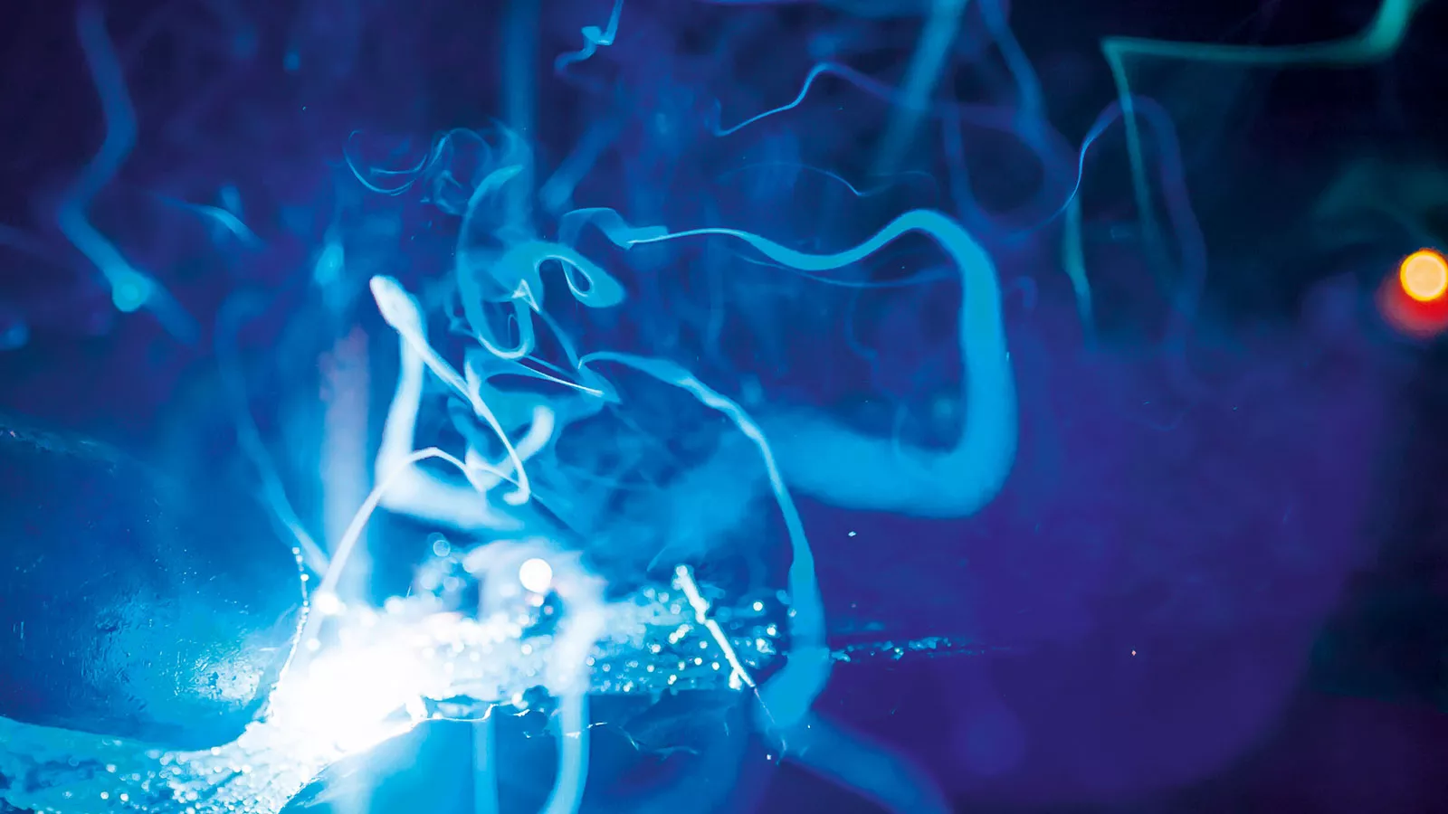

El Centro Internacional de Investigaciones sobre el Cáncer (IARC) recientemente publicó la Monografía 118. Los humos de soldadura fueron incluidos aquí como un cancerígeno de Grupo 1, un tema que ha generado discusiones e inquietud en las industrias de fabricación. En Fronius nos interesamos por observar esta área más de cerca. Con esto en mente, Geoff Melton , presidente del Comité de Seguridad y Salud Ocupacional en el International Institute of Welding (IIW) y experto en procesos de soldadura por arco voltaico fue invitado para una entrevista.
