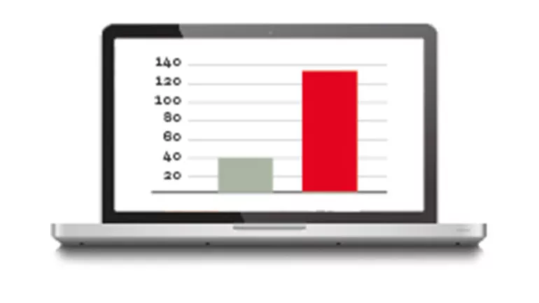

Velocidad de soldadura calificada
Hasta 135 cm/min (dependiendo de la aplicación)

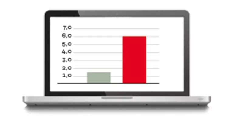

Tasa de deposición
hasta 6 kg/h (dependiendo de la aplicación)

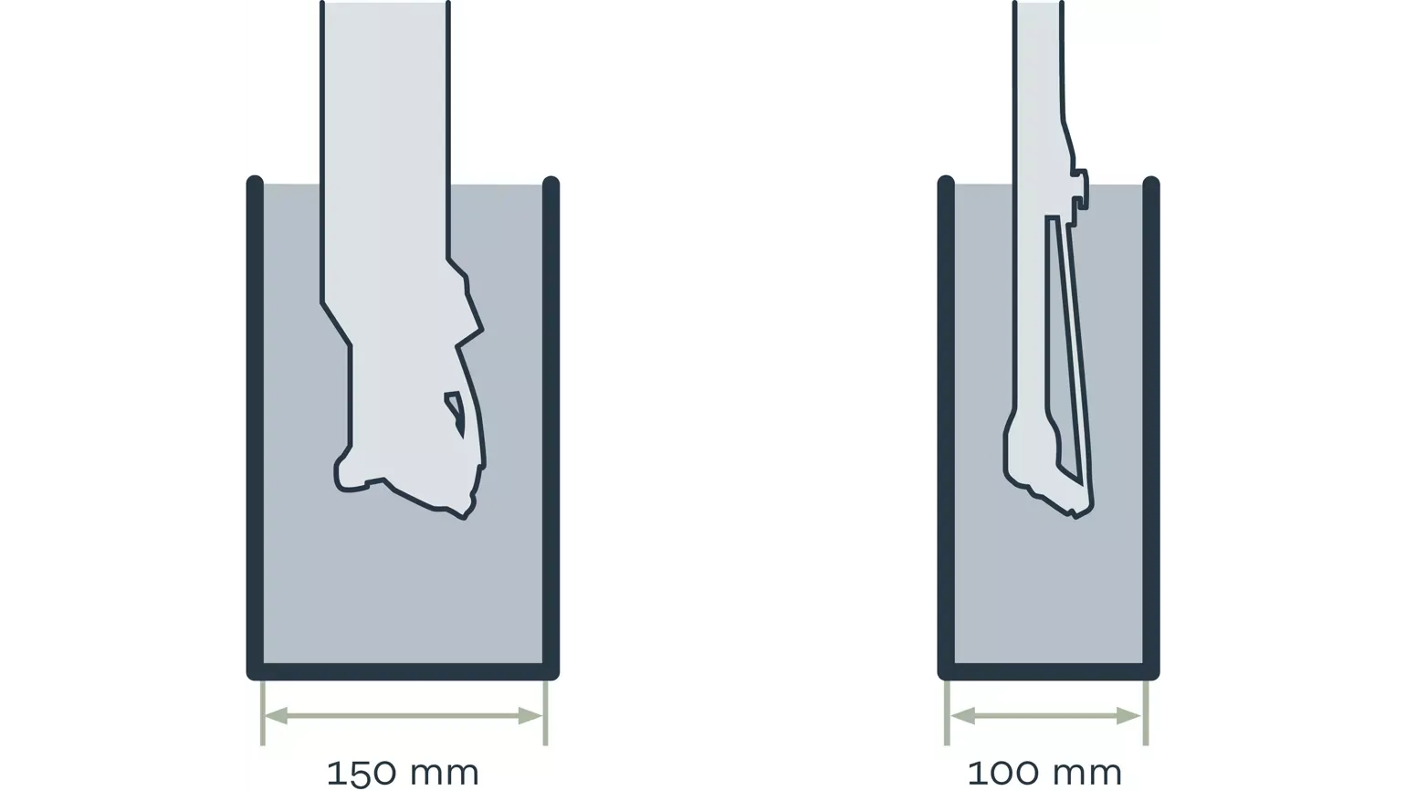

Antorcha de soldadura delgada: diámetro interno pequeño
El sistema de antorcha de soldadura completamente renovado permite soldar componentes internos con diámetros significativamente más pequeños.Enviar consulta sobre SpeedClad 2.0
