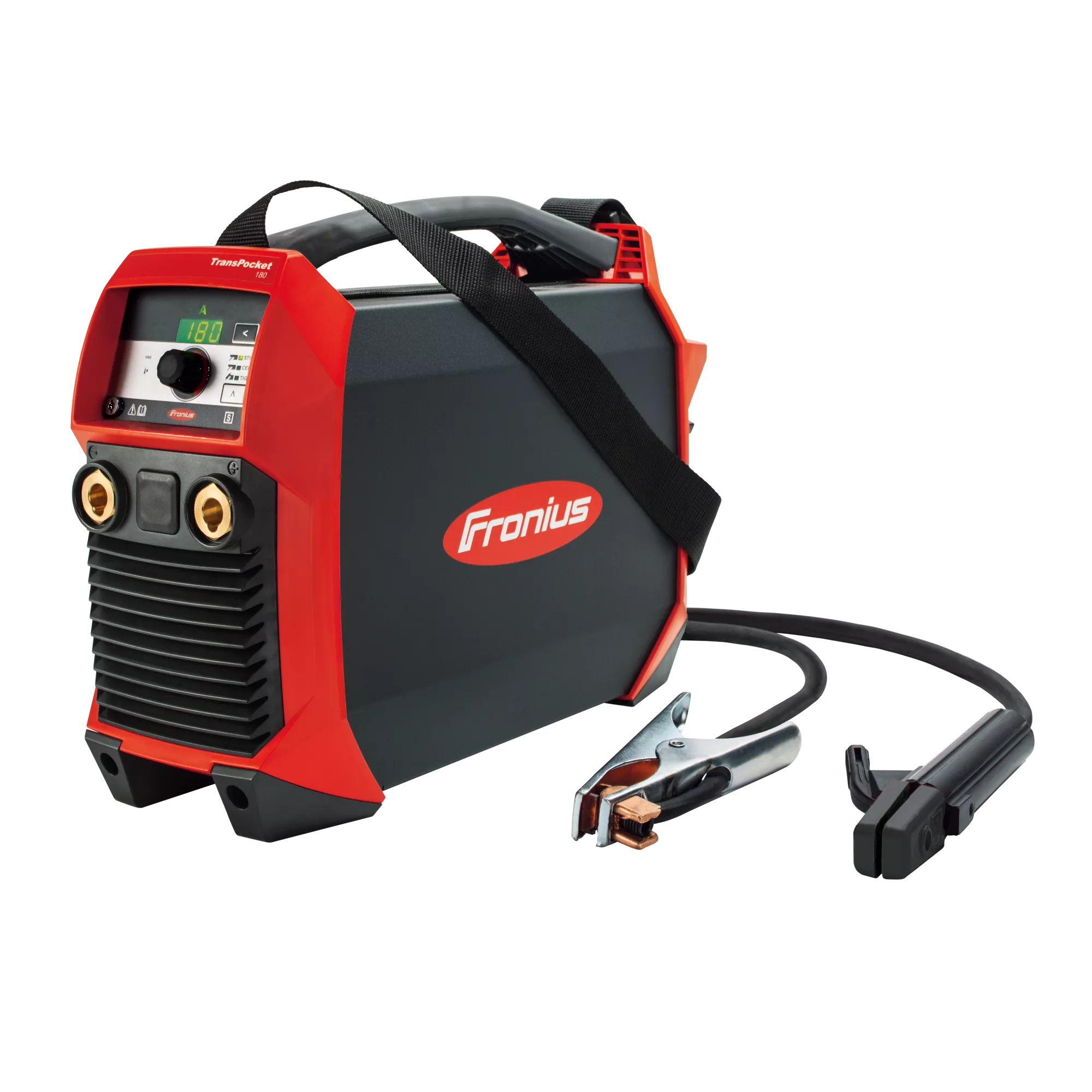

Estructura del sistema de soldadura por electrodo
(1) Conexión principal
(2) Fuente de poder
(3) Cable del porta electrodo
(4) Cable tierra
(5) Porta electrodo
(6) Pinza tierra
(7) Electrodo
(8) Componente
