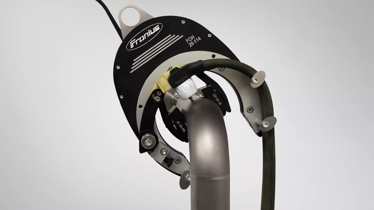

Cabezal de soldadura abierto con componente
VERSATILIDAD INFALIBLE.
  • Cabezal de soldadura FOH con la posibilidad de contar con hasta dos juegos de mordazas reductoras, según el tipo de cabezal de soldadura
  • Servomotor integrado
  • Movimiento automático a la posición de apertura
  • La posición de inicio se puede definir con toda libertad
  • Apagado automático de la corriente de motor en caso de sobrecarga
  • Sistema de fijación/centrado para ajustar de forma continua y rápida al diámetro del tubo
  • Rastreo del tubo mecánico para procurar una distancia constante del electrodo
  • Montaje de la antorcha de 0 a 45°; se puede ajustar continuamente
  • Corrección lateral manual del electrodo
  • Soporte giratorio de la antorcha con fijación
  • Cable de control de enchufe (6 m)
  • Antorcha de soldadura Orbital con cuello antorcha aislado y ciclo de alto rendimiento
  • La mejor protección de gas posible y un bajo nivel de coloración de temple
  • Antorcha de soldadura con un sistema de sustitución sencilla de los consumibles.
  • Estuche de transporte con función de carro de desplazamiento
