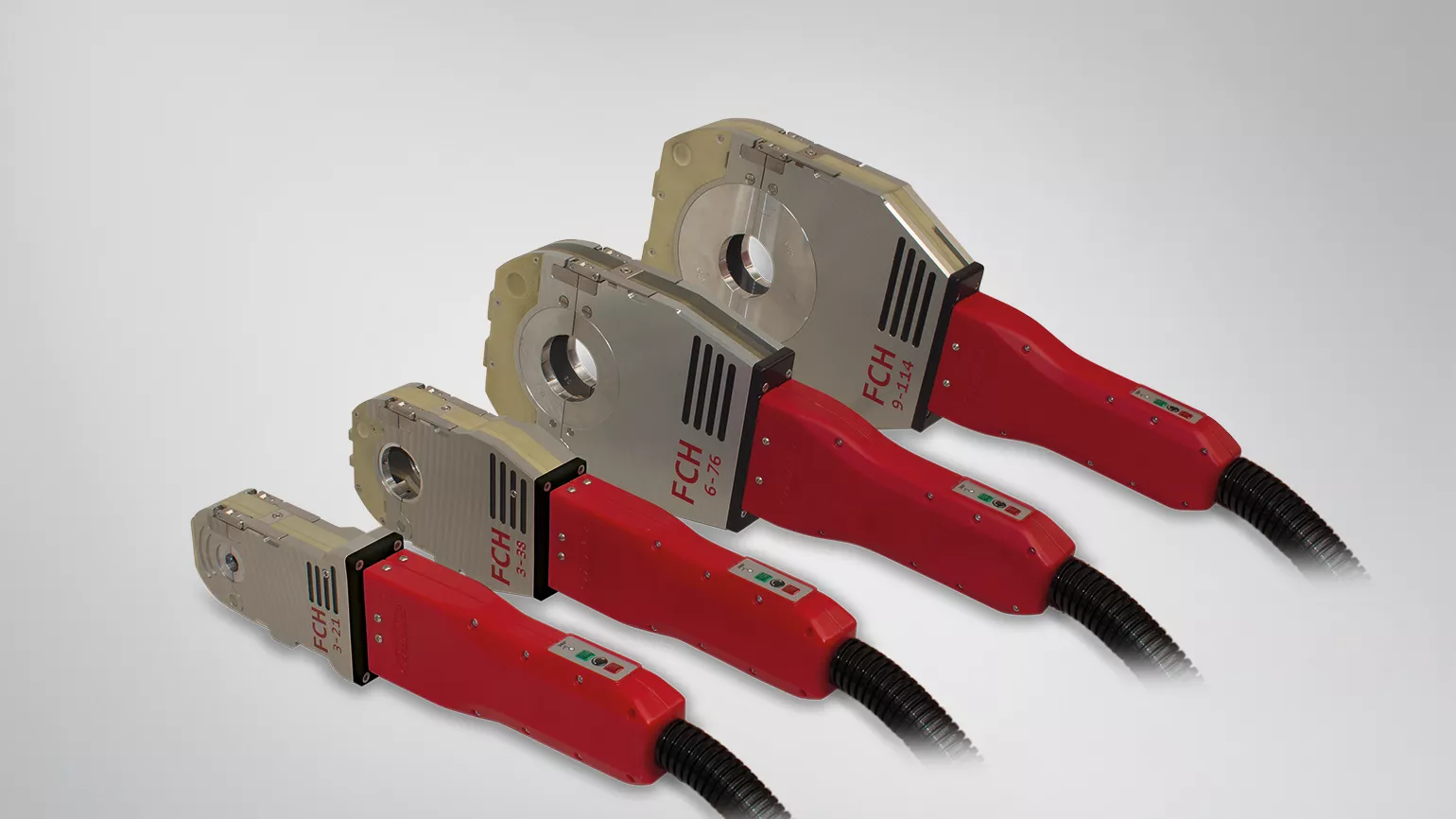

Cabezal de soldadura FCH con componente
VERSATILIDAD INFALIBLE.
  • Cabezal de soldadura FCH con juego de cable de 8 m
  • Ciclo de alto rendimiento gracias al eficaz enfriamiento por agua
  • Servomotor integrado
  • Movimiento automático a la posición de apertura
  • La posición de inicio se puede definir con toda libertad
  • Apagado automático de la corriente de motor en caso de sobrecarga
  • Compacto diseño; accesibilidad óptima en áreas de espacio restringido
  • La mejor protección de gas posible y un bajo nivel de coloración de temple
  • Sistema de abrazaderas para la fijación y el centrado del componente
  • Sistema de cambio rápido para las abrazaderas
  • Sumamente intuitivo gracias a los botones de control integrados en el asa
  • Estuche de transporte con función de carro de desplazamiento
