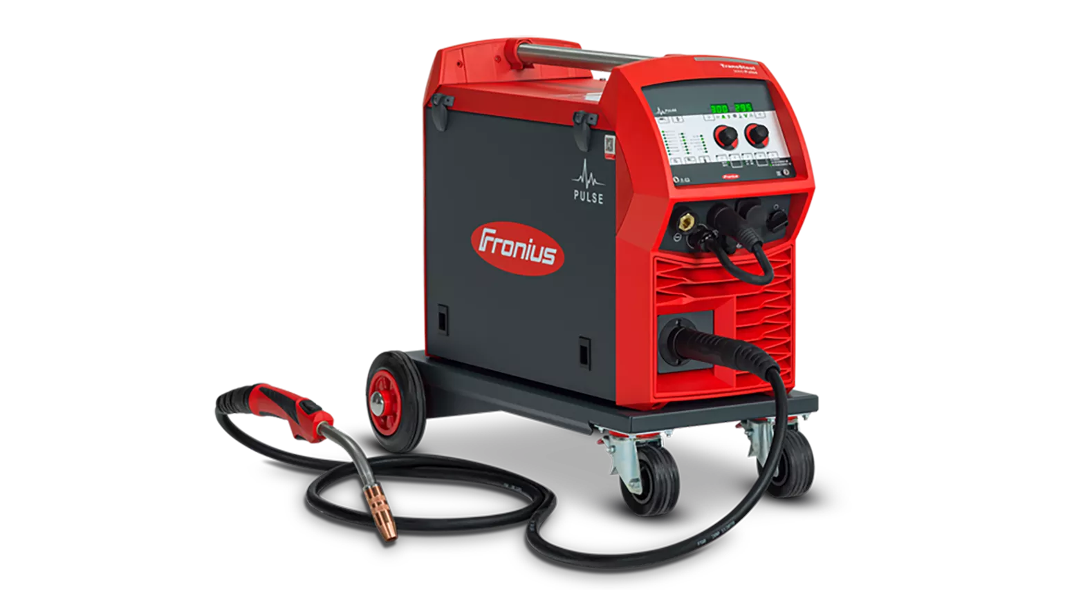

TransSteel Compact
No importa cuál sea la tarea de soldadura: MIG/MAG, TIG y soldadura por electrodo con un solo dispositivo.
Elija el producto que desea.
Datos técnicos
DATOS GENERALES
Voltaje de red | 380 / 400V |
Voltaje máximo de tolerancia | -10 / +15% |
Corriente mínima de soldadura | 10 A |
Corriente máxima de soldadura | 300 A |
Corrienete de soldadura / Ciclo de trabajo [10min/40°C] | 300A / 40% |
Corrienete de soldadura / Ciclo de trabajo [10min/40°C] | 280A / 60% |
Corrienete de soldadura / Ciclo de trabajo [10min/40°C] | 240A / 100% |
Voltaje en circuito abierto | 59 V |
Tipo de Protección | IP23 |
Dimensión / longitud | 747 mm |
Dimensión / ancho | 300 mm |
Dimensión (altura) | 497 mm |
Peso | 34,64 kg |
Peso | 34,64 kg |
