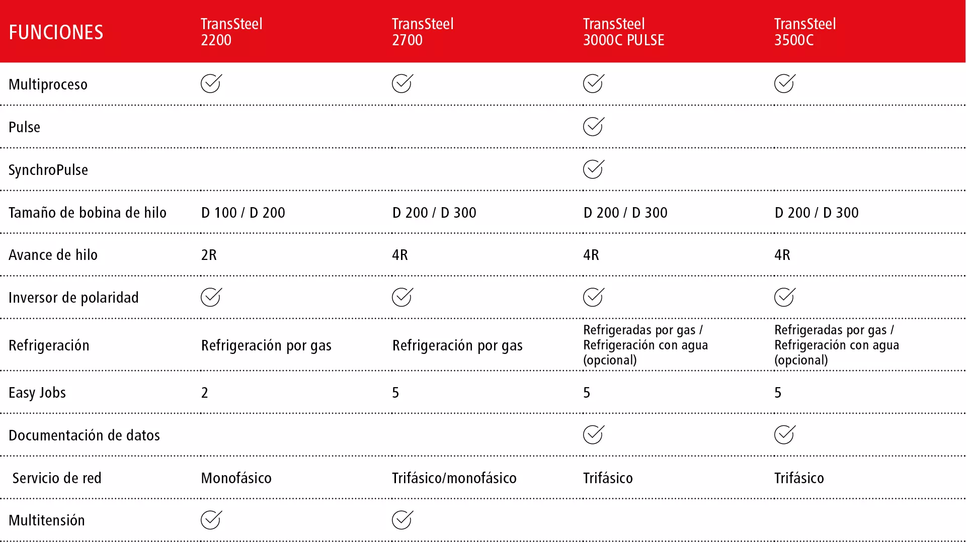

La TransSteel 2200 es una solución compacta de 3 en 1. Es la primera fuente de corriente de Inverter monofásica de Fronius que también tiene capacidad de multiproceso y reúne la soldadura MMA, MIG/MAG y TIG en un solo dispositivo. La TransSteel 2200 se caracteriza por el diseño inteligente del dispositivo, la facilidad de uso, la resistencia y el alto nivel de fiabilidad. Con un peso de solo 15.5 kg, también es uno de los dispositivos más ligeros del mercado.
Datos técnicos
DATOS GENERALES
Voltaje de red230V
Voltaje máximo de tolerancia-20% / +15%
Frecuencia de red50-60Hz
Corriente mínima de soldadura10 A
Corriente máxima de soldadura230 A
Corrienete de soldadura / Ciclo de trabajo [10min/40°C]210A / 30% MAG, 180A / 35% MMA, 230A / 35% TIG
Corrienete de soldadura / Ciclo de trabajo [10min/40°C]170A / 60% MAG, 150A / 60% MMA, 200A / 60% TIG
Corrienete de soldadura / Ciclo de trabajo [10min/40°C]150A / 100% MAG, 130A / 100% MMA, 170A / 100% TIG
Voltaje en circuito abierto90 V
Tipo de ProtecciónIP23
Dimensión / longitud
560 mm
Dimensión / ancho
215 mm
Dimensión (altura)
370 mm
Peso15 kg

    Dado que un solo equipo abarca la soldadura MIG/MAG, TIG y por electrodo, no es necesario adquirir otro. Su rendimiento de soldadura no se diferencia del de los dispositivos de un solo proceso.
    118 Curvas características *
    / Acero, CrNi, AlMg, AlSi, Metal Cored, FCW rutilo, FCW básico, hilos autoprotectores
    / 0,8 – 1,2 mm de diámetro de hilo
    / Ocho mezclas de gas diferentes
    Listo para soldar en tres pasos
    El concepto de manejo intuitivo permite a los soldadores una puesta en marcha inmediata, sin conocimientos previos del equipo. Todos los parámetros importantes aparecen AlSi, Metal Cored, FCW equipo y pueden ajustarse aquí. Para poder realizar la soldadura, solo hay que seleccionar el gas, el diámetro del hilo y el espesor del material.
    70 % menos de retrabajo, soldadura 30 % más rápida
    La función Pulse del TransSteel 3000C permite mayores velocidades de soldadura con mayor espesor de material. El arco voltaico pulsado también reduce el retrabajo, ya que se producen menos proyecciones de soldadura.
    * Número máximo de curvas características (TransSteel 3000 C Pulse), varía según el modelo.
