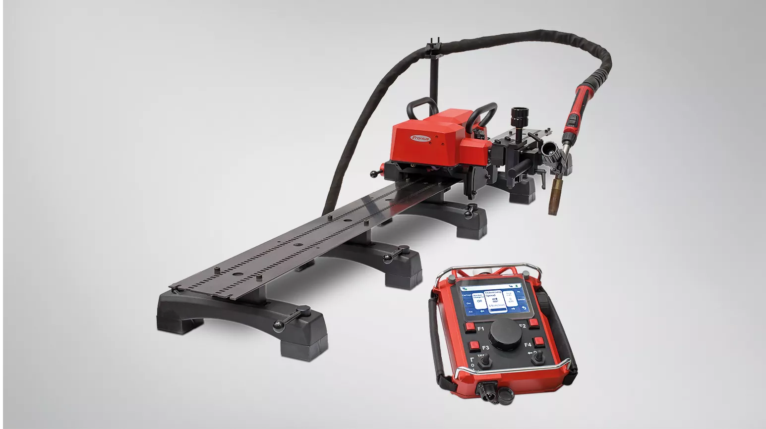

Carro de soldadura FlexTrack 45, soldadura Orbital
RESULTADOS DE SOLDADURA EXCEPCIONALES GRACIAS A LA ESTABILIDAD DE LOS MOVIMIENTOS.
Este carro de alta calidad es la solución perfecta para las aplicaciones de soldadura mecanizada combinadas con la tecnología de soldadura de Fronius.
Es posible lograr resultados excepcionales de soldadura gracias a la precisión y la estabilidad de los movimientos. El concepto modular del sistema permite que el carro se utilice en cualquier configuración de carriles.
No es necesario llevar a cabo adaptaciones engorrosas; basta adaptar los rodillos a la configuración del carril.
  • Un carro para cada aplicación
  • Los carriles y el carro se pueden instalar de forma rápida y sencilla
  • Repetitibilidad exacta
  • Diseñado para utilizarse en condiciones difíciles
  • Velocidad de soldadura constante
  • Carcasa resistente de aluminio
