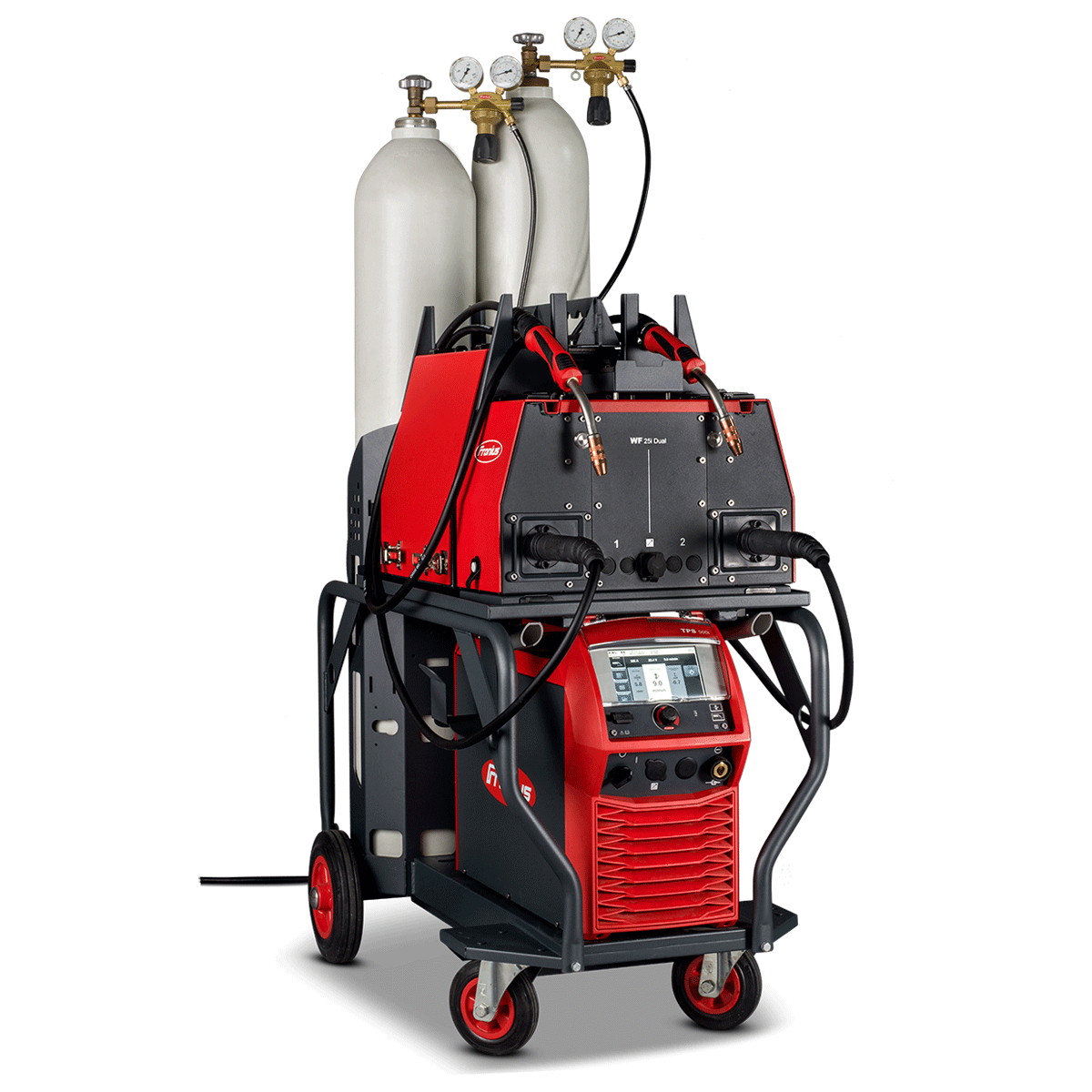

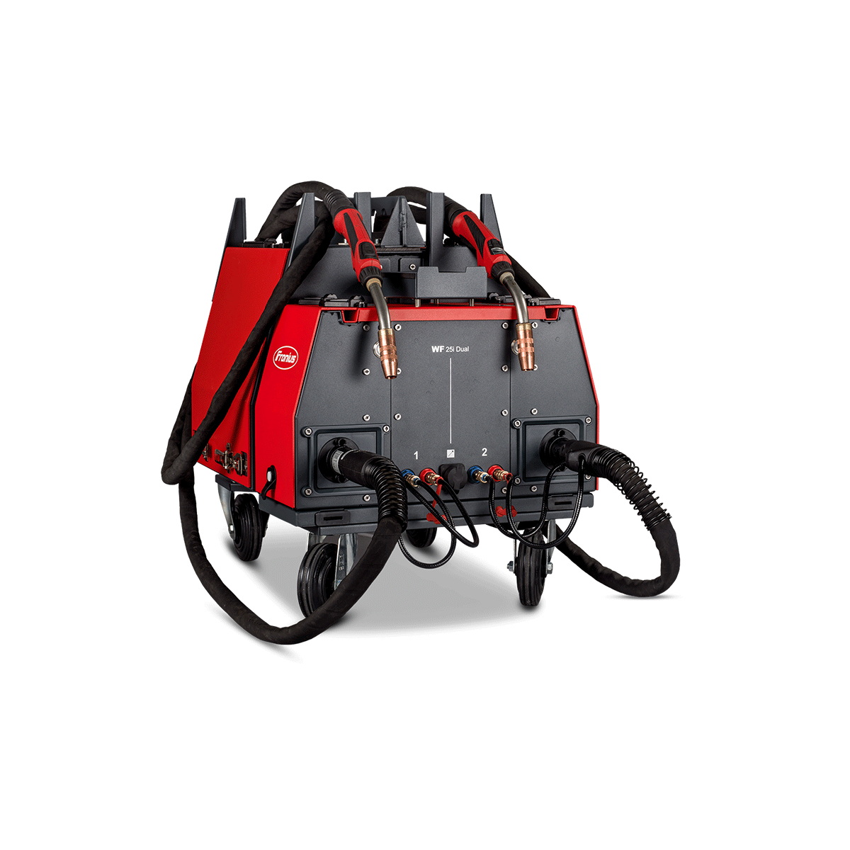

Dual Wire Feeder WF 25i Dual
Deux torches de soudage et deux bobines de fil…
...pour une seule installation de soudage
Productivité et potentiel d’économies accrus : grâce au WF 25i Dual, vous aurez toujours le bon fil à disposition, que vous utilisiez deux matériaux d’apport ou deux diamètres de fil différents. Ainsi, vous n’aurez pas besoin de remplacer les bobines de fil, ni les pièces d’usure ou les torches de soudage.
Le Dual Wire Feeder assure une avance stable du fil et constitue le choix parfait, notamment pour les secteurs de la construction de machines, de la construction navale, de l’automobile ou de la construction de conduites et n’apporte pas de complications supplémentaires au système ou à l’application. En combinaison avec TPS/i, il représente la solution idéale qui répond à vos besoins et vous assiste dans la libération de votre plein potentiel de soudage.
Vos avantages
Il suffit d’appuyer sur une touche
Le remplacement de la ligne de processus s’effectue par une simple pression sur une touche est peut être réalisé soit depuis la gâchette de torche, soit directement sur le dévidoir ou l’installation de soudage. Le passage à la ligne de processus active se fait en quelques millisecondes.
Augmentation du taux de dépôt
Pour un soudage sans compromis : l’avance stable du fil de jusqu’à 25 m/min vous permet d’atteindre un taux de dépôt plus élevé sans pour autant compromettre la qualité du soudage.
Changement de fil en toute simplicité

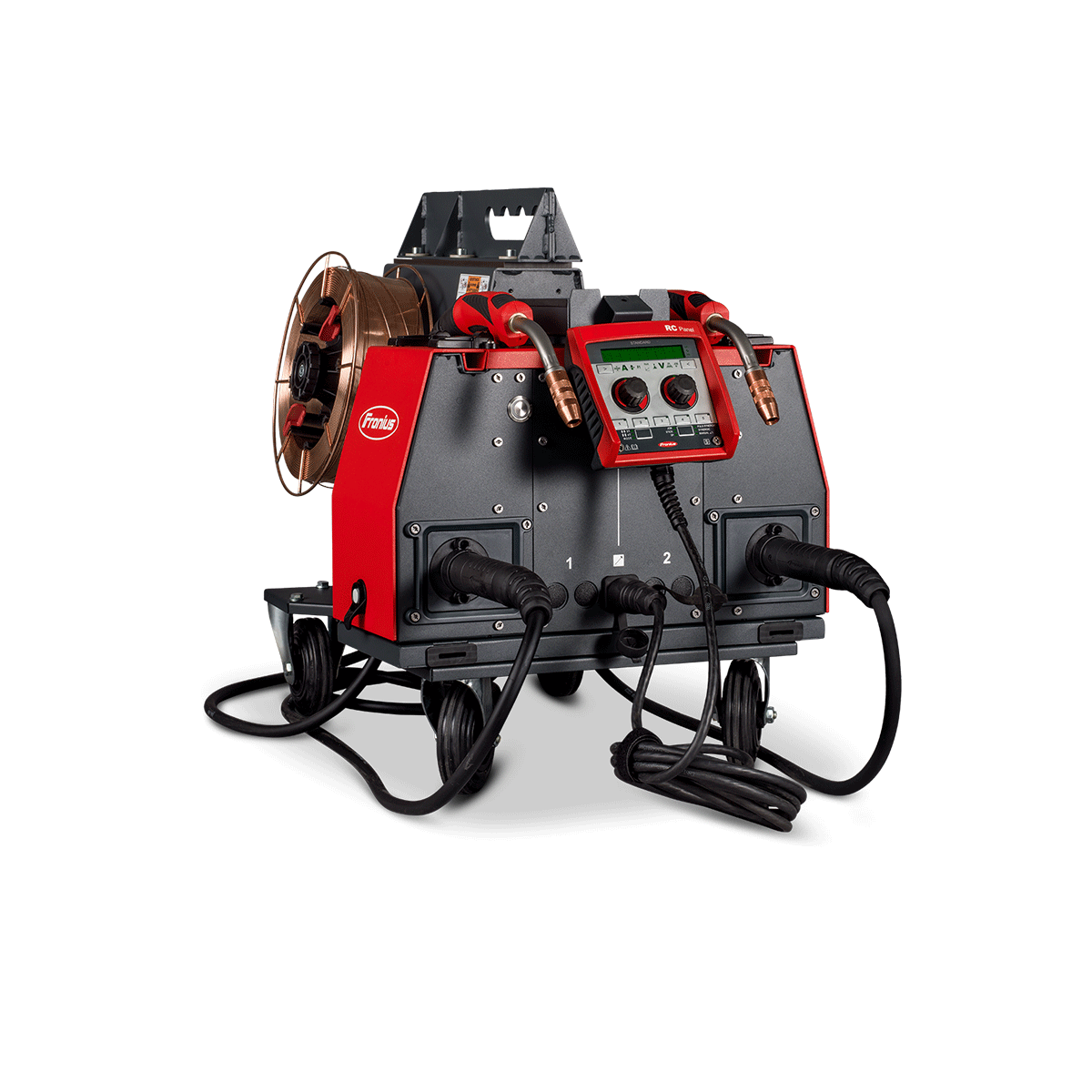

Il est possible d’utiliser deux porte-bobines avec un diamètre de logement de 300 ou 450 mm. Le Dual Wire Feeder permet de remplacer facilement et rapidement les matériaux d’apport. Autre avantage : la possibilité d’utiliser différents diamètres de fil de 0,8 à 1,6 mm permet de disposer du fil adapté à chaque défi de soudage.
Réglage rapide et facile des paramètres
Souder simplement en toute flexibilité : le paramétrage et l’optimisation s’effectuent sur la torche de soudage JobMaster, l’écran de l’installation de soudage ou le RC Panel.
Modulaire, robuste et flexible
C’est vous qui décidez : grâce à la conception modulaire du WF 25i Dual, c’est vous qui constituez le système qui conviendra le mieux à vos besoins. En fonction de l’application de soudage, le montage peut être réalisé de manière compacte sur un chariot ou avec une grue pour les environnements de soudage difficiles d’accès. Avec un rayon d’action allant jusqu’à 25 m, le Trabant constitue le choix idéal pour libérer votre potentiel de soudage. Ainsi, le Dual Wire Feeder assure un soudage simple et confortable aux utilisateurs.
Compact et variable
Soudage facilité : l’ensemble du système peut être monté sur un chariot, utilisé sur des grues et déplacé rapidement en fonction du lieu d’utilisation.
Flexible sur le Trabant et la grue
Le dévidoir équipé des bobines de fil peut être utilisé sur le Trabant et offre ainsi une totale flexibilité. Si vous travaillez avec des composants de grande taille ou difficiles d’accès, le WF 25i Dual doté d’une suspension de grue sera votre partenaire idéal.
Solutions polyvalentes Votre solution complète : le WF 25i Dual est parfaitement compatible avec TPS/i et iWave. Différentes options de montage (sur l’installation de soudage, sur une grue ou un Trabant) vous offrent une flexibilité maximale. La modification de la ligne de processus active s’effectue par une simple pression sur un bouton de la torche de soudage !

Kit de montage pour Tu-Car 4 Pro
Crochet pratique pour le faisceau de liaison et porte-torche sont inclus !
H740 : TPS/i à refroidissement par eau ou iWave AC/DC à refroidissement par gaz
H510 : TPS/i à refroidissement par gaz ou iWave DC à refroidissement par gaz

Caractéristiques techniques
  WF 25i Dual
avec porte-bobine D300
WF 25i Dual
avec porte-bobine D450
Entraînement de fil  2 x entraînement à 4 galets
Diamètre de fil  0,8 à 1,6 mm (0.02 à 0.06 in)
Vitesse d’avance du fil 1 à 25 m/min (39.37 à 984.25 ipm)
Diamètre de bobine de fil  max. 2 x 300 mm  max. 2 x 450 mm
Poids de bobine de fil  max. 2 x 19 kg (42 lbs)  max. 2 x 27,2 kg (60 lbs)
Indice de protection  IP 23  IP 20
Longueur  62,0 cm (24.4 in)  61,6 cm (24.3 in)
Largeur  56,7 cm (22.3 in)  50,6 cm (19.9 in)
Hauteur  44,5 cm (17.5 in)  42,4 cm (16.7 in)
Poids  46,55 kg (102,6 lbs)  38,55 kg (85 lbs)
