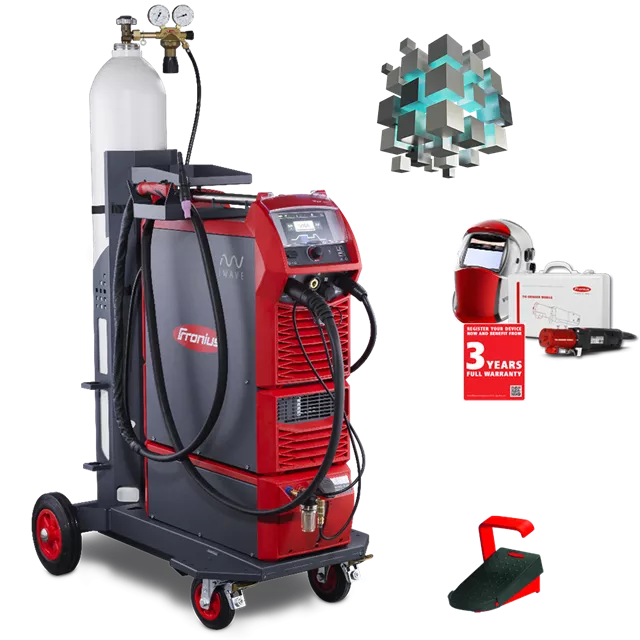

Soudage avec l’iWave
Le système de soudage TIG intelligent
Le système de soudage TIG Fronius sans compromis
Précision. Longévité. Facilité d’utilisation. Avec la série d’appareils iWave, non seulement vous maîtrisez le quotidien du soudeur mais vous libérez également votre potentiel de soudage et restez ouvert aux évolutions futures. Flexibilité.
Une qualité optimale pour chaque soudure et chaque matériau : grâce à un apport d’énergie ciblé et une fonction d’amorçage améliorée, l’iWave vous confère un maximum de contrôle sur votre arc électrique et réduit considérablement les retards à l’amorçage.
Tous les éléments de commande de la série d’appareils iWave sont également conçus pour un contrôle maximal. La commande est ainsi intuitive, ce qui vous permet de vous concentrer pleinement sur votre tâche de soudage.
Vous devez répondre aux défis les plus divers en matière de soudage ? Alors l’iWave Multiprocess PRO est le choix idéal : en plus de toutes les fonctions TIG et plasma imaginables, vous pouvez aussi souder selon toutes les variantes de process MIG/MAG.
iWave : la liberté absolue pour libérer votre potentiel de soudage.

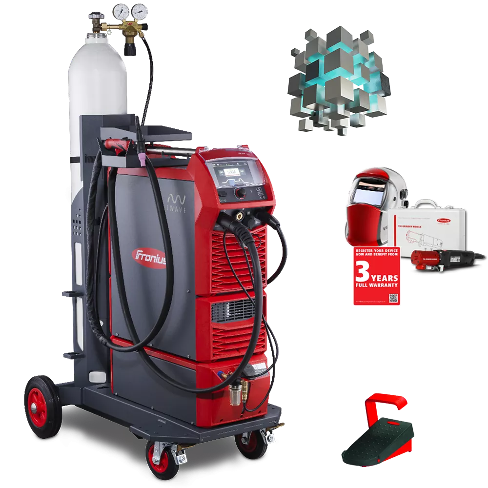

Aperçu des variantes de systèmes de soudage iWave
| iWave 190i AC/DC | iWave 230i DC ou iWave 230i AC/DC |
iWave 300i DC ou iWave 300i AC/DC |
iWave 400i DC ou iWave 400i AC/DC |
iWave 500i DC ou iWave 500i AC/DC |
| 3-190 A (TIG) | 3-230 A (TIG) | 3-300 A (TIG) | 3-400 A (TIG) | 3-500 A (TIG) |
| 230 V monophasé ou 120-230 V monophasé (MV) |
400 V triphasé ou 200-600 V triphasé (MV) |
| Refroidissement par gaz | Refroidissement par gaz ou par eau | Refroidissement par gaz ou par eau | Refroidissement par gaz ou par eau | Refroidissement par gaz ou par eau |
| TIG, MMA | TIG, MMA | TIG, MMA et MIG/MAG (tous les packs de soudage) |
| Connectivité (WLAN, Bluetooth, NFC) en standard |
Connectivité (WLAN, |
| Ethernet en option | Ethernet en option | Ethernet et Speednet en standard |
Multiprocess PRO
iWave 300i-500i
Un système de soudage pour tous les process de soudage (TIG y compris HF, plasma, MIG/MAG jusqu’au pack de soudage CMT, MMA et CEL) d’une qualité irréprochable !
- iWave DC : 300i/400i/500i
- iWave AC/DC : 300i/400i/500i
TIG
iWave 190i-500i
Le système de soudage TIG intelligent pour les applications industrielles et une qualité indéniable sur tous les matériaux !
- iWave DC :230i/300i/400i/500i
- iWave AC/DC : 190i/230i/300i/400i/500i

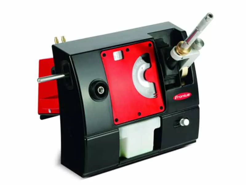

Formation de calottes automatisée
En seulement 2 secondes
Cette fonction* permet de former très rapidement une calotte sur la base du diamètre d’électrode réglé. Vous gagnez ainsi beaucoup de temps de travail.
Exemple : Électrodes Ø 1,6 mm

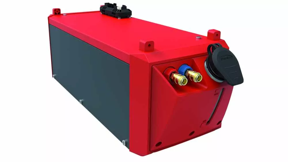

Welding Package TIG Dynamic Wire
Régulation active du fil en soudage avec fil froid TIG :
Par rapport aux amenées de fil habituelles dans les systèmes à fil froid, Fronius TIG DynamicWire constitue une innovation grâce à son régulation automatique.
La source de courant adapte de manière active la vitesse d’avance du fil au comportement de soudage, à la position de la torche et aux conditions actuelles.
Accessoires

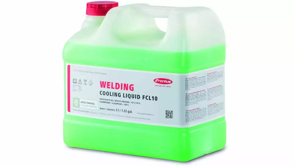

Refroidissement par eau en option

| Refroidisseurs |
CU 600t |
CU 600t MV |
CU 1100i |
CU 1100i MC |
CU 1200i Pro MC |
CU 1400i PRO MC |
CU 2000i PRO MC |
| Tension du secteur (+/- 10 %) [V] | 1 x 230 | 1 x 120 / 1 x 230 |
400 V | 200-230 V / 400-460 V |
24 VCC |
24 VCC |
24 VCC |
| Pression max. de la pompe [bar] |
4,2 | 4,2 | 4,2 | 4,2 | 5 | 4 | 5 |
| Puissance de refroidissement à 40 °C et 1 l/min [W] |
400 | 400 | 800 | 800 | 800 | 900 | 1 500 |
| Dimensions L / l / H [mm] | 706 / 260 / 219 |
706 / 260 / 219 |
710 / 300 / 230 |
710 / 300 / 230 |
710 / 300 / 230 |
710 / 300 / 230 |
710 / 300 / 230 |
| Poids [kg] |
10,3 | 12,9 | 13,6 | 16,5 | 11,7 | 12 | 23 |
Liquide de refroidissement Fronius | FCL 10 & 20
Réfrigérant haute performance pour les applications TIG et MIG/MAG
- Protection accrue contre la corrosion
- Biodégradable et respectueux de l’environnement
- Solidité accrue
