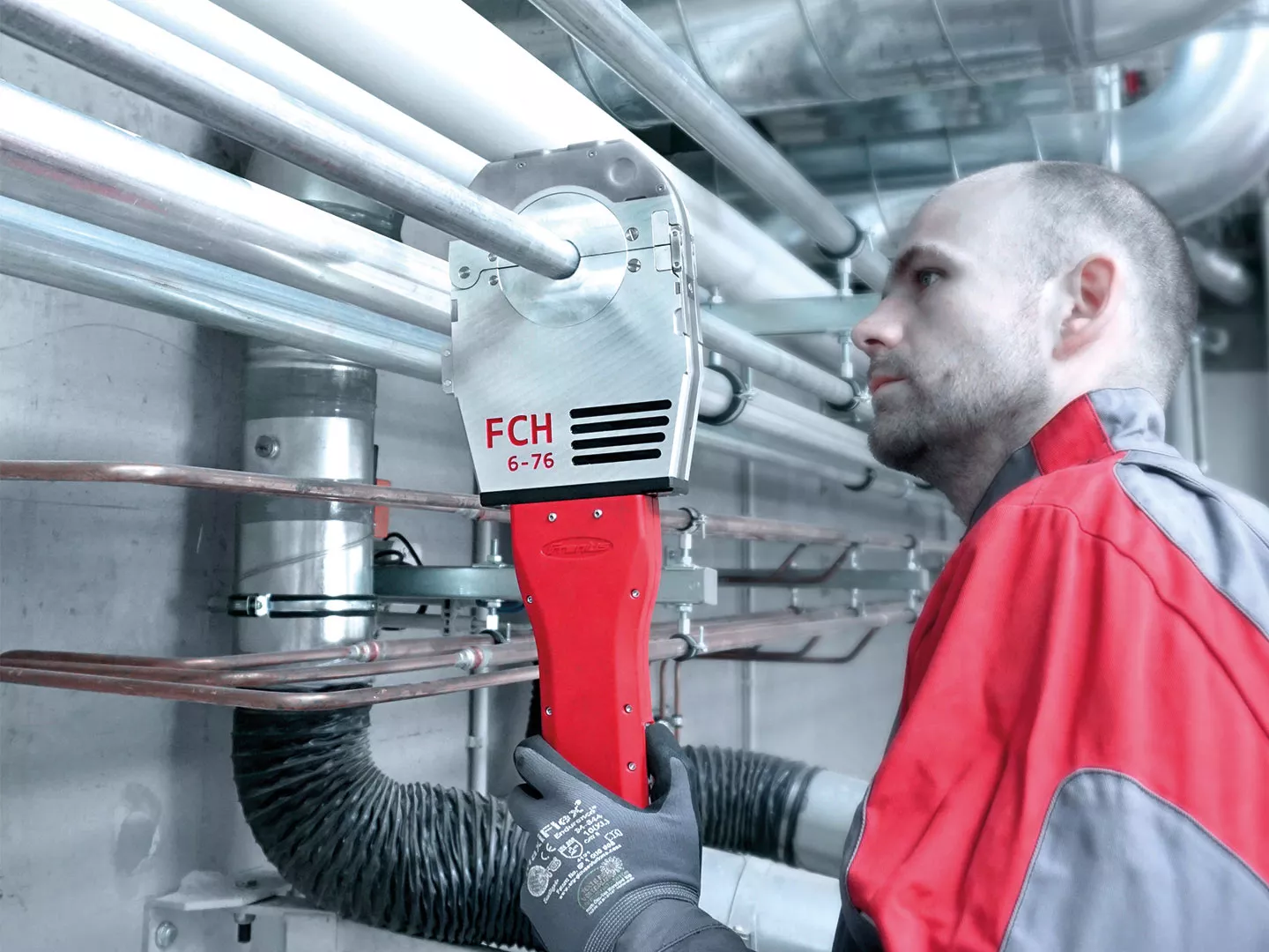

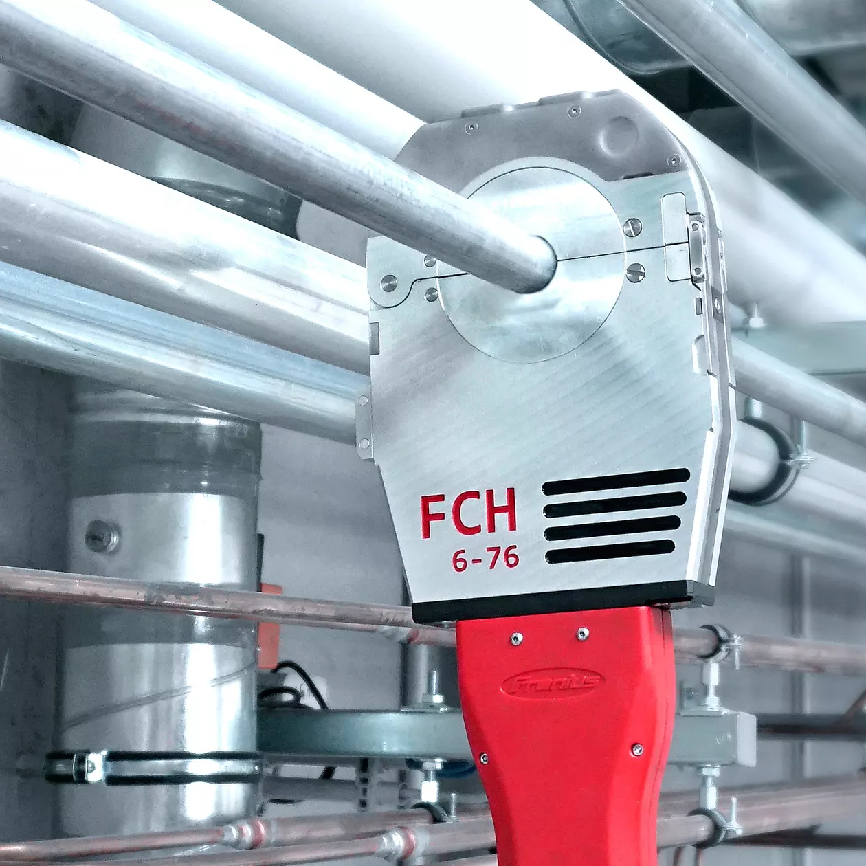

Tête de soudage FCH avec composant
Accent sur la polyvalence
  • Tête de soudage FCH avec faisceau de liaison 8 m
  • Facteur de marche élevé grâce au refroidissement efficace par eau
  • Servomoteur intégré
  • Déplacement automatique de la position d’ouverture
  • Position de départ libre
  • Déconnexion automatique du courant moteur en cas de surcharge
  • Construction compacte, accessibilité optimale même dans les espaces réduits
  • Protection gazeuse optimale et couleurs de revenu réduites
  • Système de serrage pour assurer la fixation et le centrage sur le composant
  • Système de changement rapide pour coquilles de bridage
  • Grande convivialité grâce à des touches de fonction intégrées sur la poignée
  • Mallette de transport avec roulettes

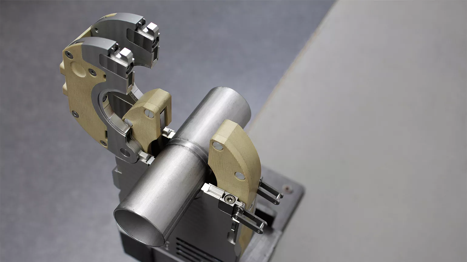

Soudage de tubes avec tête de soudage fermée
Pour têtes de soudage FCH.
  • Coquilles de bridage pour diamètres de tubes variés
  • Coquilles de bridage spécifiques au client
  • Porte-électrode décalé (uniquement FCH 6-76/9-114)
  • Porte-électrode orientable (uniquement FCH 6-76/9-114)
  • Rallonge de faisceau de liaison FCH/FOH 10 m
