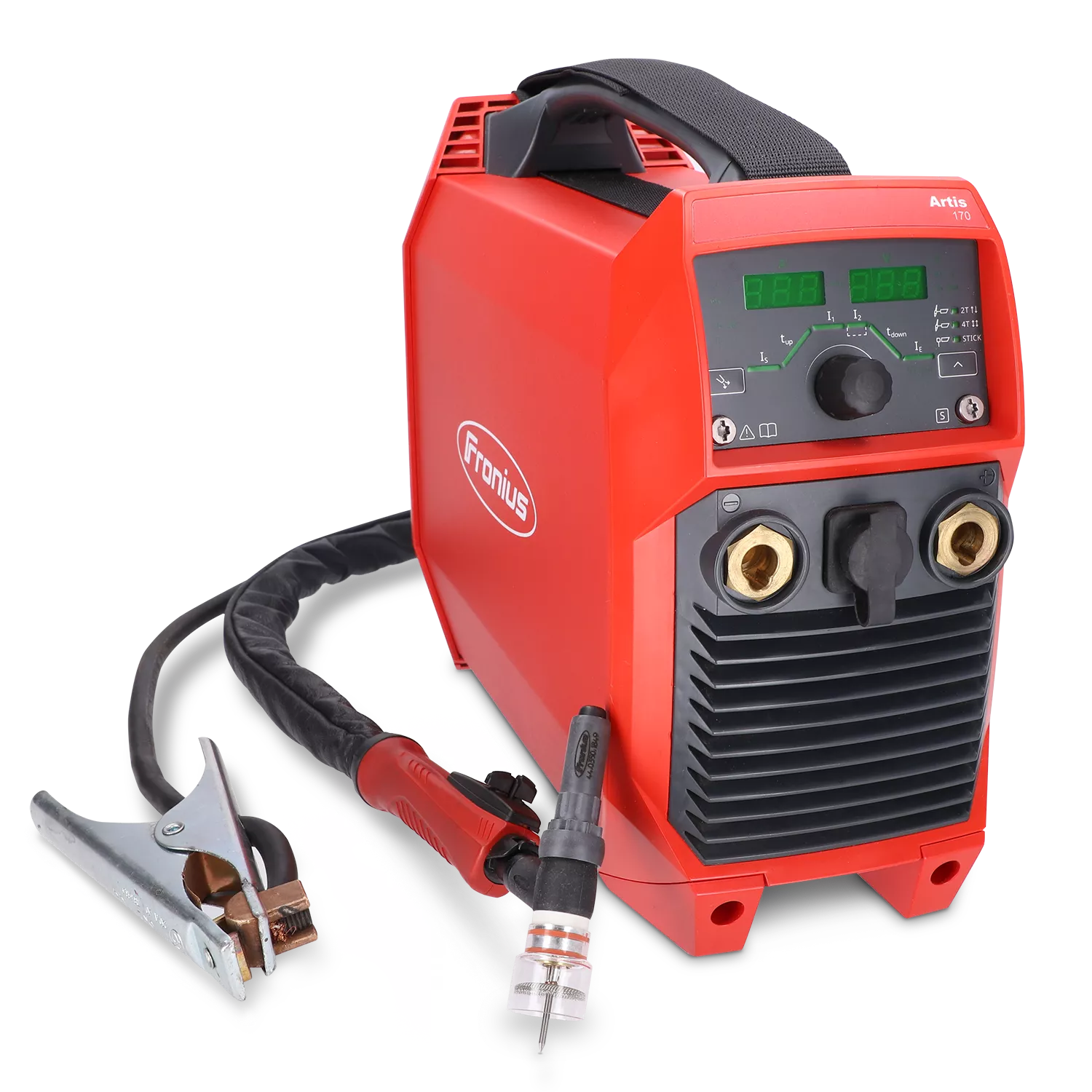

Caractéristiques techniques
Données générales
Courant de soudage min.3 A
Courant de soudage max.210 A
Tension en fonctionnement min.10,1 V
Tension à vide101 V
Dimensions / l435 mm
Dimension (largeur)160 mm
Dimension (hauteur)310 mm
Classe de protectionIP23
Poids9,7 kg
Câble d'alimentation inclusYes
Raccordement à la masseDinse
Courant de soudage / Facteur de marche [10min/40°C]210 A / 40 %
Courant de soudage / Facteur de marche [10min/40°C]185 A / 60 %
Courant de soudage / Facteur de marche [10min/40°C]160 A / 100 %
Longueur du câble d'alimentation2500 mm
Tension de travail maximale32 V
