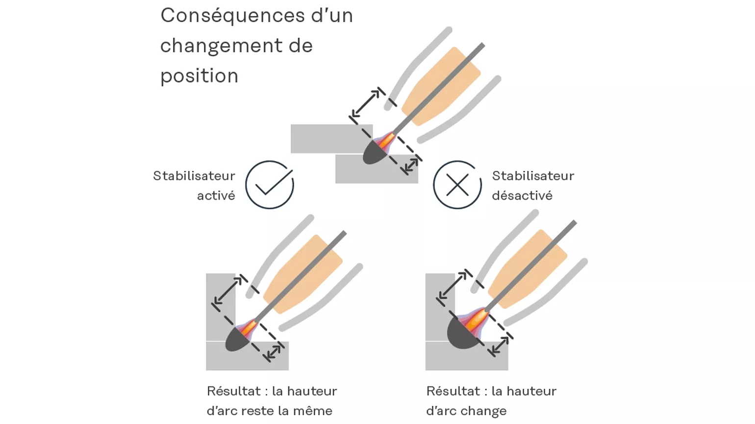

    Stabilisateur de hauteur d’arc
    pour une hauteur d’arc constante
    Corriger automatiquement les défauts : la hauteur d’arc est maintenue constante indépendamment de la tension de soudage. La qualité des soudures reste ainsi inchangée, même en cas de changements de position de la torche ou de variations des tolérances de pièces.
    Assistance optimale dans lesconditions suivantes :
    / Modifications de la position de la torche dynamiques et variées
    / Tolérances des composants : épaisseurs de tôle ou largeurs de fente variables
    / Dissipation de chaleur inégale
    / Changements de vitesse
    Les avantages:
    / Pas d’interruption du soudage ou de réajustement manuel de la hauteur d’arc en cas de modification de la position de la torche
    / Risque réduit d’entailles de pénétration
    / Paramétrage rapide
    / Arc électrique plus concentré
