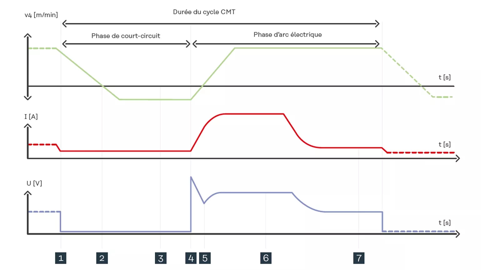

Pendant le soudage, le fil se déplace vers l’avant, et il est retiré dès que le court-circuit se produit. L’arc électrique lui-même n’apporte que très brièvement de la chaleur pendant la phase de chauffage. Le résultat : un transfert de matière sans projections. L’arc électrique reste stable, quelles que soient les propriétés de la surface de la pièce à usiner, ou la rapidité de travail du soudeur. Il peut donc utiliser CMT partout et dans n’importe quelle position.
Temps de cycle du CMT

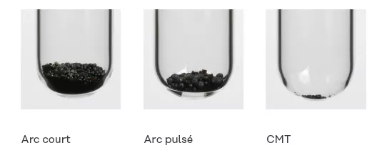

Le soudage n’est pas forcément synonyme de projections, et donc de retouches. Le mouvement avant/arrière du process CMT permet un meilleur détachement de la goutte pendant le court-circuit. Le court-circuit est ainsi contrôlé et le courant est maintenu bas. Le résultat : un transfert de matière presque sans projections.
Le CMT produit moins d'éclaboussures
* Par rapport aux arcs courts standard

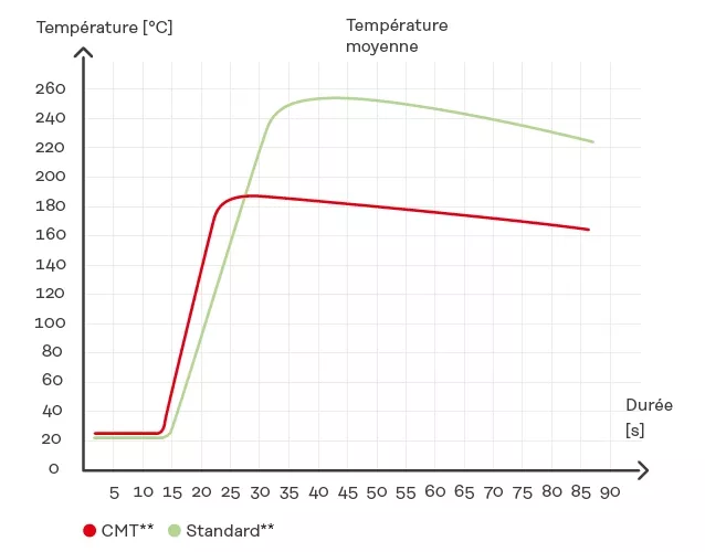

Un apport d’énergie extrêmement faible : avec le process CMT, le fil est rétracté au moment du court-circuit. L’arc électrique n’apporte que très peu d’énergie.
Le résultat : le process CMT permet de réguler en continu l’apport d’énergie pour passer du froid au chaud. Des vitesses de soudage plus élevées et un champ d’application plus large* pour une qualité de soudage maximale deviennent par ailleurs possibles.
AMoins d'apport de chaleur
** Tôle d’acier de 1,5 mm FW, PB, tôle d’acier de 1,5 mm FW-TJ PB

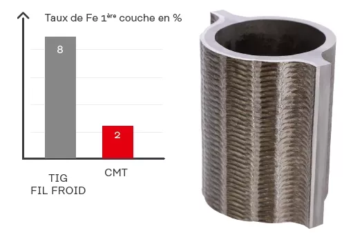

CMT Cladding
CMT Cladding
La caractéristique pour le rechargement par soudure avec peu de pénétration, une dilution réduite et un large écoulement des soudures pour un meilleur mouillage
Plus d’informations sur le rechargement par soudure
CMT Cladding : 75 % de dilution en moins du matériau de base et du matériau d’apport
Lors d’un rechargement par soudure classique, le soudage à l’arc induit une chaleur importante dans le matériau de base.
La dilution et le mélange avec le matériau d’apport diminuent la résistance à la corrosion par les gaz chauds de la couche appliquée. Le process CMT en revanche, grâce à son faible apport d’énergie, entraîne une fusion plus faible des matériaux de base. Ainsi, le mélange des matériaux d’apport et de base est réduit de 75 %, ce qui permet de faire des économies lors du rechargement par soudure.

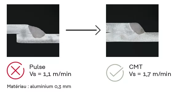

Souder de l’aluminium avec le process CMT

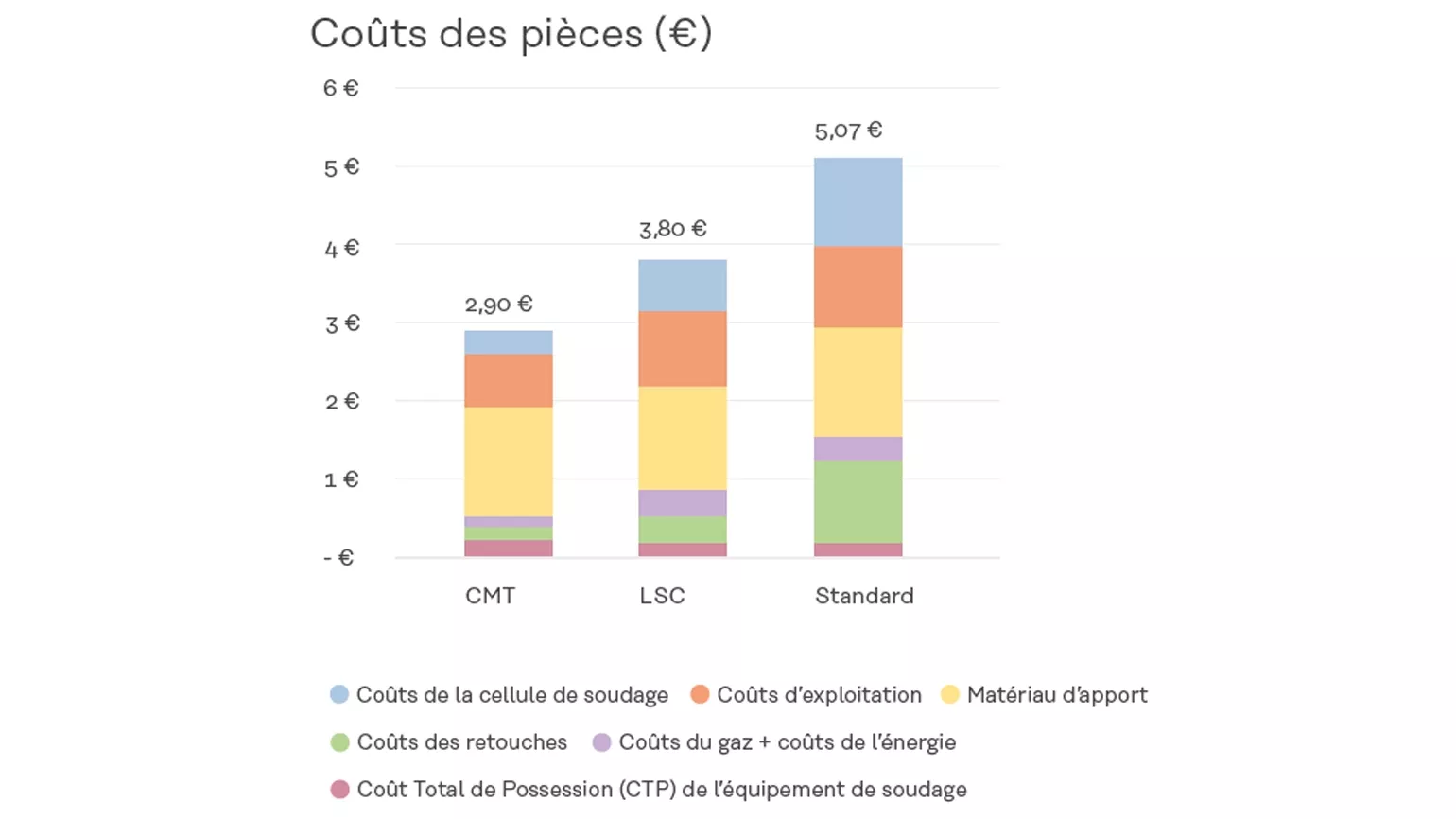

Un investissement qui en vaut la peine
Jusqu’à 43 % des coûts peuvent être économisés, si l’on se rapporte à la pièce.* Les coûts d’investissement du CMT sont ainsi amortis en très peu de temps.
* En se référant au pack de soudage standard

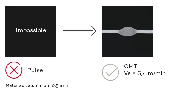

Ce process permet de souder des tôles fines (≤ 1 mm) en aluminium.
Le faible apport d’énergie du process permet de renoncer à un support de bain, sans que la soudure ne s’affaisse.
Avantages
/ Réduction des investissements dans des cellules de soudage : meilleures utilisation et durée d’utilisation des cellules en raison de vitesses de soudage plus élevées
/ Moins de retouches et de rebuts grâce à la stabilité du process et à la réduction des projections
/ Travaux de maintenance plus courts, car il y a moins de salissures dues aux projections
/ Coûts de gaz réduits en raison de la diminution du temps de soudage
Application Robacta CMT
CMT Comparaison des coûts des composants
CMT permet des vitesses de soudage élevées pour l’assemblage de tôles très fines en aluminium
Vitesse de soudage des tôles minces en aluminium
Vitesse de soudage plus élevée pour les tôles minces en aluminium
