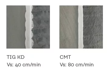

100% szybsze spawanie**
/ Jednolite wtopienie przy dużej prędkości spawania
/ Spawanie cienkich blach z dużą prędkością

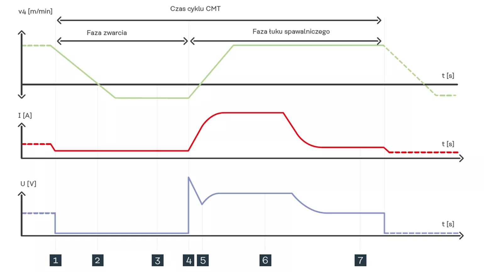

Podczas spawania drut porusza się do przodu, a gdy tylko nastąpi zwarcie, jest ponownie cofany. W związku z tym sam łuk spawalniczy oddaje ciepło w fazie jarzenia tylko przez bardzo krótki czas. Rezultat: Przejście materiału bez odprysków. Łuk spawalniczy pozostaje stabilny, niezależnie od właściwości powierzchni elementu spawanego i od szybkości pracy spawacza. Dlatego technologię CMT można stosować wszędzie i w każdej pozycji.
CMT Cycle Time
Spawaniu przestają towarzyszyć odpryski spawalnicze, które wiążą się z koniecznością poprawek. Cofanie drutu w procesie CMT wspomaga odrywanie kropli w czasie zwarcia. Przez to ma ono bardziej kontrolowany przebieg, a przepływ prądu jest stosunkowo niski. Rezultat: przejście materiału niemal pozbawione odprysków.

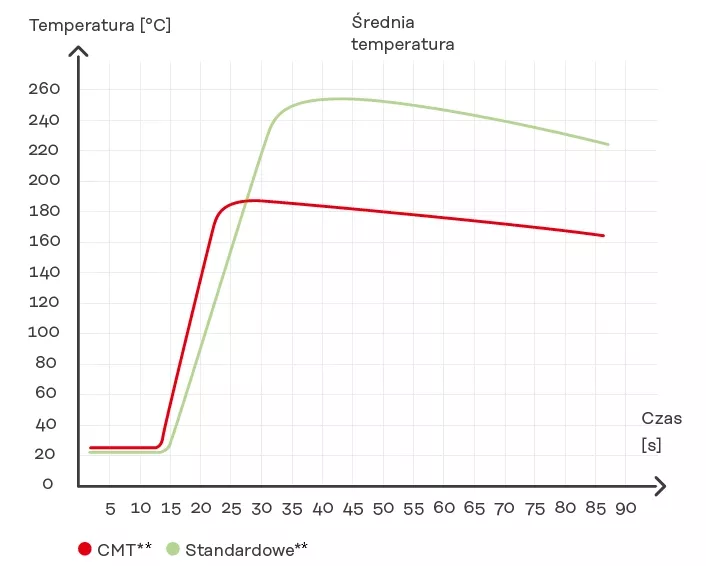

Ciepło wprowadzane do spoiny ograniczone do minimum: W momencie zwarcia w procesie CMT następuje wycofanie drutu. Dzięki temu łuk spawalniczy wprowadza ciepło do spoiny przez krótki, określony czas.
Rezultat: proces CMT umożliwia płynną regulację ciepła wprowadzanego do spoiny w całym zakresie temperatur. Poza tym możliwe są wyższe prędkości spawania, a zakres zastosowań jest szerszy przy zachowaniu maksymalnie wysokiej jakości.
Mniejszy pobór ciepła

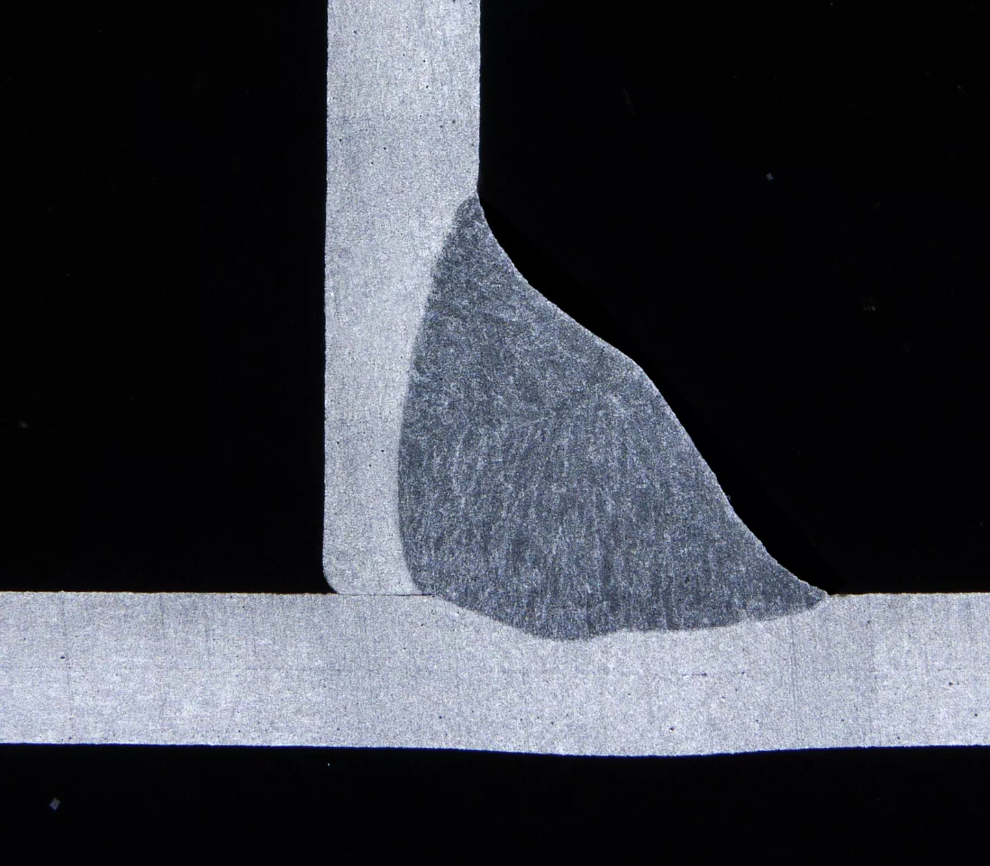

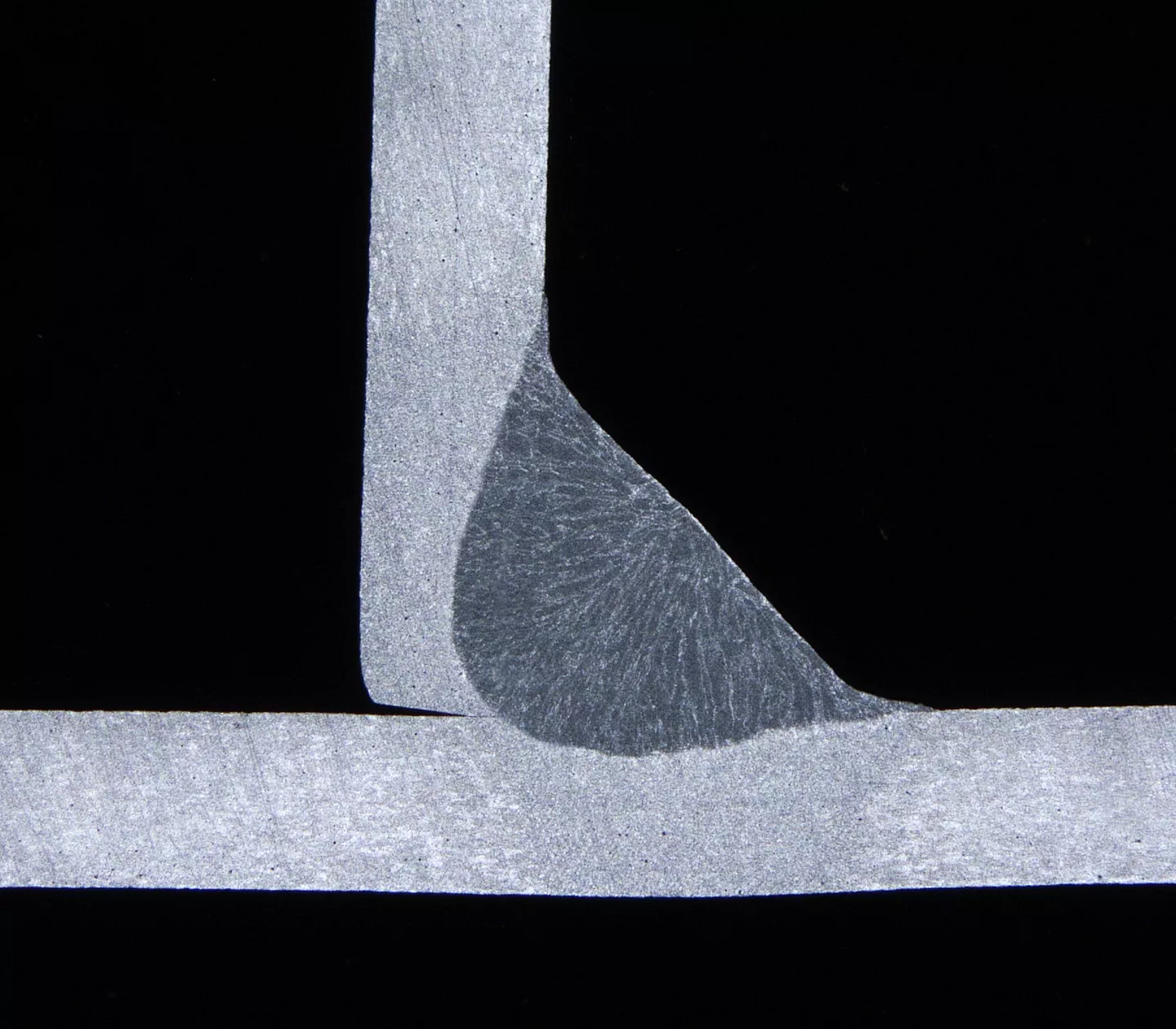

Root Standard
Wynik przy standardowym łuku zwarciowym**
Root CMT
Wynik z CMT przy 2-krotnie wyższej prędkości**
* w porównaniu do standardowego łuku zwarciowego
** blacha stalowa 1,5 mm FW, PB; blacha stalowa 1,5 mm FW-TJ PB

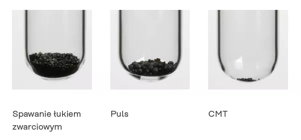

/ Proces o najmniejszej ilości emisji dymu spawalniczego

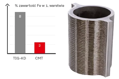

CMT Cladding: 75% mniej mieszaniny materiału podstawowego i spoiwa
Przy konwencjonalnym napawaniu łuk spawalniczy stosunkowo mocno topi materiał podstawowy.
Wymieszanie materiału podstawowego z dodatkowym zmniejsza odporność warstwy napawanej na korozję. W przeciwieństwie do tego, metoda CMT wskutek bardzo niskiego ciepła wprowadzanego do spoiny powoduje jedynie niewielkie roztapianie materiału podstawowego. W wyniku tego, materiał podstawowy i napawany ulegają zmieszaniu metalurgicznemu w stopniu o nawet 75% mniejszym — a to zapewnia oszczędność na kosztach napawania.

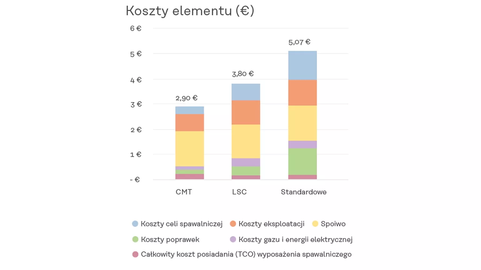

Inwestycja, która się opłaca
W przeliczeniu na pojedynczy element koszty można obniżyć nawet o 43%*. Oznacza to, że wyższe koszty inwestycji CMT amortyzują się w bardzo krótkim czasie.

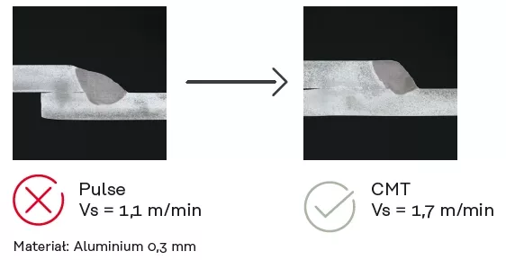

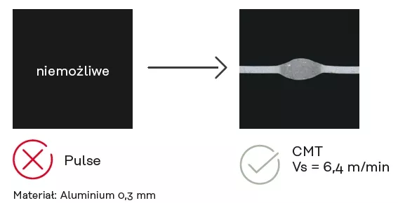

Możliwe jest spawanie cienkich blach (≤1 mm) z aluminium.
Niewielka ilość ciepła wprowadzanego do spoiny w przypadku metody CMT pozwala na zrezygnowanie z podkładki pod grań bez zapadania się spoiny.

CMT Porównanie kosztów komponentów
CMT umożliwia wyższe prędkości spawania przy łączeniu najcieńszych blach aluminiowych
Prędkość spawania cienkich blach aluminiowych
Większa prędkość spawania cienkich blach aluminiowych
