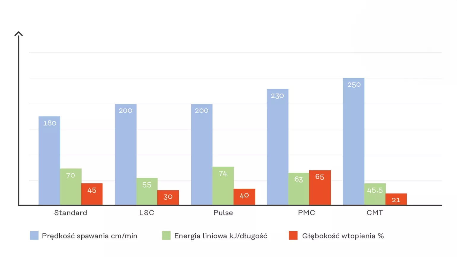

    Porównanie Welding Packages
    – TPS 500i
    – MTB 500i W R
    – WF 25i
    – Dla CMT: dodatkowy podajnik, SB60, Robacta Drive
    – Kąt nachylenia uchwytu 7° lekko w kierunku spawania, z nachyleniem 15° względem elementu spawanego i odchyleniem 30° stołu spawalniczego od pozycji PG
    – Spoiwo: G3Si1 (średnica 1,2 mm)
    – Gaz osłonowy: M21 (18% Ar + 82% CO2, 12 l/min)
    – Materiał podstawowy: Szlifowana blacha stalowa 2 mm
