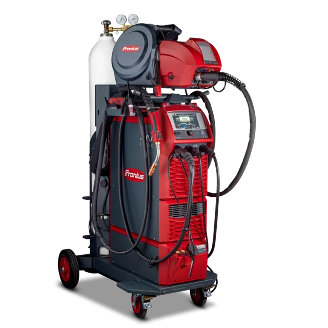

Teraz jest do Państwa dyspozycji: w jednym urządzeniu połączą Państwo wszystkie procesy spawania od TIG, plazmowe, przez MIG/MAG po spawanie ręczne elektrodą otuloną oraz wszystkie warianty procesu. Jednocześnie będą Państwo gotowi na wyzwania przyszłości dysponując odpowiedzią na wszystkie wymagania Przemysłu 4.0.
Na dzisiaj, jutro, pojutrze: iWave Multiprocess PRO jest rozwiązaniem, z którym łatwo podołają Państwo różnym wyzwaniom spawalniczym. Intuicyjnie, elastycznie i zawsze przejrzyście. Możemy zaczynać!

Jedno źródło prądu do wszystkich procesów spawania (TIG z wysoką częstotliwością, plazma, MIG/MAG do WP CMT, MMA i CEL) o bezkompromisowej jakości.
  • iWave DC: 300i/400i/500i
  • iWave AC/DC: 300i/400i/500i
Pełna elastyczność z systemem spawalniczym iWave Multiprocess
Nieograniczone korzystanie z procesów MIG/MAG: Z iWave uwolnią Państwo swój cały potencjał spawalniczy zaledwie w 3 krokach:
1. krok: Zamówienie opcji OPT/i Multiprocess PRO.
2. krok: Rozbudowa własnego modułowego systemu spawania o potrzebne komponenty sprzętowe MIG/MAG jak zewnętrzny podajnik drutu, uchwyt spawalniczy itd.
3. krok: Wybór pożądanego Welding Packages MIG/MAG.
Gotowe: Źródło prądu jest gotowe do wszystkich procesów spawania.

TIG, plazmowe, MIG/MAG czy spawanie ręczne elektrodą otuloną: Z iWave 300i, 400i lub 500i i opcją Multiprocess PRO zapewnią sobie Państwo pełną swobodę i uwolnią swój pełny potencjał spawania.
Najważniejsza różnica w porównaniu z powszechnymi urządzeniami wieloprocesowymi: Oprócz wszystkich zaawansowanych funkcji TIG zyskują Państwo dostęp do wszystkich wariantów procesu z obszaru MIG/MAG
Z modułowych Welding Packages mogą Państwo złożyć dokładnie te funkcje, których Państwo potrzebują: Standard, Puls, Pulse Multi Control, Low Spatter Control i CMT. Możliwe jest także profesjonalne spawanie ręczne elektrodą otuloną – z wszystkimi korzyściami spawania elektrodami celulozowymi.

Jest łatwy w obsłudze i nadaje się do spawania materiałów niestopowych, nisko- i wysokostopowych w całym zakresie mocy: Spawanie łukiem zwarciowym i natryskowym w Standard Package.
Pulse
Aby zminimalizować powstawanie odprysków oraz dla zmiennego zakresu prac - od blachy cienkiej po blachę grubą: łuk pulsujący w Pulse Package.
LSC—Low Spatter Control
Metoda spawania MIG/MAG charakteryzująca się wysoką stabilnością łuku spawalniczego i zmniejszonym powstawaniem odprysków podczas spawania łukiem zwarciowym. Dodatkowo stabilizator wtopienia — mimo ewentualnych zmian w długości wolnego wylotu — umożliwia utrzymanie stałego poziomu wtopienia przy spawaniu łukiem natryskowym.
Więcej informacji o Low Spatter Control
PMC—Pulse Multi Control
Wyższa jakość spoiny spawalniczej i prędkości spawania przy spawaniu MIG/MAG: Umożliwia to zmodyfikowany łuk pulsujący dzięki zawartym stabilizatorom wtopienia i stabilizatorom łuku spawalniczego.
Więcej informacji o Pulse Multi Control
CMT—Cold Metal Transfer
Dla zminimalizowanego ciepła wprowadzanego do spoiny dzięki wysoko specyficznemu sposobowi odrywania kropli. I dla zmniejszenia występowania odprysków dzięki powtarzalnemu ruchowi drutu elektrodowego.
