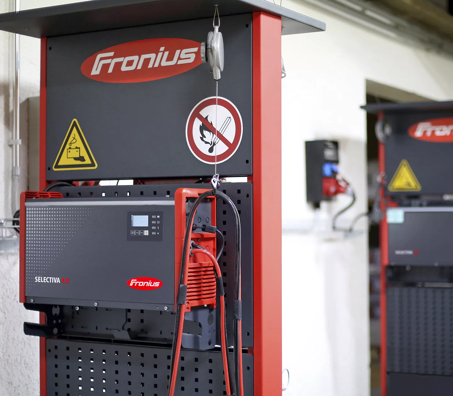

Systemy ładowania akumulatorów Selectiva aktywnie zapobiegają prądom szczytowym

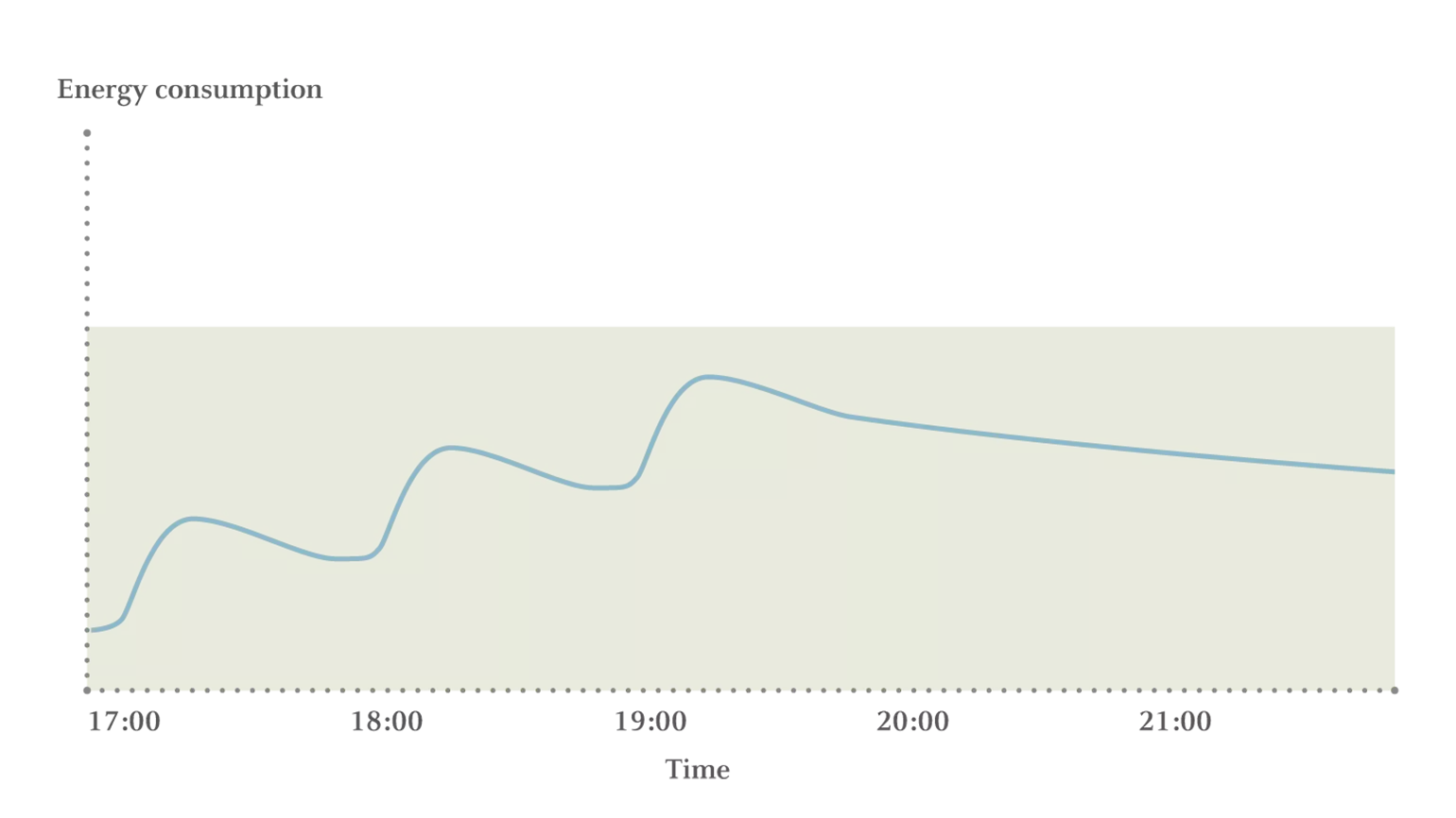

Pod koniec dnia pracy wszystkie wózki widłowe są podstawiane do stacji ładowania, gdzie ich akumulatory są ładowane w tym samym czasie. Prowadzi to do zwiększonego zużycia energii — w szczególności na początku procesu ładowania, które może powodować kosztowne prądy szczytowe. Jeżeli dzieje się to regularnie, zużycie przekroczy roczny limit uzgodniony w umowie z dostawcą energii. W rezultacie należy spodziewać się sporych dopłat w związku ze zbyt dużym zużyciem, na pewno wzrosną także opłaty stałe. Wiele firm reaguje na to w ten sposób, że wyłącza maszyny lub nawet całe magazyny i hale produkcyjne, jeżeli tylko zdarzą się prądy szczytowe. Takie zakłócenia w działaniu całych firm można zatem powiązać z jednoczesnym zużyciem prądu szczytowego przez systemy ładowania akumulatorów.

Funkcja ta pozwala na ustawienie godziny, o której zacznie się proces ładowania, co umożliwia rozciągnięcie w czasie poszczególnych procesów ładowania (a przez to także zużycia energii) i zapobiega występowaniu prądów szczytowych. Moment rozpoczęcia procesu ładowania można kontrolować również za pomocą funkcji kalendarza dostępnej w systemach ładowania akumulatorów. Użytkownik może ustawić w urządzeniu żądany czas rozpoczęcia ładowania, niezależnie od tego, kiedy akumulator zostanie podłączony.
Operatorzy dużych flot wózków widłowych mogą rozpoczynać proces ładowania na poszczególnych wydziałach lub stacjach ładowania o różnej godzinie, na przykład w odstępach co 15 minut. Unikając w ten sposób jednoczesnego zużycia prądu szczytowego przez systemy ładowania akumulatorów, można ograniczyć koszty prądu.
