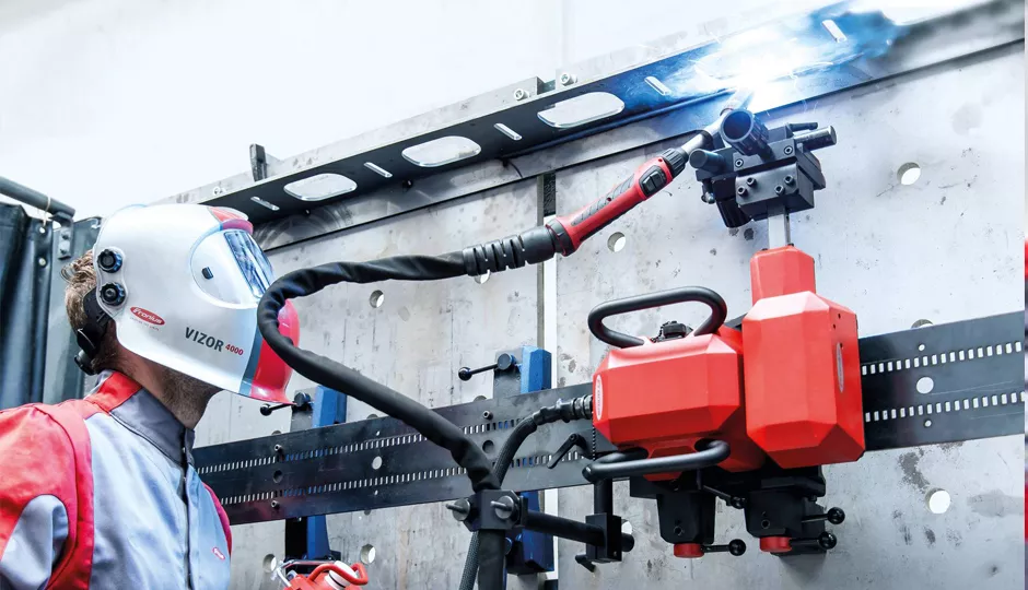

Soldagem sobre trilhos: FlexTrack 45 Pro
Uma novidade no portfólio é, por exemplo, o mecanismo de traslado de solda sobre trilhos FlexTrack 45 Pro. Ele é próprio para ser utilizado na construção de recipientes, usinas, pontes, navios ou veículos, entre outros, além de ser constituído por um sistema de trilhos, que é montado junto ao componente a ser soldado, e um mecanismo de traslado e se movimenta sobre ele e conduz a tocha. Os trilhos são fixados em pontes com ímã, vácuo ou pés de base e podem ser adquiridos em modelo reto, flexível ou orbital. Isso abre uma grande variedade de aplicações. Além de os usuários poderem soldar superfícies de diferentes formas, eles também podem recorrer a diversos processos de soldagem (MIG, MAG ou CMT) e posições de soldagem. A velocidade de deslocamento constante do FlexTrack 45 Pro possibilita resultados perfeitos e reproduzíveis. Sua carcaça de alumínio, robusta e leve, permite que ele também seja utilizado em condições ambientais adversas. O sistema é montado rapidamente; devido ao novo regulador ergonômico FRC-45 Pro, com interface gráfica, seu controle é simples e intuitivo. Uma vasta gama de acessórios adapta o FlexTrack 45 Pro sem dificuldades a situações especiais. Além disso, os usuários podem continuar utilizando muitos componentes da versão anterior do mecanismo de traslado sobre trilhos.
