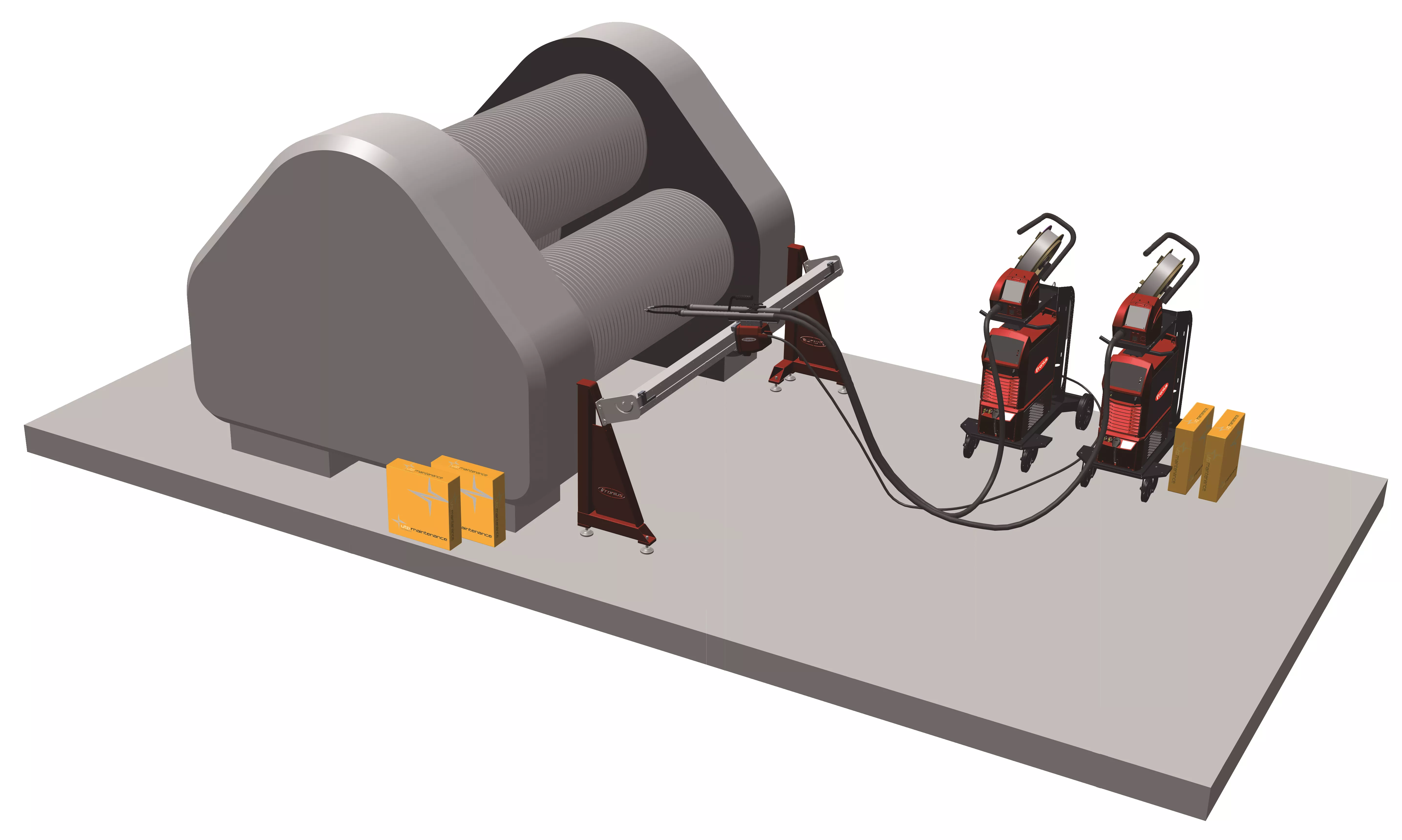

De 20 a 23 de agosto, Sertãozinho vai sediar a Fenasucro & Agrocana, único evento do país com foco exclusivo em bioenergia e que atende, simultaneamente, indústrias de biocombustíveis, transporte e logística, papel e celulose e de alimentos e bebidas. Na feira, a Fronius vai expor o sistema de soldagem de revestimento Arcing destinado especificamente para o agronegócio. Um equipamento à prova d’água, desenvolvido para realizar soldagem em frisos dos rolos de moendas das usinas de açúcar e álcool. Por dispor de automação inteligente, reduz riscos de acidentes graves dos profissionais durante a manutenção. O objetivo é minimizar ao máximo os custos operacionais da produção de cana e etanol, que muitas vezes são maiores do que o ganho total.
É um equipamento extremamente fácil de manipular; dispõe de duas opções de trabalho (com um ou dois arames) e tochas refrigeradas, que diminuem o consumo do bico de contato - responsável pela execução da solda - além de resultar em menos paradas e menos manutenção do sistema.
“Todo o processo de reparos nos frisos pode ser realizado durante a safra, sem necessidade de paradas. Para executar a soldagem, o Arcing utiliza duas fontes de soldagens reguladas e monitoradas pelo microprocessador de cada máquina. Sua ignição perfeita impede que o arame grude no rolo na hora de desligar o arco. Se no decorrer do trabalho houver queda de energia, o profissional não precisa se preocupar. Basta acessar o programa e reiniciar a soldagem. Não há necessidade de ajustes, o que otimiza o tempo de trabalho” explica Cláudio Sá, gerente da Unidade de Negócios de Soldagem da Fronius.
Para Sá, a grande dificuldade das usinas hoje é encontrar soluções robustas que possam operar em ambientes externos e contra intempéries. “São poucas empresas que ainda dispõem de tecnologia para enfrentar as chuvas, sem contar que há muitos equipamentos no mercado que tem danos irreparáveis quando molhados. O Arcing veio para enfrentar essa dificuldade, propiciando ao produtor mais segurança, produção e rentabilidade”.
