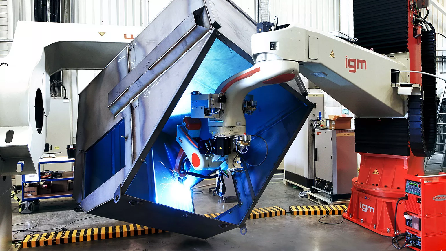

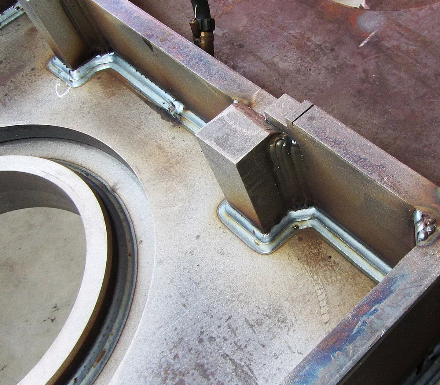

A junção de componentes pesados é um desafio especial para a tecnologia de soldagem: as peças são muito grandes e os materiais espessos. Um eixo de carga pesada, por exemplo, é formado por aço de até 50 milímetros de espessura (qualidade de aço S355) e tem cerca de um metro e meio de comprimento. As soldagens de ângulo e HV precisam seguir rígidos critérios de qualidade. Os fabricantes também são muito meticulosos quanto à aparência da cordão. Além disso, as tolerâncias dos componentes e as fendas de ar são maiores do que no setor automotivo, por exemplo. Por isso, os sistemas de soldagem precisam de uma boa tecnologia de sensores para identificar a emenda. Werner Angerbauer explica como a igm lida com esse aspecto na prática: „Na igm, a tecnologia de sensores, diversos sistemas localizadores de cordão e manipuladores ficam integrados em uma solução de soldagem pronta. Nós desenvolvemos nossos próprios sistemas de rastreamento de cordão e câmeras a laser para garantirmos a qualidade da cordão de soldagem. Tudo isso montado em um único equipamento. Isso reduz a complexidade para o usuário e facilita o manuseio.“
„UMA SOLUÇÃO COMPLETA, QUE FUNCIONA PERFEITAMENTE.“
Não só a tecnologia de sensores mas a própria tecnologia de soldagem é muito bem conectada ao sistema. Isso é possível graças à longa parceria entre a igm e a Fronius. „Trabalhamos em uma estreita relação com a fabricante desde os anos 1980. Dessa forma, temos uma sintonia muito grande e o cliente obtém uma solução completa, que funciona perfeitamente“, diz Angerbauer, que cita o comando integrado como exemplo: „O cliente tem um único painel de comando para controlar as duas coisas – o sistema robotizado e a fonte de solda. Isso facilita o trabalho para o usuário.“ Além disso, o avanço de arame e jogos de mangueira da Fronius ocupam tão pouco espaço que a igm consegue integrá-los nos braços dos robôs. Isso deixa o sistema mais compacto e melhora o acesso aos componentes a serem soldados.
