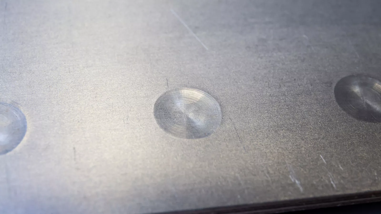

CADA PONTO DEVE SER AJUSTADO
A carcaça completa é um componente crítico para a segurança, pois a qualidade do cordão de soldagem deve ser perfeita. Enquanto a bandeja é soldada com o processo de arco voltaico ou com a ajuda de lasers de soldagem, a tampa é fixada com a solda a ponto. Geralmente, a tampa é composta por uma conexão de três folhas: uma folha fina como capa básica e duas folhas grossas para maior rigidez. Para garantir uma vedação total, a tampa é fixada com uma grande quantidade de pontos de soldagem. Em um componente tão crítico para a qualidade, todos os pontos devem ser ajustados. O sistema de soldagem a ponto DeltaSpot com uma cinta de processo em toda a volta é ideal para isso. Em comparação com uma soldagem a ponto convencional, a tampa é soldada sem a fresagem da capa de eletrodos, o que aumenta a produtividade. Além disso, com a aplicação de calor adicional e ajustável, é possível controlar a cinta de processo e o local em que o ponto de soldagem se forma. Dessa forma, uma placa fina é coberta de forma adequada.
