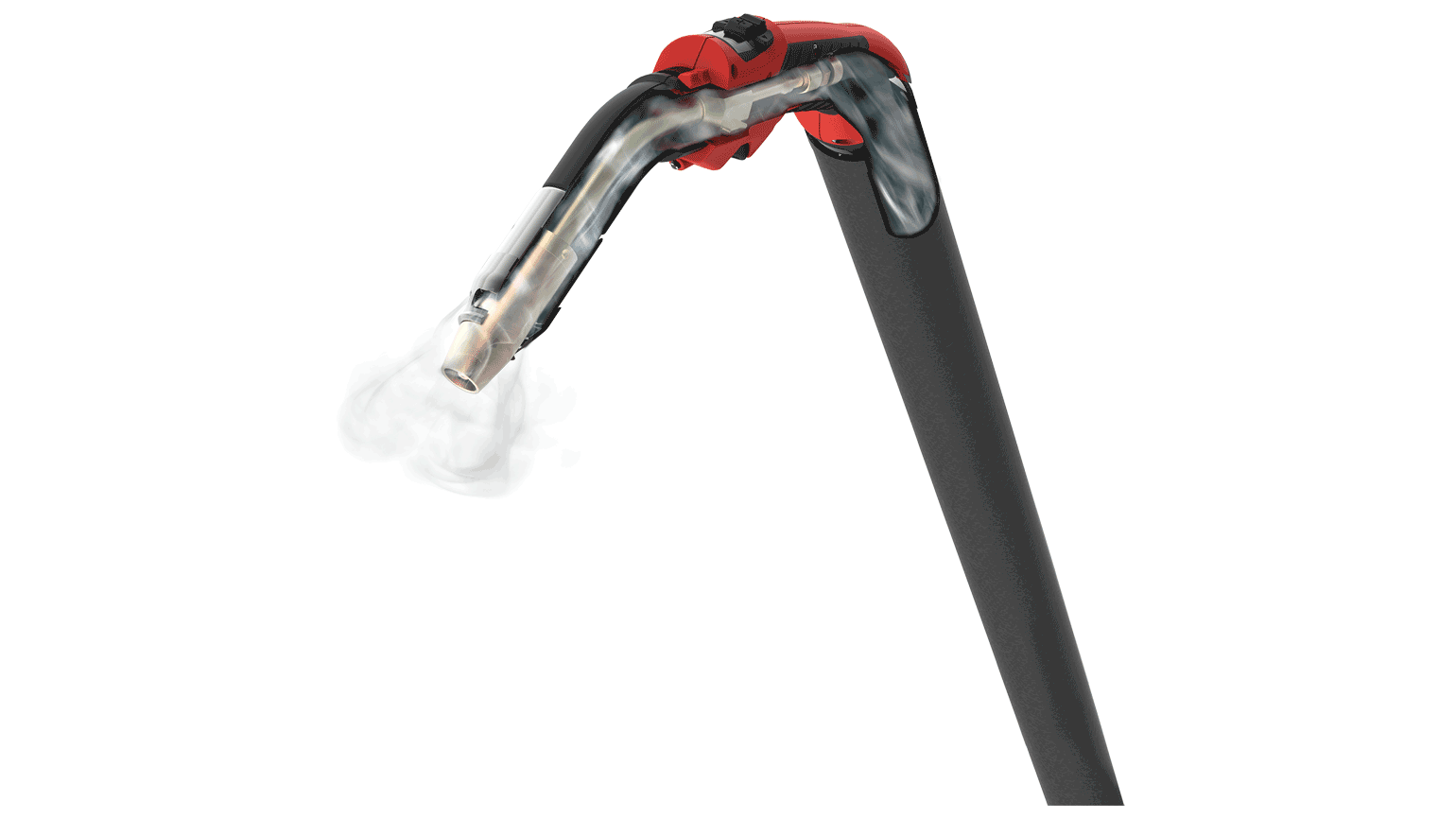

Tocha e conjunto de extração de fumos
As tochas de extração de fumos protegem os especialistas em soldagem
Sucção precisa diretamente onde a fumaça de soldagem é produzida
As tochas e os conjuntos de extração de fumos removem as fumaças de soldagem diretamente onde são produzidas. As fumaças de soldagem são, portanto, capturadas antes que possam se espalhar. Isto protege não apenas o próprio soldador, mas também todas as outras pessoas nas proximidades.
Ao desenvolver tochas de extração de fumos, deve ser dada atenção especial à ergonomia. Afinal, a alteração de tamanho, em comparação com as tochas de solda convencionais, não deve ser em detrimento da saúde, segurança e desempenho dos soldadores.
Tocha de extração de fumos Exento

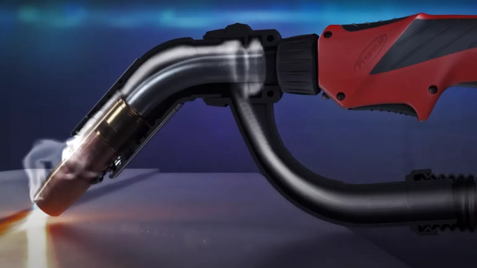

Garanta uma extração poderosa e precisa:
As tochas de extração de fumos Exento são o complemento perfeito para os sistemas Exento HighVac. Elas atendem às exigências da norma DIN EN ISO 21904-1 de saúde e segurança ocupacional para soldagem e processos relacionados.
  • 5 classes de potência diferentes:
    3 vezes refrigerado a ar e 2 vezes refrigerado a água
  • Controle da potência de sucção diretamente na alça
  • 4 interfaces de usuário diferentes disponíveis:
    Up/Down (para cima/para baixo), JobMaster, potenciômetro, tecla de queima superior
  • Luz de LED para soldagem em ambientes escuros e para controle de qualidade
  • mangueira protetora de couro de 1,3 m de comprimento diretamente na alça para proteção perfeita contra altas temperaturas e respingos de solda
  • Teste rápido da potência de sucção diretamente no bocal de sucção

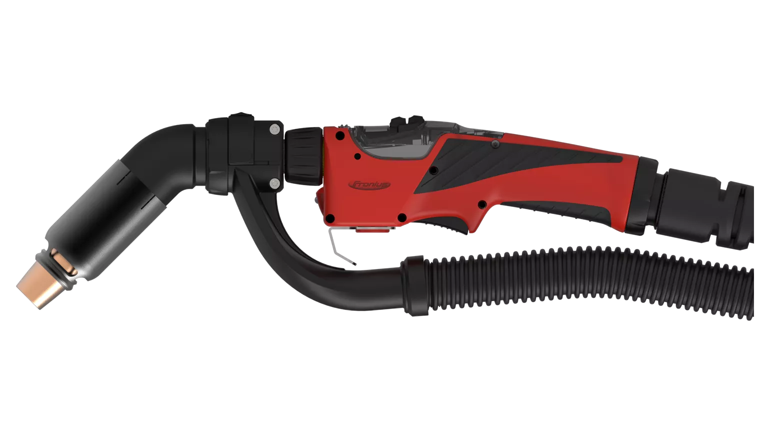

     refrigeração por gás refrigeração a água
    MTG 250i Exento
    250 A 40% CT
    MTW 300i Exento
    300 A 100% CT
     MTG 320i Exento
    320 A 40% CT
    MTW 500i Exento
    500 A 40% CT
    MTG 400i Exento
    400 A 30% CT

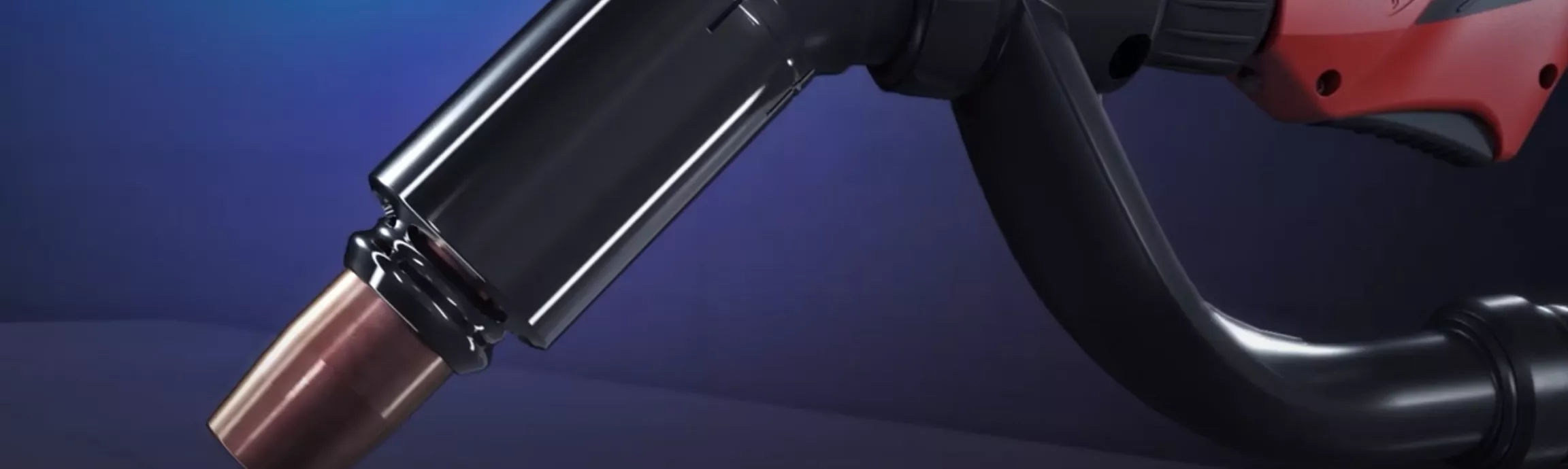

    • Compatível com todas as tochas MIG/MAG da Fronius, inclusive com as variantes PushPull
    • Bico de extração com geometria especial para excelente detecção de fumaça sem influenciar na proteção de gás
    • Up/Down (Para cima/para baixo) e Jobmaster possíveis
    • Bico de extração com ajuste contínuo
    • Função de luz LED pode continuar sendo utilizada dependendo da posição do canal de extração
