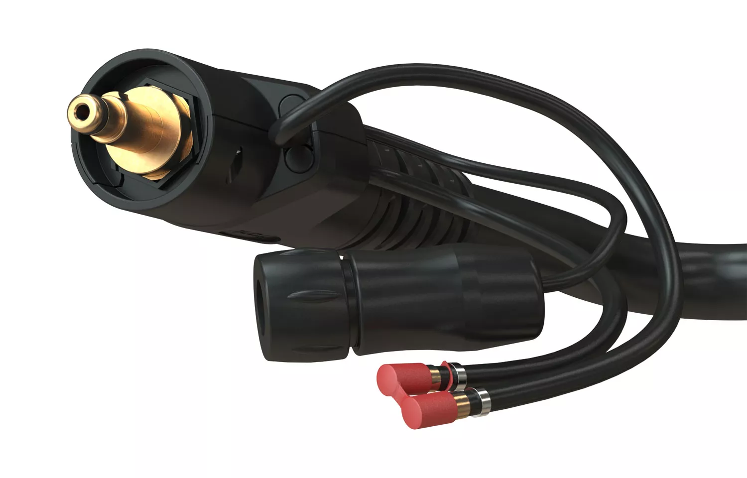

    Pacote de extensão de mangueira
    Os pacotes de mangueiras padrão podem ser estendidos 10 metros com esta opção. O ponto de conexão é embalado em uma bolsa compacta e robusta para evitar a contaminação e o entupimento.
    Bloqueio de acoplamento Multilock
    Para evitar o uso inadequado do sistema Multilock, os conjuntos de mangueiras podem ser opcionalmente equipados com uma trava de desbloqueio.
