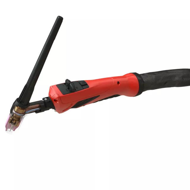

Dá sa to vďaka tomu, že nové zváracie horáky TIG je možné individuálne prispôsobiť – dajú sa nastaviť tak, aby vyhovovali osobným predvoľbám zvárača, ako aj príslušnej aplikácii.
Či už potrebujete veľkú alebo malú rukoväť na ergonomickú manipuláciu, chcete ovládať prúdový zdroj prostredníctvom zváracieho horáka alebo chcete zvýšiť dostupnosť konštrukčných dielo vďaka výberu rôznych plynových hubíc a tiel zváracích horákov – s našimi zváracími horákmi to nie je žiadny problém.
Výhody
Modulárna konštrukcia
Popri rôznych výkonových triedach sú dostupné dva varianty rukovätí, ktoré sa dajú vybaviť rozličnými ovládacími prvkami a variantmi tiel zváracieho horáka.
Ergonomický a protišmykový
Ergonomicky tvarované rukoväti nových zváracích horákov TIG chránia používateľov pred unavením sa, zatiaľ čo mäkké komponenty zabezpečujú pevný protišmykový úchop. Vďaka guľovému kĺbu a použitým materiálom je hadicové vedenie veľmi pružné a uľahčuje manipuláciu zvlášť vtedy, keď je prístup k zváranému miestu obtiažny.

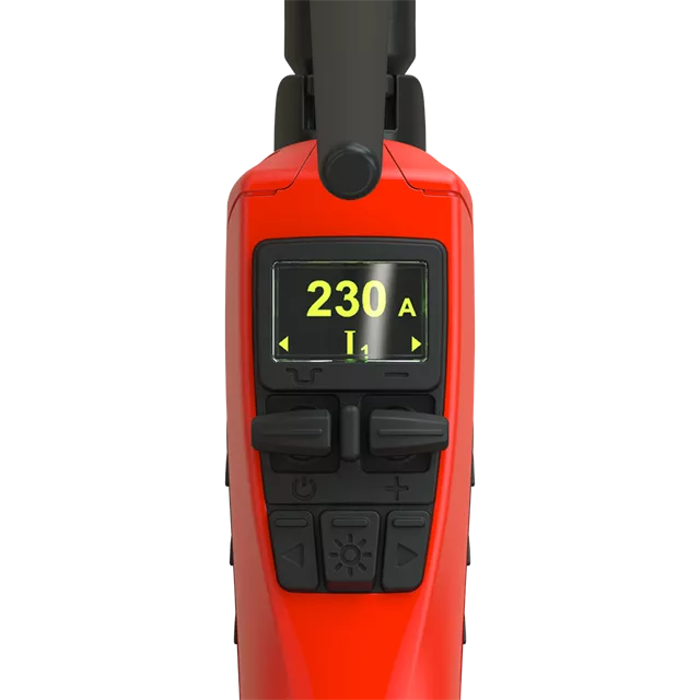

    Zváracie horáky spoločnosti Fronius predstavujú perfektnú symbiózu techniky a ergonómie. Ergonomická rukoväť s protišmykovými komponentmi dobre a stabilne drží v ruke a umožňuje jednoduché vedenie horáka. Rôzne koncepcie obsluhy budú vyhovovať rôznym požiadavkám zváračov. V závislosti od použitia si môže zvárač vybrať medzi hadicovým vedením Standard alebo hadicovým vedením Small Handle.
    Wideo: Technika a ergonomia
    Rukoväť Standard
    Rukoväť pre všetky variant
    Jednoduchá konverzia* z používateľského rozhrania, stačí odskrutkovať len jednu skrutku.
    1. UpDown
    2. JobMaster
    3. Potenciometer
    *) Voliteľná funkcia len pre rukoväť Standard
    JobMaster
    Small handle
    V porovnaní so štandardnou verziou ponúka rukoväť Small Handle kompaktnejšiu alternatívu v podobe zmenšenej rukoväti. Tento variant sa obzvlášť hodí na zváranie v ťažko dostupných miestach pri menej namáhavých aplikáciách a z ergonomického hľadiska je v takýchto prípadoch optimálnou voľbou pre menšie ruky. Aj tu si môžete vybrať z rôznych možností ovládania.

    Jednoduché a flexibilné zváranie: Modulárna konštrukcia nových zváracích horákov TIG Multilock umožňuje individuálne prispôsobenie takmer každej požiadavke zákazníka. Rôzne dĺžky tiel zváracích horákov, rozlične veľké krytky zváracích horákov a otočné telá zváracích horákov pomáhajú pri obmedzenom prístupe a uľahčujú manipuláciu.
    Multilock
    na rýchlu výmenu tela zváracieho horáka
    • Patentované rozhranie
      Telo zváracieho horáka sa dá vymeniť jednoducho, rýchlo a bez použitia náradia – bez ohľadu na to, o akú zváraciu úlohu ide.
    • 360°
      Telo zváracieho horáka sa dá otočiť o 360°, aby sa vždy dosiahla optimálna zváracia poloha.
    Dĺžky tiel zváracích horákov
    Rôzne dĺžky tiel zváracích horákov poskytujú maximálnu flexibilitu pri zváraní.
    Krytky zváracích horákov
    V závislosti od použitia a vlastností konštrukčných dielov možno použiť krytky zváracích horákov v rôznych
    veľkostiach.
    Flexibilné telá zváracích horákov
    Flexibilné telá zváracích horákov sa dajú v prípade ťažko dostupných miest zvárania ohnúť do želanej polohy.*
    Plynové trysky
    Viac ako 80 plynových hubíc
    * Ak sa testujú za štandardizovaných skúšobných podmienok po vopred stanovenom priebehu previerky, možno zváracie horáky chladené plynom ohnúť až 1 000-krát a zváracie horáky chladené vodou až 200-krát.
