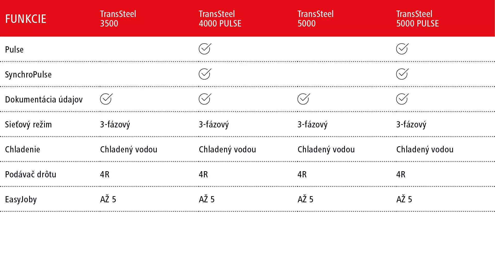

    Zváracie funkcie MIG/MAG
    Puls
    zváranie rýchlo a pod kontrolou
    S novými systémami TransSteel 4000 Pulse a TransSteel 5000 Pulse si do typového radu zariadení TransSteel našiel cestu aj pulzný elektrický oblúk. Súčasťou základnej výbavy je preto kontrolované zváranie v oblasti prechodového elektrického oblúka a čo najlepšia zvárateľnosť hliníka.
    Špeciálny 4-taktný režim
     pre stabilnejší elektrický oblúk
    Prevádzkový režim „špeciálny 4-taktný režim“ sa hodí najmä na zváranie vo vyššom rozsahu výkonu. V špeciálnom 4-taktnom režime sa spustenie zvárania uskutočňuje s nižším výkonom. To umožňuje jednoduchšiu stabilizáciu elektrického oblúka.
    SynchroPulse
    supinatý vzhľad zvaru pri zliatinách hliníka
    Voliteľná funkcia SynchroPulse sa odporúča pri zváraní zliatin hliníka, pri ktorých sa požaduje šupinatý vzhľad zvarov. Tento efekt sa dosahuje prostredníctvom zváracieho výkonu, ktorý sa mení medzi dvomi pracovnými bodmi.
    ! SynchroPulse funguje v režime štandardného synergického zvárania a pulzného synergického zvárania – no len u systémov TransSteel 4000 a 5000 Pulse.
