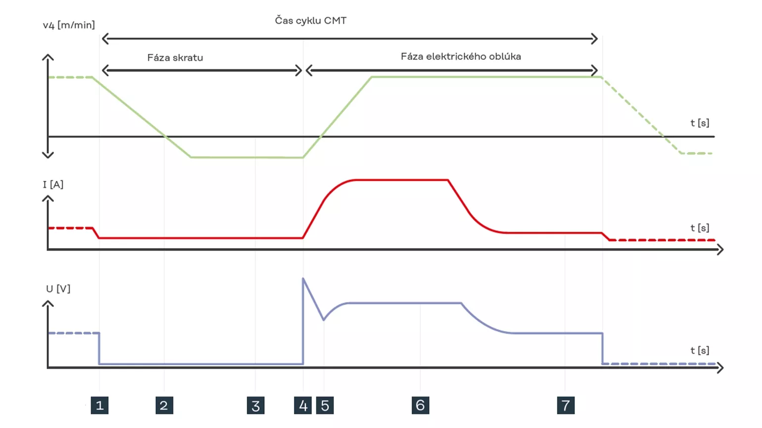

Špeciálne funkcie zvárania CMT
Pri zváraní sa drôt pohybuje dopredu a v momente, keď dôjde k skratu, sa stiahne naspäť. Samotný elektrický oblúk takto vnesie vo fáze horenia teplo na veľmi krátky čas. Výsledok: prechod materiálu bez rozstrekov. Elektrický oblúk zostáva stabilný bez ohľadu na to, ako vyzerá povrch zvarenca alebo ako plynule zvárač pracuje. Takto môže byť proces CMT použitý všade a v akejkoľvek polohe.
CMT Cycle Time
Vizualizácia procesu CMT

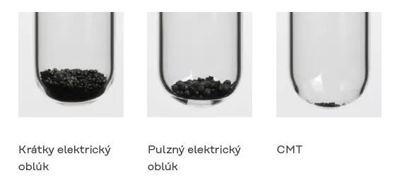

Zváranie nemusí so sebou nevyhnutne prinášať rozstreky pri zváraní – a viesť tak k potrebe dodatočného opracovania. Spätný pohyb drôtu v procese CMT podporuje uvoľňovanie kvapiek počas skratu. Ten v dôsledku toho prebieha kontrolovane a prúd sa udržiava nízky. Výsledok: takmer bezrozstrekový prechod materiálu.
CMT produkuje menej rozstrekov
* V porovnaní so štandardným krátkym elektrickým oblúkom

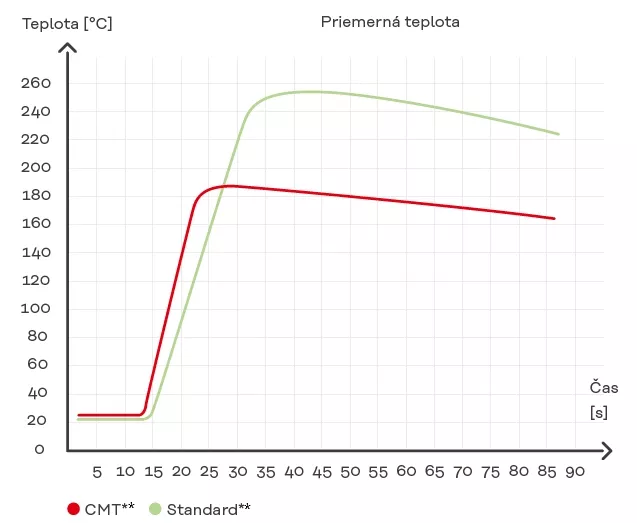

Vnášanie tepla na najnižšej možnej úrovni: Hneď ako prebehne skrat, drôt sa počas procesu CMT znova stiahne. To znamená, že elektrický oblúk vytvára teplo len na veľmi krátky čas.
Výsledok: CMT umožňuje nepretržitú reguláciu vnášania tepla od studenej po horúcu úroveň. Okrem toho sú možné vyššie rýchlosti zvárania a širšia paleta aplikácií* pri zachovaní maximálnej kvality zvárania.
CMT produkuje menej tepla
* Im V porovnaní so štandardným krátkym elektrickým oblúkom
** 1,5 mm oceľový plech FW, PB 1,5 mm oceľový plech FW-TJ PB

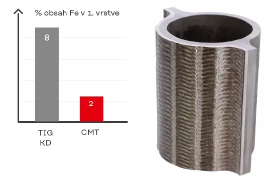

CMT Cladding
CMT Cladding
Charakteristika pre naváranie s malým závarom, malým premiešaním a širokým výtokom zvaru pre lepšie zmáčanie
Viac informácií o naváraní
CMT Cladding: O 75 % nižšia miera premiešania základného a prídavného materiálu
Pri konvenčnom naváraní elektrický oblúk relatívne silno nataví základný materiál.
Premiešanie i zmiešanie s prídavným zváracím materiálom znižuje odolnosť nanesenej vrstvy voči vysokoteplotnej korózii spôsobenej plynmi. Postup CMT naproti tomu prináša so sebou prostredníctvom svojho nízkeho vnášania tepla menšie natavovanie základných materiálov. Tým sa po metalurgickej stránke zmiešavanie základného a naváraného materiálu zníži o 75 %, čo ušetrí náklady pri naváraní.

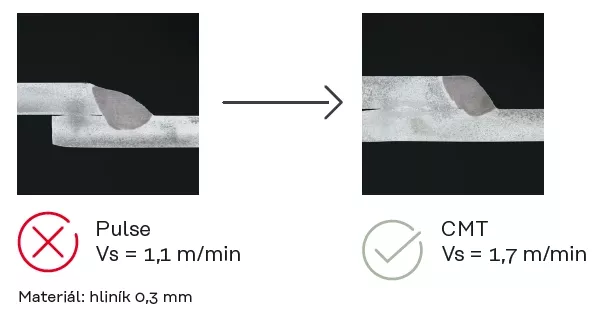

Zváranie hliníka s CMT

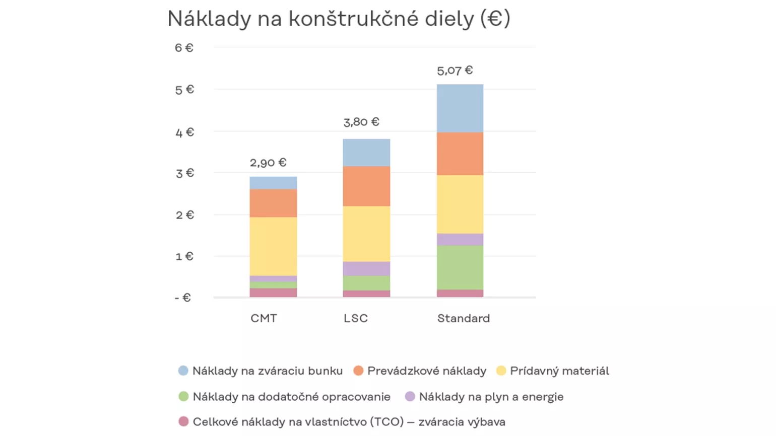

Investícia, ktorá sa oplatí
V prepočte na jednotlivé konštrukčné diely sa dá ušetriť až 43 % nákladov.* To znamená, že vyššie investičné náklady na CMT sa amortizujú v čo najkratšom čase.
* Vzťahuje sa na balík Welding Package Standard

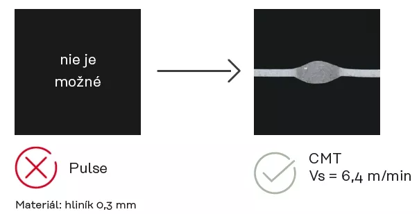

Možnosť zvárania tenkých hliníkových plechov (≤ 1 mm).
Nízke vnášanie tepla pri tomto postupe zároveň umožňuje zváranie bez podpory zvarového kúpeľa bez toho, aby došlo k prepadnutiu zvarového spoja.
Výhody
/ Znížené investície do zváracích buniek: lepšie vyťaženie a dlhšia životnosť buniek – na základe vyšších rýchlostí zvárania.
/ Menej dodatočného opracovávania a nepodarkov vďaka stabilnému postupu a menšej tvorbe rozstrekov.
/ Kratšie údržbové práce, pretože sa znečistenie rozstrekmi udržiava na minimálnej úrovni.
/ Nižšie náklady na plyn na základe skráteného času zvárania. Možnosť zvárania tenkých hliníkových plechov (≤ 1 mm).
Aplikácia Robacta CMT
Porovnanie nákladov na komponenty CMT
CMT umožňuje vyššiu rýchlosť zvárania na spojoch tenkých hliníkových plechov
Rýchlosť zvárania tenkých hliníkových plechov
Tenký hliníkový plech vyššia rýchlosť zvárania
