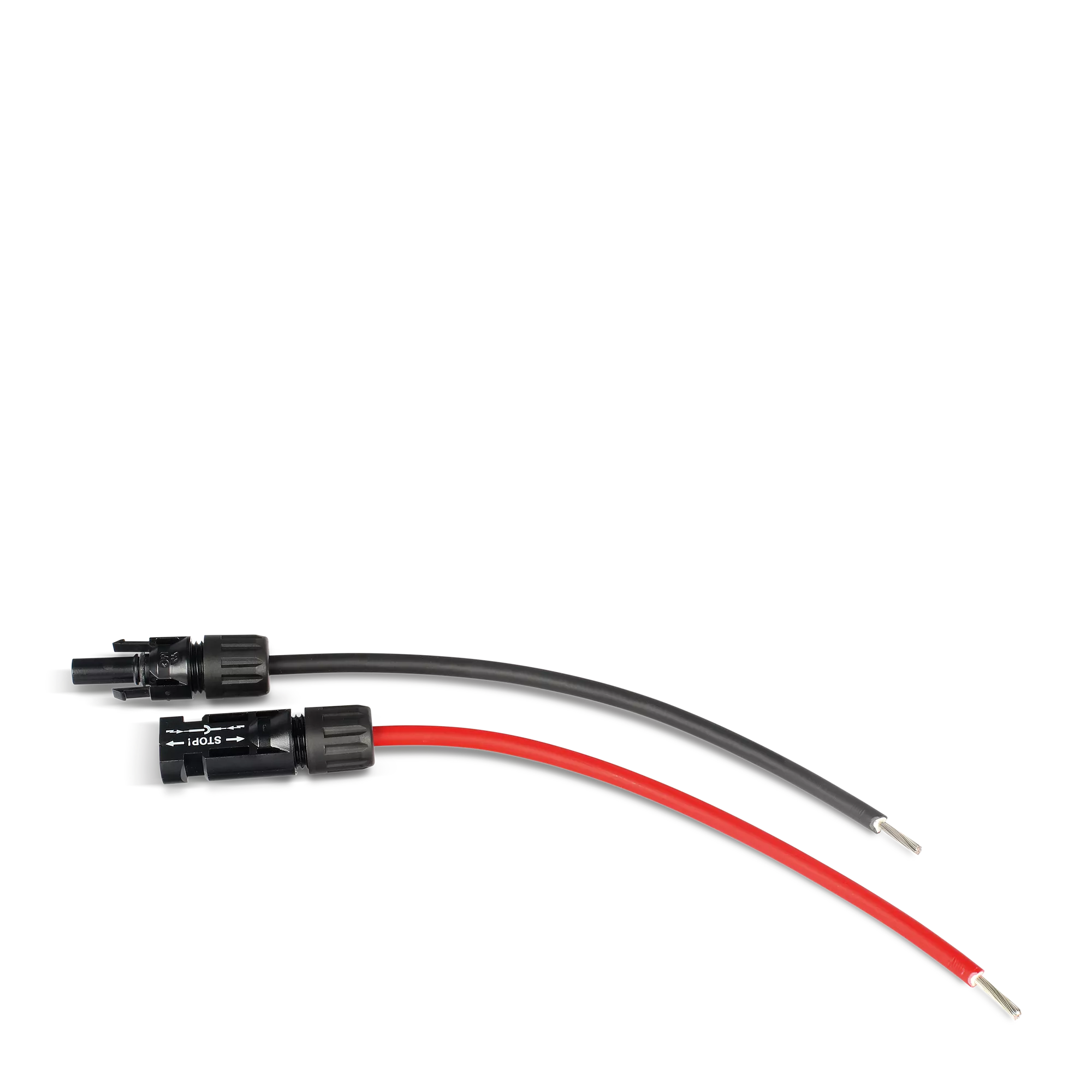

Fronius Symo inverterleri rahatlıkla yüksek gerilim koruması, DC Connector Kit veya MC4 güneş fişi gibi seçeneklerle donatılabilir ve sipariş edilebilirler.
