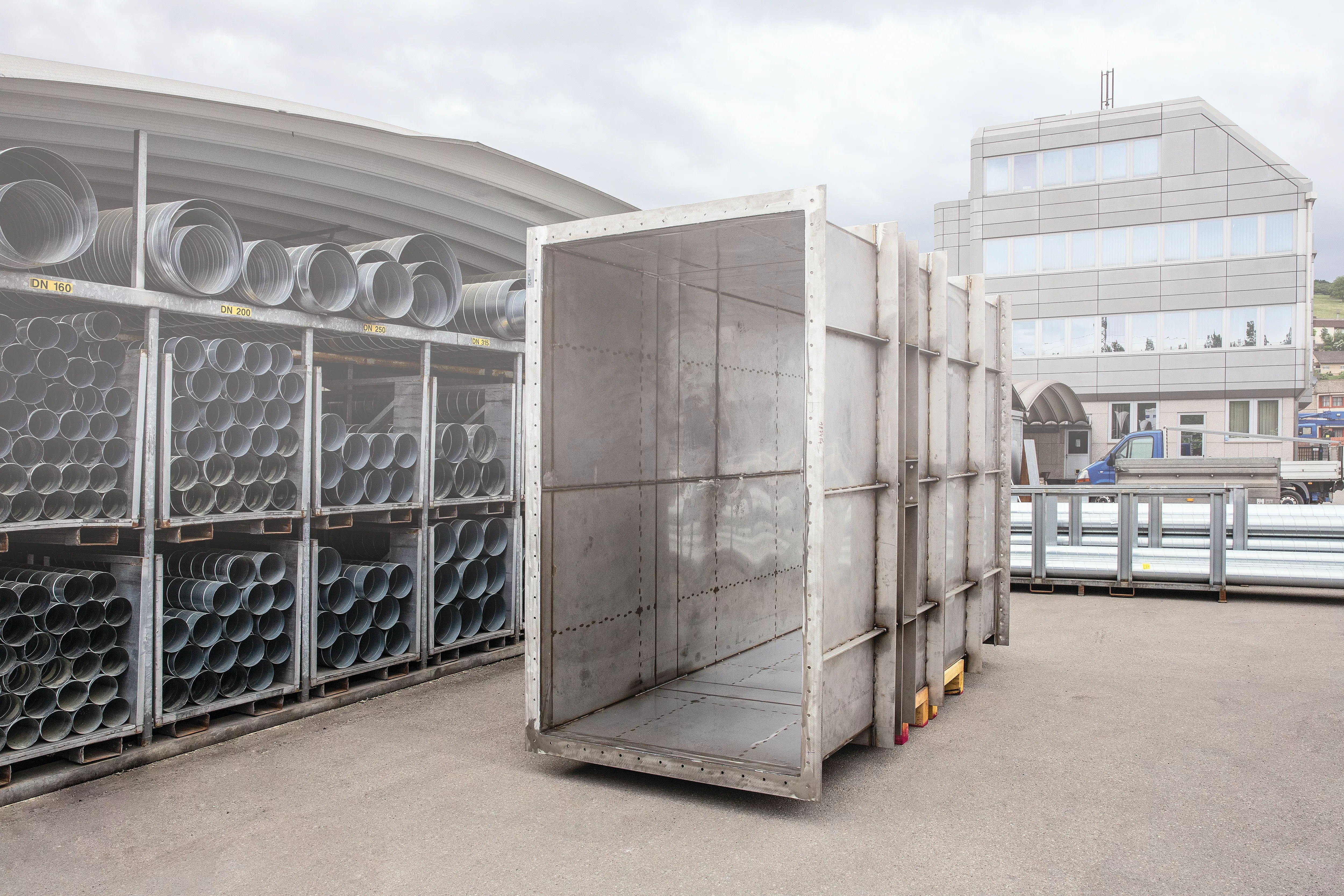

Aumayr, yenilikçi metal teknolojisini kullanarak, geleneksel havalandırma üreticilerinin hayal dahi edemeyeceği hava hatları üretmiştir: Kısa bir süre önce şirket, kaynaklı paslanmaz çelik hava kanalları tedarik etmek üzere büyük bir sipariş aldı. Henüz teklif değerlendirmesi yapılırken bile, yüzlerce metrelik kaynak dikişi ve en üst seviyedeki kalite beklentisini karşılayabilmek için o ana kadar kullanılan manuel kaynağın yerine yeni bir alternatif getirilmesi gerektiği belirlendi. Özellikle dört milimetreye kadar kalınlığa sahip saclar, hiç çekme olmadan ve değişmeyen yüksek kaliteyle kısmen altı metre uzunlukta, 2,5 metre yükseklikte ve 1,5 metre genişlikte hava aktarma bileşenleri haline gelecek şekilde kaynak işleminden geçirilmeliydi.

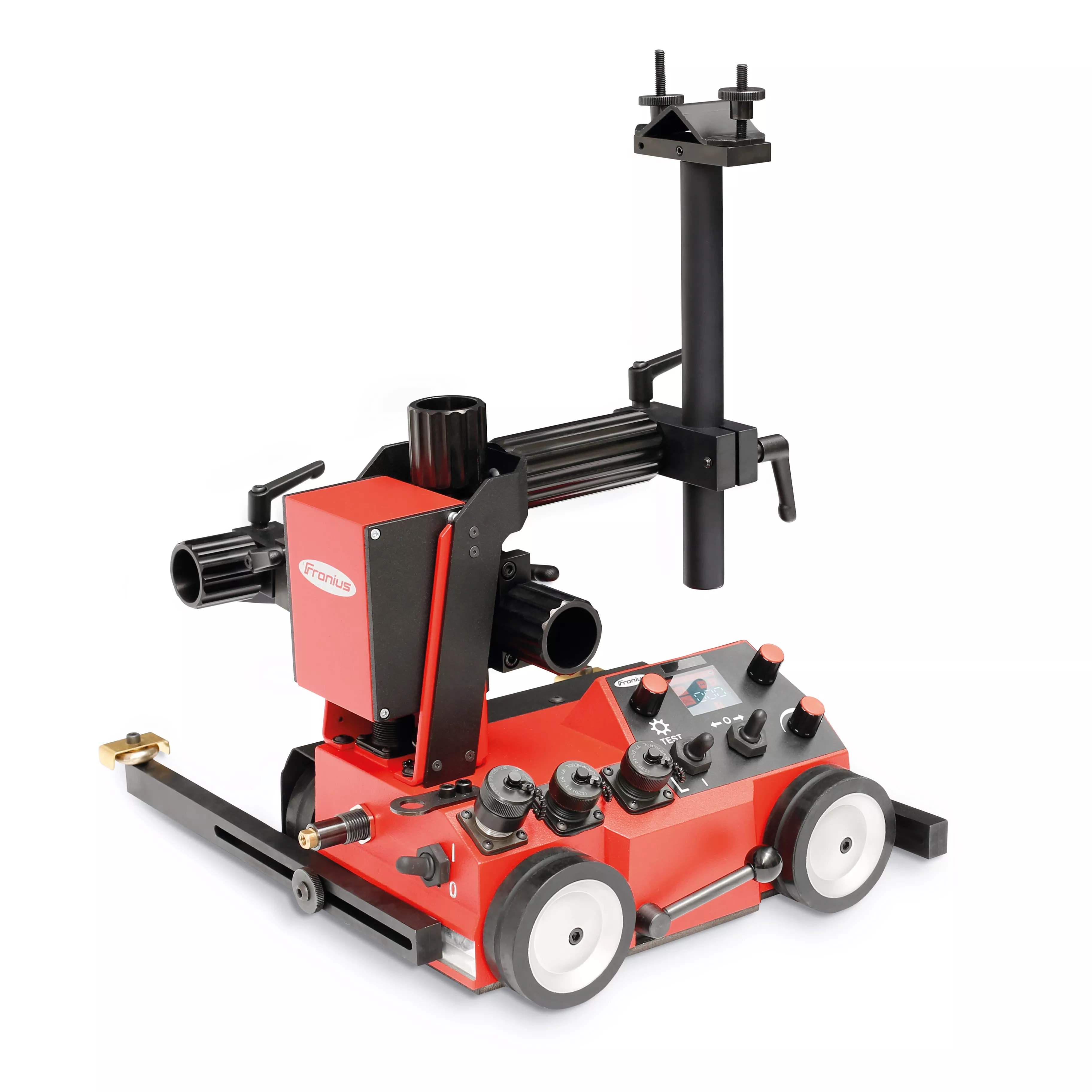

Aumayr, bu kriterleri sağlayabilmek için tam da bu noktada, Fronius'tan bir kaynak traktörü almaya karar vermiştir. Seçimleri ise sağlam ve esnek ArcRover 22 modelinden yana olmuştur. “Kaynak hareket takımının kompakt yapısı ve şirketimizde bulunan Fronius’un diğer TPS 5000 CMT ve TPS/i 500 modelleri ile uyumlu olması, kararımızda en belirleyici nedenlerin başında yer almıştır. Şu an ArcRover 22’yi kullanıyoruz. Kaynakçılarımız, özellikle kaynak traktörünün sağlamlığından ve kolay kullanım özelliğinden çok memnun.” diye vurguluyor, Aumayr, Metal Teknolojisi Bölüm Müdürü  Erwin Kunst. Ardından şunları ekliyor: “Henüz birinci denemede bile daha iyi ve özellikle de değişmeyen kalitede kaynak dikişlerinin, çok daha hızlı bir şekilde yapılabildiğini gördük. Buna ek olarak alt hareket takımı kolayca monte edilebilmekte ve kılavuz rayları sayesinde daima hat üzerinde kalmakta.”

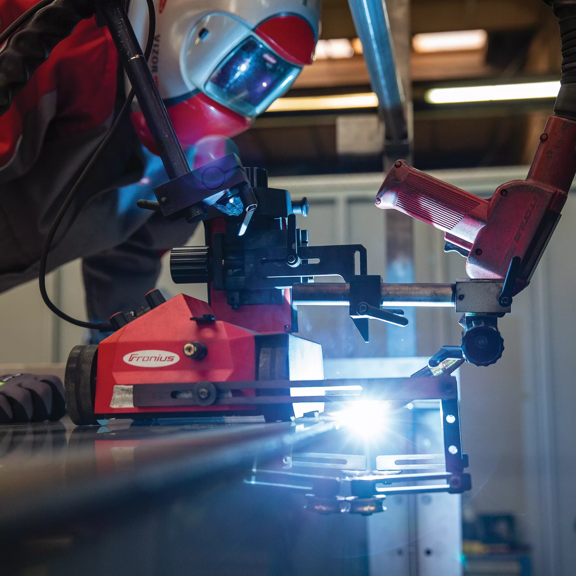

 Kaynak uzmanları, havalandırma bileşenlerinin yaklaşık dört milimetrelik kalın yan kaplamalarının, kaynak işlemindeki mümkün olan en iyi kök algılaması için ortalama 300 amper akım gücüne sahip bir darbeli prosesten yana karar kılmıştır. Bu proses, gerekli ısı girdisinin elde edilmesini sağlar. Flanş plakalarının ve sert kaburgaların çapraz ve uzunlamasına yöndeki segman kaynağı için, kaynak kalitesi bakımından rakipsiz ve diğerlerine göre “daha soğuk” olan Fronius CMT (Cold Metal Transfer) karma prosesi tercih edilmiştir. Böylelikle, sıcak darbe proses döngüsü ve soğuk CMT proses fazları arasındaki durum, uygulamaya bağlı olarak ayarlanabilmektedir. Sonuç, mükemmel kaynak işlemi görmüş, neredeyse çapaksız ve herhangi bir çekme hatası olmayan metal bağlantılarıdır.
“Kaynak traktörünün sabit hareket hızının doğru kaynak işlemi ile birleştirilmesi, kaynak dikişinin yüksek ve stabil kalitede olması konusunda belirleyici faktör olmuştur.” diye açıklıyor Erwin Kunst. “Sonuç olarak beklentilerimiz fazlasıyla karşılandı. Özellikle baştan itibaren öneri ve yardımlarıyla yanımızda olan Fronius kaynak uzmanlarına çok teşekkür ediyoruz. Birlikte hem kaynak kalitesini hem de üretim süresini önemli ölçüde optimize edebildik. ArcRover 22’ye yatırım yapmak tamamen doğru bir karardı.”
