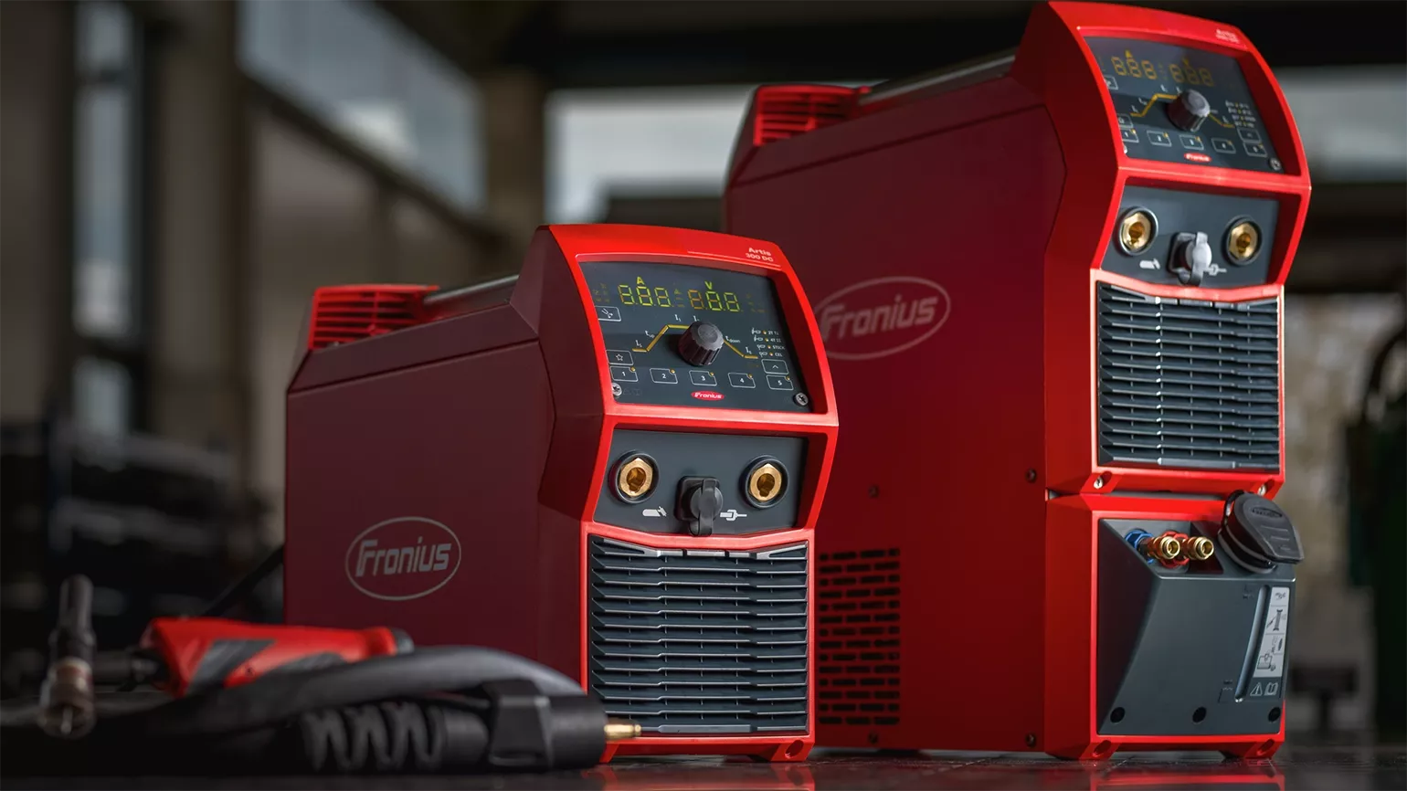

Artis TIG kaynak makineleri: Tüm versiyonlara genel bakış
Artis 170/210 TIG kaynak makineleri
Artis 170 A ve 210 A güç sınıflarında gaz soğutmalı olarak sunulur.
Teknik verilere git
Artis 300 TIG kaynak makineleri
Artis, 300 A güç sınıfında gaz veya su soğutmalı olarak mevcuttur.
Teknik verilere git

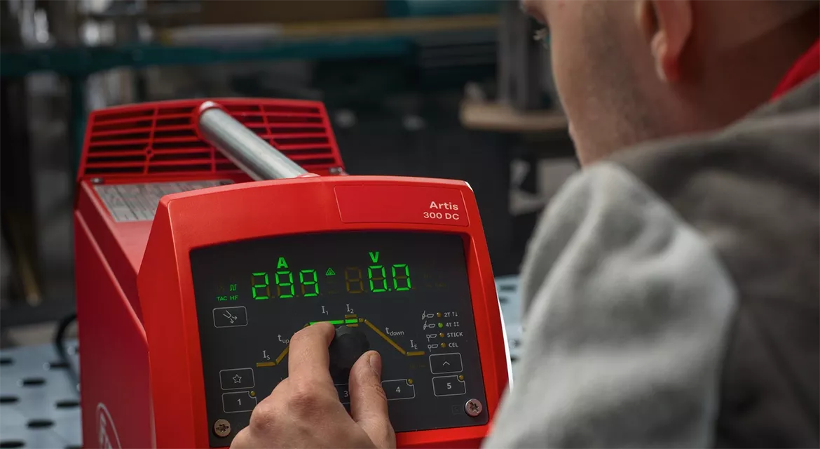

Artis kaynak makinesi: Bir bakışta kullanım konsepti
Rahat anlaşılır fonksiyon göstergesi ile döner ve basmalı buton üzerinden sezgisel yönlendirme. 10’dan fazla parametre doğrudan ve arka plan menüsü olmadan seçilebilir.

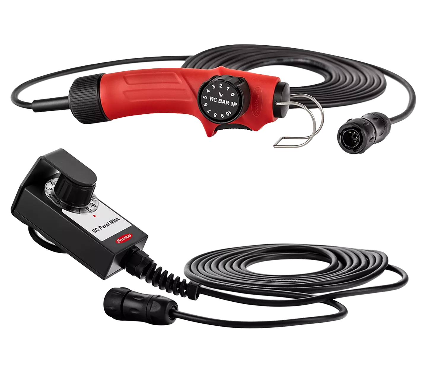

Uzaktan kontrol ünitesi
  • Kaynak işlemini başlatmak ve en önemli kaynak parametrelerini ayarlamak için

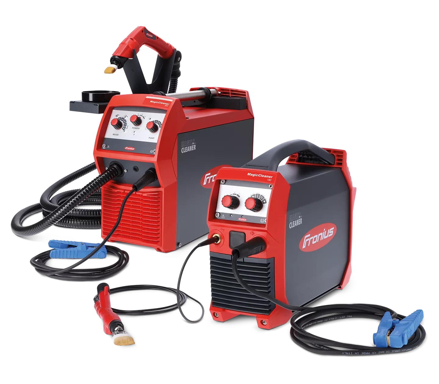

MagicCleaner
  • TIG kaynak dikişlerinin ve paslanmaz çelik yüzeylerin temizlenmesi ve pasifleştirilmesi

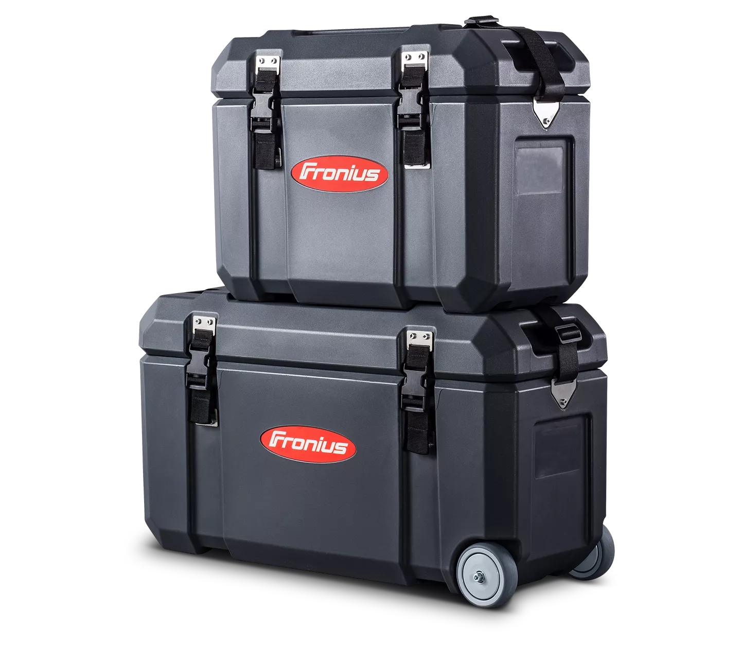

Tool Case 60/85
  • Kaynak makinesi ve aksesuarların kolay ve güvenli şekilde taşınması
