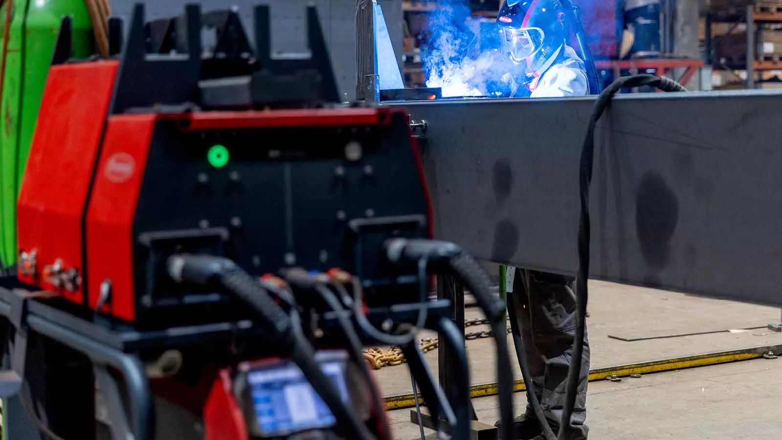

Daha fazla üretkenlik ve tasarruf potansiyeli: WF 25i Dual sayesinde her zaman doğru tel elinizde: İster iki farklı ilave malzeme olsun ister iki farklı tel çapı. Tel makarasını, sarf malzemelerini veya torcu değiştirmenize gerek kalmaz.
Dual Wire Feeder telin sabit bir şekilde aktarılmasını sağlar ve özellikle inşaat makineleri ve gemi yapımı, otomotiv sektörü veya ilave sistem ya da uygulama eklentileri olmayan boru hattı montajı için mükemmel seçimdir. TPS/i ile kombine edildiğinde ihtiyaçlarınız için ideal bir çözüm haline gelir ve sizi kaynak potansiyelinizi tam kapasite sunabilmeniz için destekler.

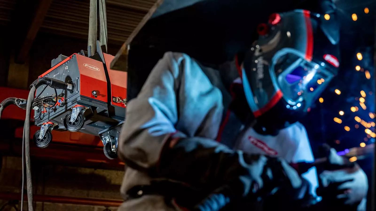

Sizin elinizde: WF 25i Dual’daki modüler tasarım, ihtiyaçlarınızı en iyi şekilde karşılayan sistemi kurabilmeniz anlamına gelmektedir. Kaynak uygulamasına göre montaj kompakt olarak taşıma arabasında veya erişimi zor olan kaynak ortamlarında vinç ile gerçekleştirilebilir. 25 m’ye kadar olan hareket çapında, kaynak potansiyelinizi tam olarak sergileyebilmeniz için trabant opsiyonu doğru seçimdir. Kaynakçılar için Dual Wire Feeder ile kaynak yapımı bu şekilde daha kolay ve konforlu hale gelmektedir.
Kompakt ve değişken
Kaynak yapımı artık daha kolay: Taşıma arabasına montaj imkanı sayesinde sistemin tamamı vincin üstünde de kullanılabilmekte ve kullanım yerine göre hızlıca hareket ettirilebilmektedir.
Trabant ve vinçte esnek kullanım
Tel makarası dahil tel sürme ünitesi trabant üzerinde da kullanılabilmekte ve böylelikle tam esneklik sağlayabilmektedir. Büyük veya zor erişilebilir parçalarla çalışıyorsanız, vinç eklentili WF 25i Dual sizin için ideal seçenektir.
