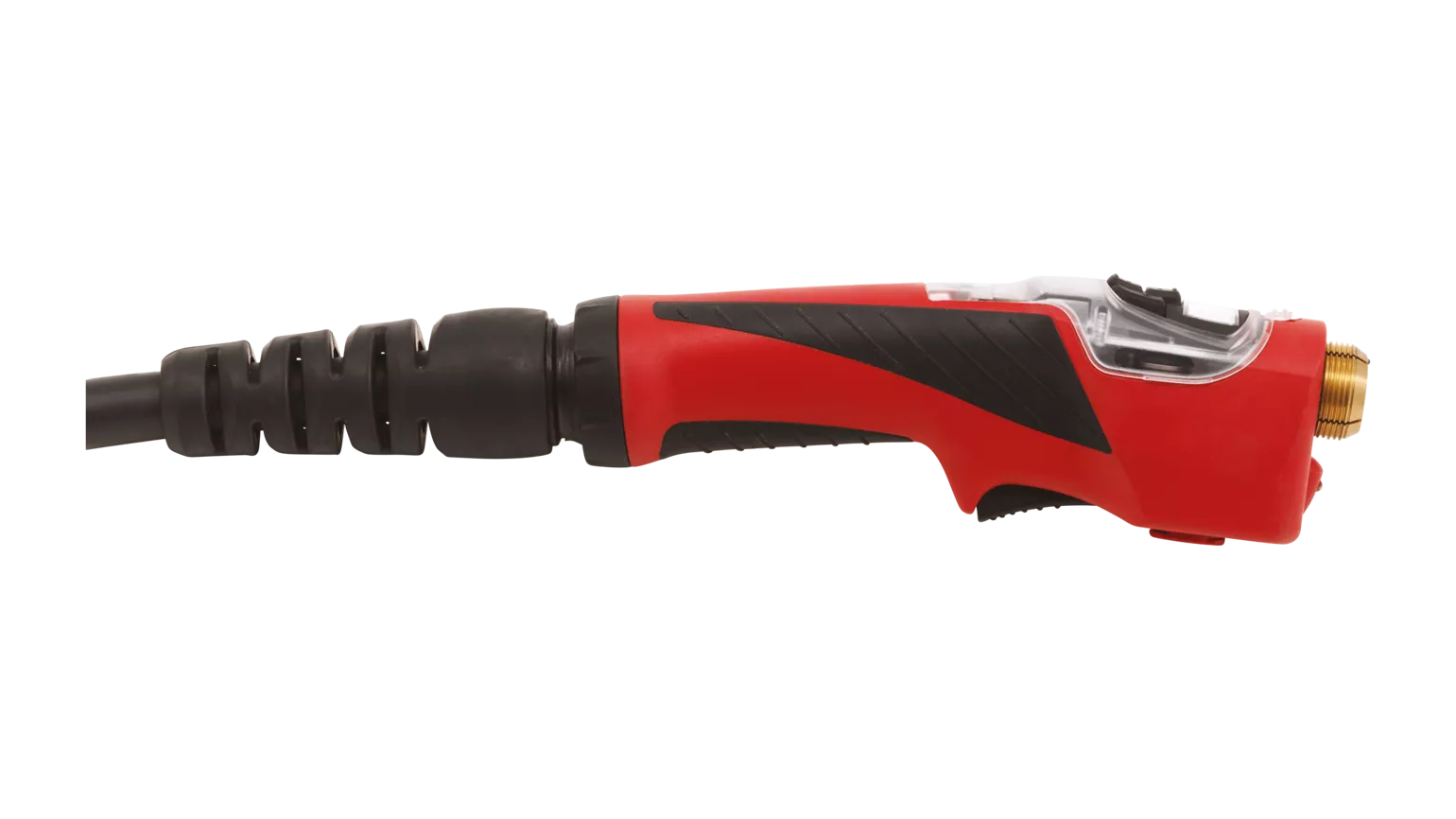

Yorulmadan çalışmak için: MTG ürün serisine ait torçlar gaz soğutmalı MIG/MAG el torçlarıdır. Bu torçlar, gerekli çalışma konforunu sunacak ve kaynak uzmanının çalışma gününü ciddi oranda kolaylaştıracak şekilde geliştirilmiştir: Ergonomik tasarımlı bir kabza, küresel bir mafsal ve optimum ağırlık dağılımı ile. Yüksek kaliteli ve kaynakçıyı koruyan bir kaynak işlemi için!
MTG torcu
"s" - Standart: Küçük ve orta ölçekli işletmelerdeki çelik uygulamaları için mükemmel çözüm. Kullanımı kolay, sağlam ve etkileyici bir fiyat-performans oranına sahip.
"e" - Endüstri: Endüstriyel uygulamalardaki en yüksek performans gereksinimleri için: Maksimum yükleme kapasitesi, en üst seviyede hassasiyet ve sürekli işletim için optimize edilmiştir.
MTG 270s
Kaynak akımı (ArCO2) Kontrol varyantları
  • MIG/MAG %40/100 D.C.: 200/140 A
  • Tel çapı: 0,8–1,2 mm
  • Hortum paketi uzunluğu: 3,5/4,5/6 m
  • Standart
  • Up/Down
MTG 320s
  • MIG/MAG %40/100 DKO: 260/170 A
  • Tel çapı: 0,8–1,6 mm
  • Standart
  • Up-Down
MTG 400s
  • MIG/MAG %40/100 DKO: 320/210 A
  • Standart
  • Up-Down
MTG 500s
  • MIG/MAG %35/100 DKO: 420/260 A
  • Standart
  • Up-Down
MTG 250i
Kaynak akımı (ArCO2) Kullanım varyantları
  • MIG/MAG %40/100 % DKO: 250/170 A
  • Hortum paketinin boyu: 3,5/4,5 m
  • Standart
  • Up-Down
  • JobMaster
MTG 250i TT SH
  • MIG/MAG %40/100 DKO: 250/170 A
  • Hortum paketi uzunluğu: 3,5/4,5 m
  • Standart
MTG 320i
  • MIG/MAG %40/100 % DKO: 320/210 A
  • Tel çapı: 1,0–1,6 mm
  • Standart
  • Up-Down
  • JobMaster
MTG 400i
  • MIG/MAG %40/100 % DKO: 400/260 A
  • Standart
  • Up-Down
  • JobMaster
MTG 550i
  • MIG/MAG %30/100 DKO: 520/360 A
  • Tel çapı: 1,2–1,6 mm
  • Standart
  • Up-Down
  • JobMaster
    MHP - Multilock torç
    MHP 250i G ML
    • Hortum paketinin boyu: 3,35/4,35 m
    • Standart
    • Up-Down
    • JobMaster
    MHP 400i G ML
    • Standart
    • Up-Down
    • JobMaster
    MHP 550i G ML
    • Tel çapı: 1,2–2,8 mm
    • Standart
    • Up-Down
    • JobMaster

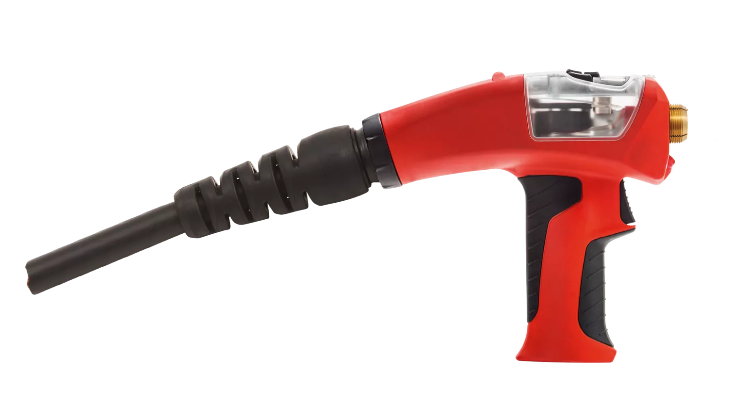

      Küçük, hafif ve güçlü
      Doğrudan torca yerleştirilmiş motor ünitesi sayesinde PullMig torcu son derece sağlam ve güvenli bir tel sürme işlemi gerçekleştirmekte ve böylelikle yüksek bir stabilite sunmaktadır. Dolayısıyla torç alüminyum uygulamalarda, ince tellerde kullanımda veya 15 metreye kadar uzun hortum paketlerinin kullanımında son derece uygundur.
      MHP 280i PullMig G
      • MIG/MAG %40/100 DKO: 280/170 A
      • Hortum paketinin boyu: 5,85/7,85/9,85 m
      • Standart
      • Up-Down
      • JobMaster
      MHP 280i PullMig G CMT
      • MIG/MAG %40 DKO: 280 A
      • CMT %40 DKO: 180 A
      • Hortum paketinin boyu: 3,85/5,85/7,85 m
      • Standart
      • Up-Down
      • JobMaster
