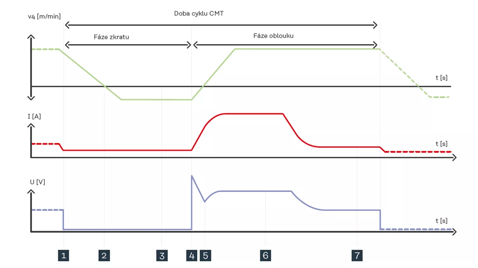

Při svařování se drát pohybuje dopředu, jakmile dojde ke zkratu, opět se zatáhne. Samotný svařovací oblouk tedy během fáze hoření generuje teplo jen velmi krátce. Výsledkem je bezrozstřikový přechod mezi materiály. Oblouk zůstává stabilní nezávisle na povrchu svařence a bez ohledu na to, jak rychle svářeč pracuje. Díky tomu lze proces CMT použít všude a v každé pozici.
Doba cyklu CMT

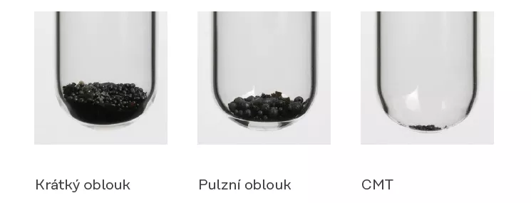

Svařování s sebou nemusí nezbytně nést svařovací rozstřiky a vyžadovat dokončovací práce. Vratný pohyb drátu u procesu CMT podporuje uvolnění kapky během zkratu. Zkrat proto probíhá kontrolovaně a proud se udržuje na nízké úrovni. Výsledkem je téměř bezrozstřikový přechod mezi materiály.
CMT produkuje méně rozstřiku
* V porovnání se standardním krátkým obloukem

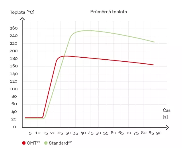

Nejnižší úroveň vnosu tepla: jakmile dojde ke zkratu, drát se během procesu CMT zatáhne. Oblouk proto vnáší teplo jen velmi krátkou dobu.
Výsledkem je, že proces CMT umožňuje plynulou regulaci vnosu tepla od studeného po horký. Kromě toho umožňuje také vyšší rychlost svařování a širší rozsah použití* při zachování maximální kvality svařování.
Menší příkon tepla

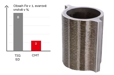

Navařování CMT: O 75 % nižší promísení základního a přídavného materiálu
Při běžném navařování taví oblouk základní materiál do poměrně velké hloubky.
Promísení a smíchání s přídavným materiálem snižuje odolnost nanesené vrstvy proti korozi v horkých plynech. Proces CMT se naopak díky nízkému vnosu tepla vyznačuje nízkým natavením základních materiálů. Proto se základní a navařovaný materiál z metalurgického hlediska smíchají až o 75 % méně, což šetří náklady při navařování.

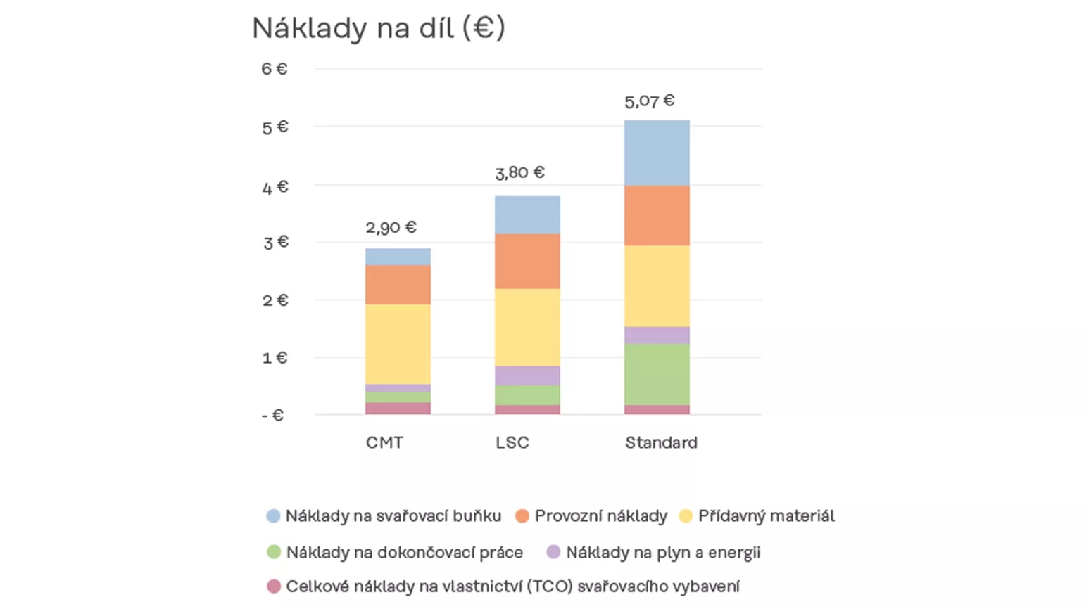

Investice, která se vyplatí
V přepočtu na jednotlivé díly lze ušetřit až 43 % nákladů.* Vyšší investiční náklady CMT jsou tedy velice rychle odepsané.
* Vztaženo na svařovací balíček Standard

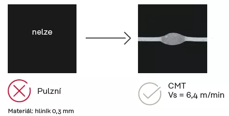

Je možné svařovat tenké hliníkové plechy (s tloušťkou ≤ 1 mm).
Nízký vnos tepla u tohoto procesu umožňuje vynechat podporu lázně, aniž by se svarový spoj propadl.
Výhody
/ Nižší investice do svařovacích buněk: lepší vytížení a doba využití buněk díky vyšší rychlosti svařování
/ Méně dokončovacích prací a zmetků díky stabilnímu procesu a menší tvorbě rozstřiků
/ Kratší údržbářské práce, protože se znečištění v důsledku rozstřiků udržuje na nízké úrovni
/ Nižší náklady na plyn díky kratší době svařování

Náklady na díl (€)

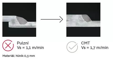

Proces CMT umožňuje vyšší rychlosti svařování tenkých hliníkových plechů
Rychlost svařování tenkých hliníkových plechů
Vyšší rychlost svařování tenkých hliníkových plechů
