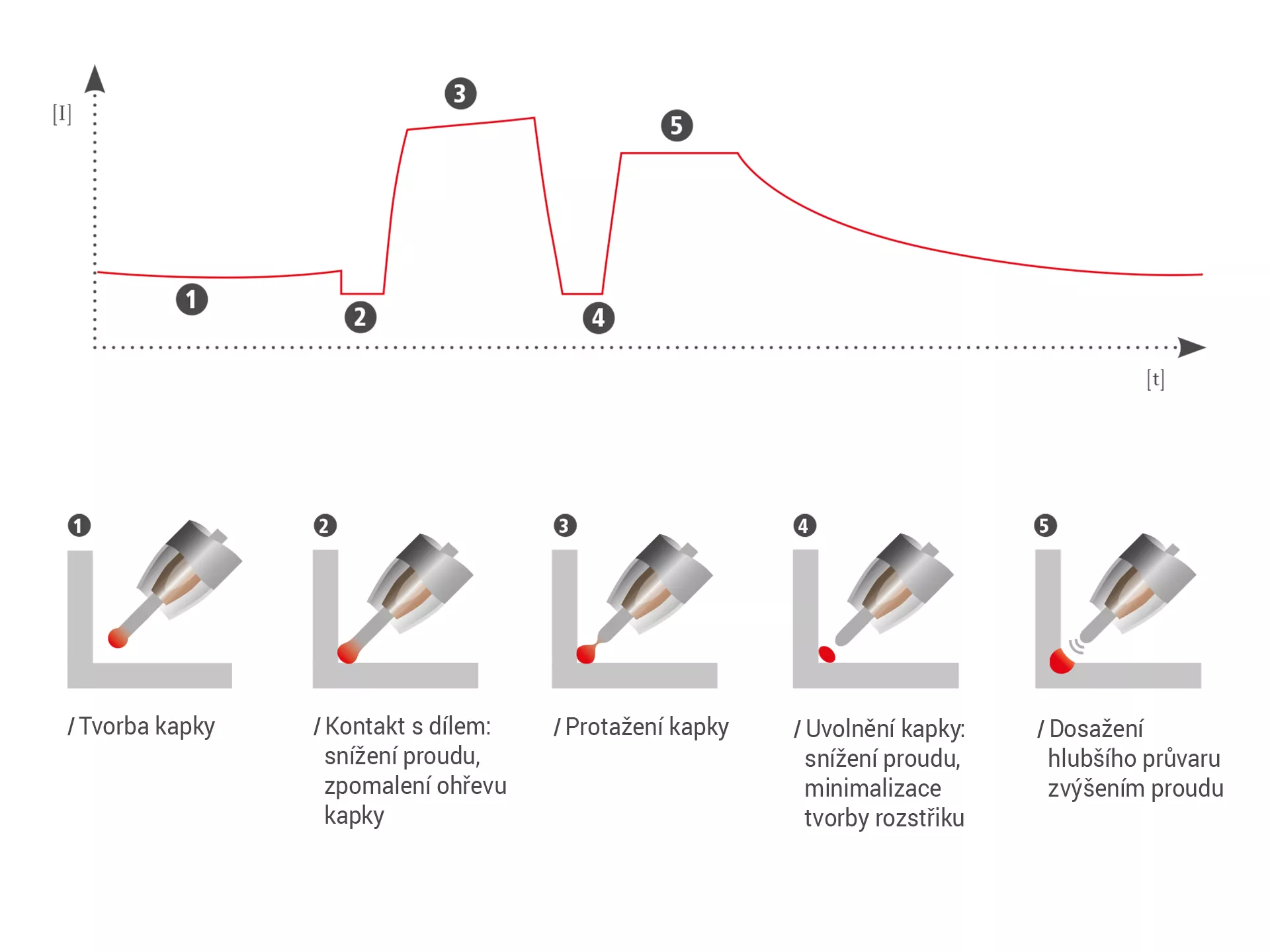

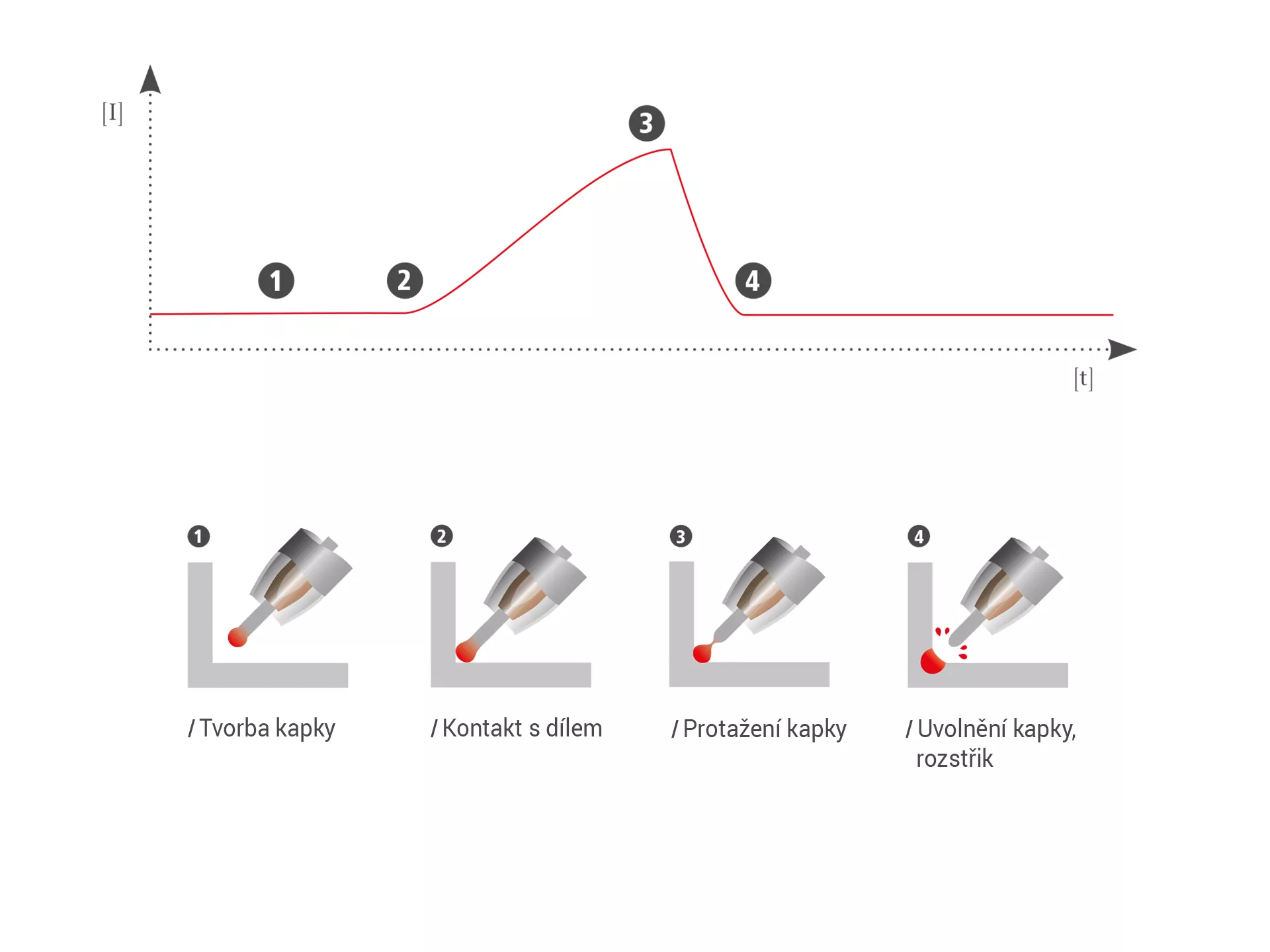

Srovnání standardního krátkého oblouku s krátkým obloukem LSC
Ke zkratu dochází na velmi nízkéúrovni proudu. Výsledek: stabilnísvařovací proces.
Standardní krátký oblouk
Krátký oblouk LSC
Vynikajících výsledků lze dosáhnout již s regulovaným standardním obloukem. Ale proč se spokojit se standardem, když je možné téměř bezrozstřikové svařování?

Digitální rezonanční inteligence reaguje optimálním způsobem na kolísání napětí a zajišťuje tak nekompromisněstabilní oblouk.
