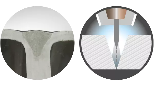

    Dynamic
    Vysoký tlak oblouku s malým ohniskem
    Tyto vlastnosti umožňujeme kombinací vysokého proudu a nízkého napětí. Charakteristika je proto ideální pro úzké svarové spoje s malým úhlem otevření. Zároveň se velmi dobře hodí pro použití, kdy jsou vyžadovány vysoké rychlosti svařování a hluboký průvar.

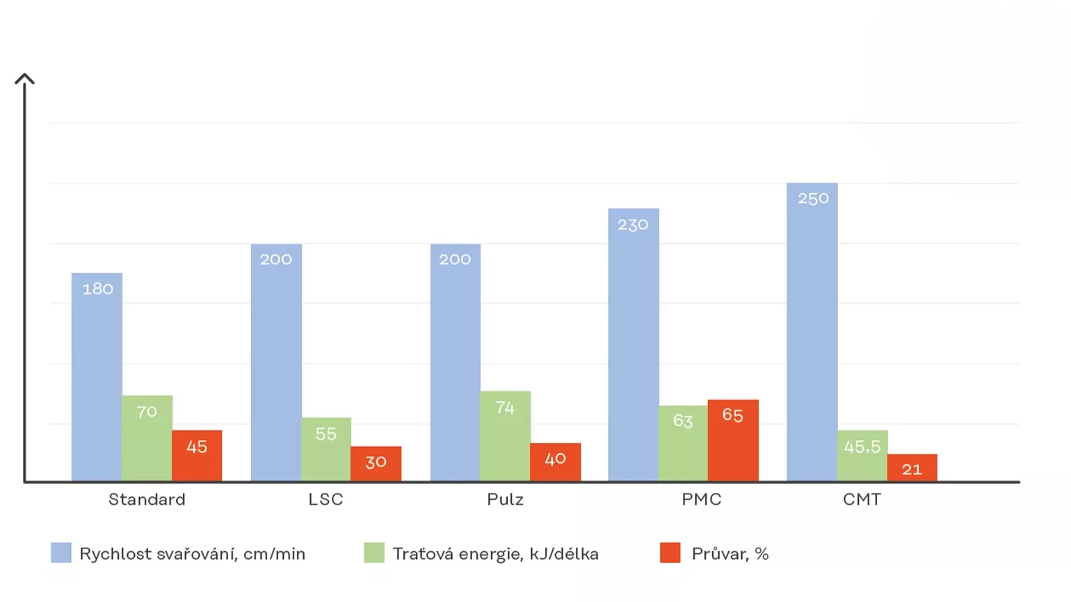

    Porovnání svařovacích balíčků Welding Package
    – TPS 500i
    – MTB 500i W R
    – WF 25i
    – U porovnání CMT: přídavné odvíjecí zařízení, SB60, Robacta Drive
    – Úhel nastavení svařovacího hořáku 7°, mírně bodavý s 15° vzhledem ke svařenci a svařovacímu stolu v poloze 30° PG
    – Přídavný materiál: G3Si1 (průměr 1,2 mm)
    – Ochranný plyn: M21 (18 % Ar + 82 % CO2, 12 l/min)
    – Základní materiál: 2mm broušený ocelový plech
