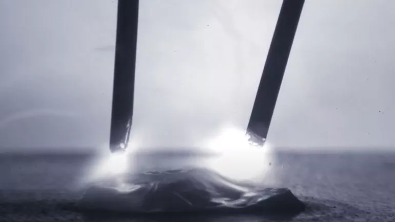

Die TWIN-Schweißprozesse
PMC TWIN
PMC (Pulse Multi Control) ist eine Weiterentwicklung des Impulslichtbogens von Fronius. Er liefert die technologische Basis für den PMC TWIN Prozess und ist froniustypisch mit unterschiedlichen Charakteristiken verfügbar.
So kann je nach Anwendungsszenario direkt auf die richtigen Prozess-Eigenschaften zugegriffen werden.
Zuverlässige Einbrandtiefe
Mit hoher Sicherheit zur gewünschten Schweißnahtgüte:
Beim TWIN Prozess wird trotz seiner enormen Geschwindigkeit eine noch größere Einbrandtiefe erreicht.
Gleiches a-Maß (a7) sowie über 30% mehr Einbrand bei 75% höherer Schweißgeschwindigkeit mit TWIN.
Hohe Abschmelzleistung
Eine Schweißung genügt: Durch die hohe Abschmelzleistung des TWIN Systems gehören Schweißnähte, die mehrlagig geschweißt werden müssen, der Vergangenheit an.

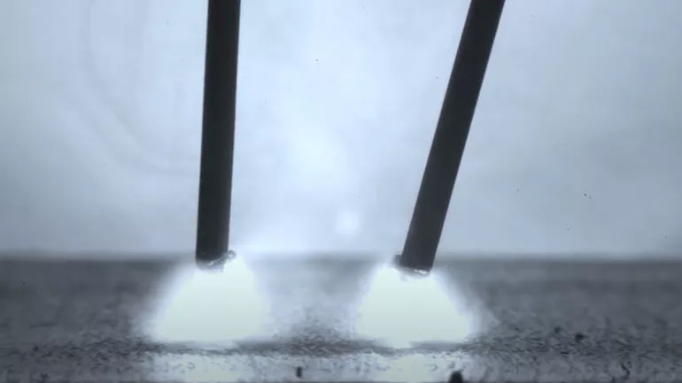

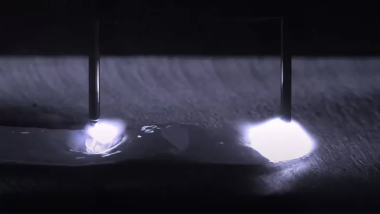

CMT TWIN
CMT (Cold Metal Transfer) ist ein von Fronius entwickelter Schweißprozess und liefert die technologische Basis für den CMT TWIN Prozess.
Durch die Kombination verschiedener Prozesse werden Vorteile wie hohe Geschwindigkeit, Spaltüberbrückbarkeit und wenige Spritzer in einem Prozess zusammengeführt. Der Prozess ist ebenfalls mit unterschiedlichen Charakteristiken verfügbar, um je nach Einsatz die passenden Prozess-Eigenschaften direkt zur Hand haben zu können.
In Höchstgeschwindigkeit zum perfekten Ergebnis
Verlässlicher Einbrand ohne Kerben: Der Tandemprozess erlaubt dank der hohen Abschmelzleistung Geschwindigkeiten von bis zu 330 cm/min. Damit schweißen Sie um 2,5 x schneller als nur mit einem Lichtbogen.
4-fache Schweißgeschwindigkeit und beste Spaltüberbrückbarkeit beim TWIN Schweißen trotz 3 mm Spalt!
1 / 2
Strom [A]: 155, Spannung [V]: 12,3, vs [cm/min]: 30
Lead: Strom [A]: 280, Spannung [V]: 28,0, vs [cm/min]: 110 Trail: Strom [A]: 125, Spannung [V]: 17,0, vs [cm/min]: –
