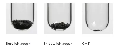

Ihre Vorteile
Weniger Nacharbeit
/ 99 % weniger Spritzer*

Schweißen muss nicht unweigerlich Schweißspritzer mit sich bringen – und somit zu Nacharbeit führen. Die Drahtrückbewegung des CMT-Prozesses unterstützt die Tropfenablöse während des Kurzschlusses. Dieser geschieht dadurch kontrolliert und der Strom wird gering gehalten. Das Resultat: ein nahezu spritzerfreier Werkstoffübergang.

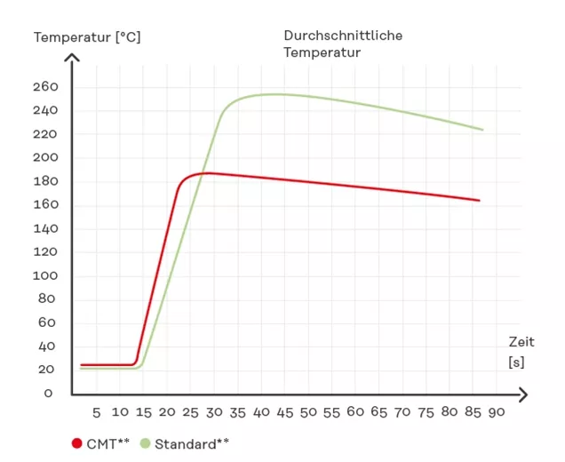

weniger Wärmeeinbringung
* Im Vergleich zum Standard-Kurzlichtbogen
Wärmeeinbringung auf niedrigstem Niveau: Sobald der Kurzschluss erfolgt, wird beim CMT-Prozess der Draht wieder zurückgezogen. Dadurch bringt der Lichtbogen nur sehr kurz Wärme ein.
Das Ergebnis: CMT ermöglicht eine kontinuierliche Regulierung des Wärmeeintrags von kalt nach heiß. Außerdem sind höhere Schweißgeschwindigkeiten sowie ein breiterer Anwendungsbereich* bei maximaler Schweißqualität möglich.
**1,5 mm Stahlblech FW, PB 1,5 mm Stahlblech FW-TJ PB

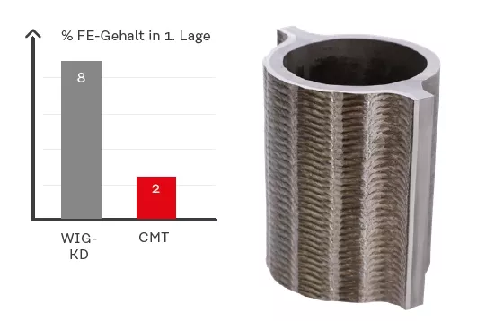

CMT Cladding
CMT Cladding
Die Charakteristik für das Auftragschweißen mit wenig Einbrand, geringer Aufmischung und breitem Nahtausfließen für eine bessere Benetzung
Mehr Informationen über Cladding

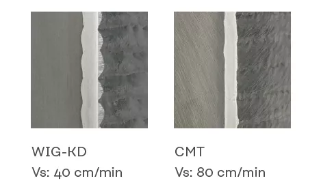

CMT Cladding: 75% weniger Aufmischung von Grund- und Zusatzmaterial
Beim konventionellen Auftragschweißen schmilzt der Lichtbogen den Grundwerkstoff relativ stark auf.
Aufmischung sowie die Vermischung mit dem Schweißzusatzwerkstoff reduzieren die Heißgas-Korrosionsbeständigkeit der aufgetragenen Schicht. Hingegen werden beim CMT-Verfahren durch den geringeren Wärmeeintrag die Grundwerkstoffe weniger stark aufgeschmolzen. Dadurch vermischen sich Basis- und Auftragwerkstoff metallurgisch um bis zu 75 % weniger – das spart Kosten beim Auftragschweißen.
weniger Wärmeeinbringung  weniger Wärmeeinbringung + 50 % Schweißgeschwidigkeit

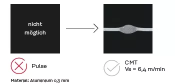

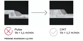

Dünnblech-Schweißungen (≤ 1 mm) von Aluminiumblechen sind möglich.
Dabei erlaubt der geringe Wärmeeintrag des Verfahrens den Verzicht auf eine Badstütze,ohne dass die Schweißnaht durchfallen würde.

CMT ermöglicht höhere Schweißgeschwindigkeiten auf Aluminium-Dünnstblechverbindungen
Dünnblech
Dünnblech
