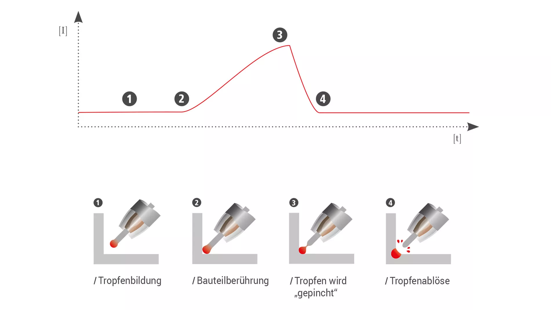

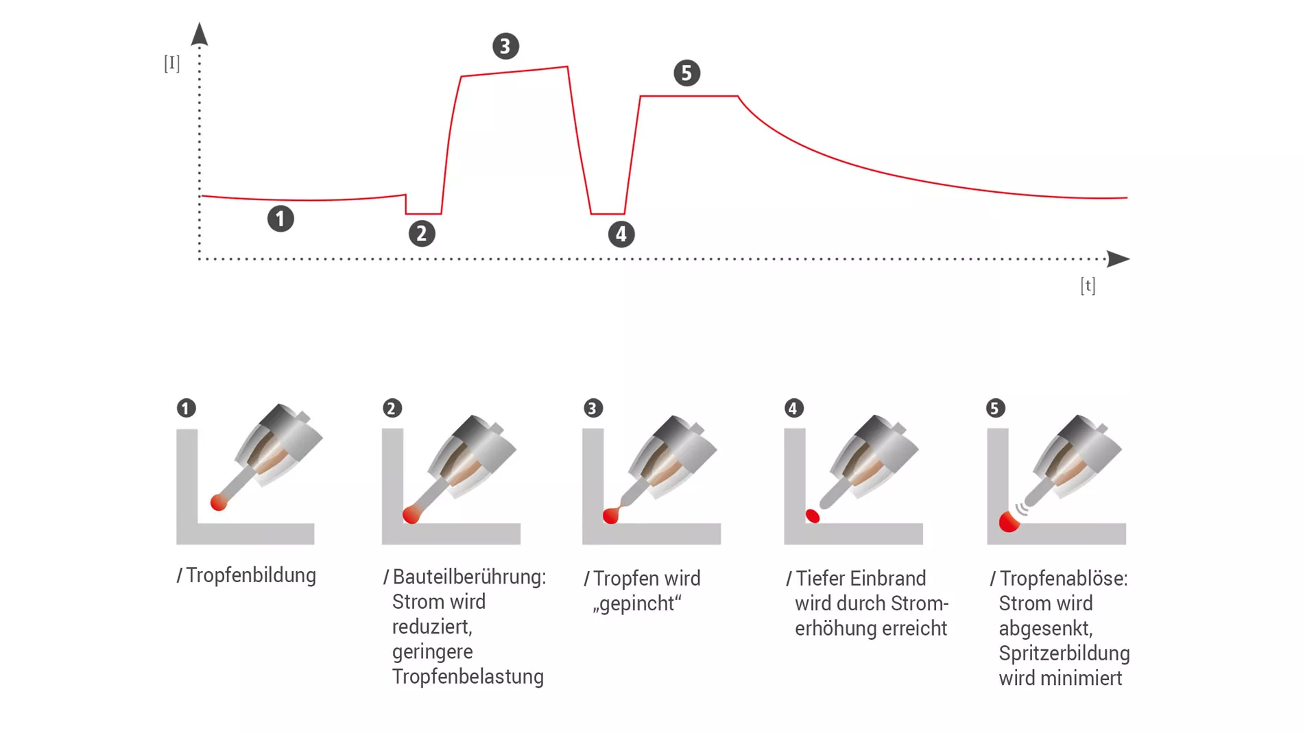

Das LSC-Prinzip der sanften Wiederzündung stellt einen wesentlichen Unterschied zum Standardkurzlichtbogen dar. Hervorgerufen wird dieses Prinzip, indem der Kurzschluss auf niedrigem Stromniveau aufgelöst wird. Das wiederum führt zu einem stabilen Schweißprozesss.
Tropfenablöse
Standard - Kurzlichtbogen
Standard-Kurzlichtbogen

Tropfenablöse
LSC - Kurzlichtbogen
LSC-Kurzlichtbogen
Die digital resonante Intelligenz reagiert optimal auf Spannungs schwankungen und gewährleistet dadurch einen kompromisslos stabilen Lichtbogen.
