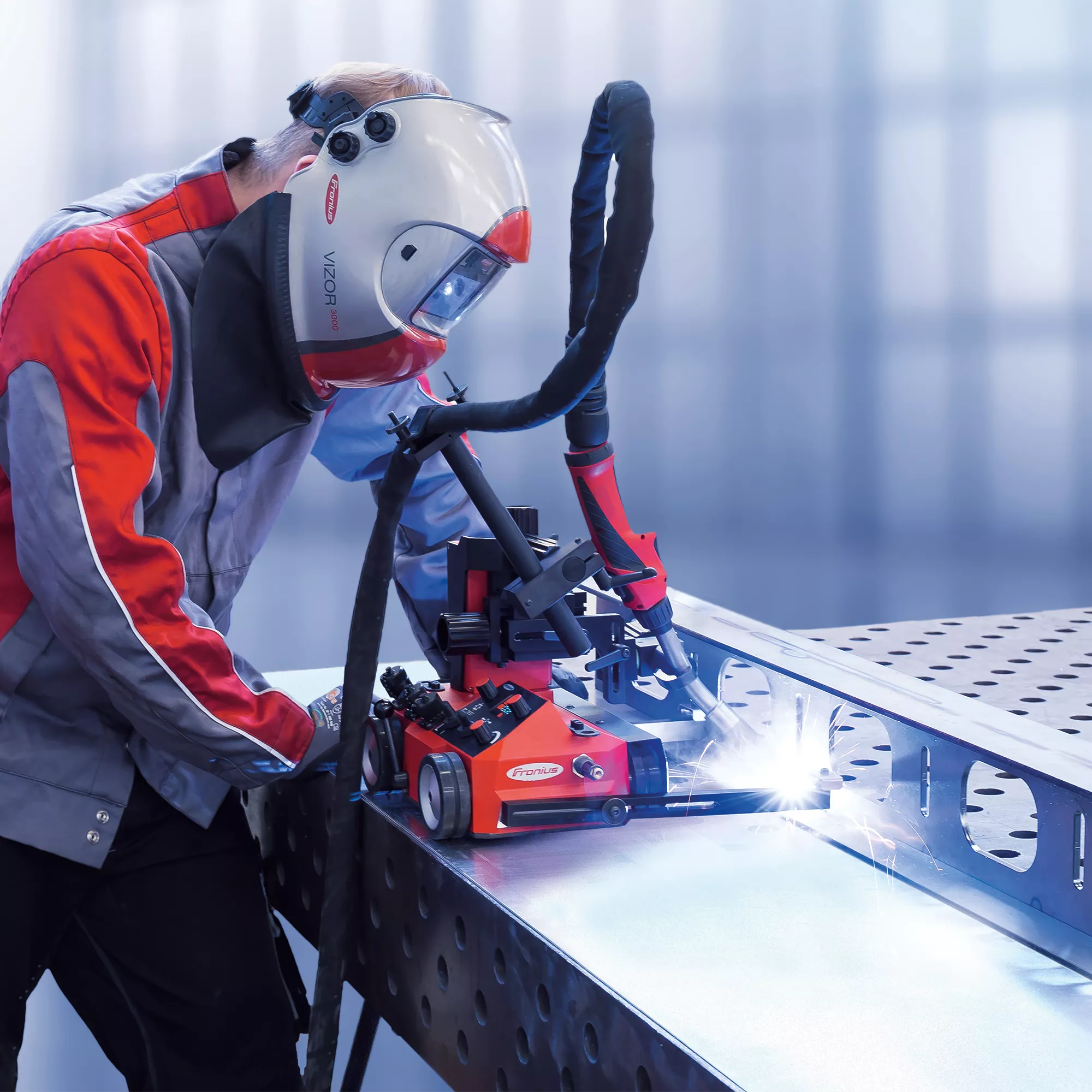

Schweißtraktor ArcRover 22, Kehlnaht, horizontale Anwendung
Die Vorzüge beim Schweißen mit ArcRover 22.
  • Optimale Performance unter rauen Umgebungsbedingungen
  • Sicherheit durch Einhalten der Compliance-Vorschriften zum Schweißen von Behälter-Innenflächen
  • Hoher Schweißkomfort dank leistungsstarkem Li Ion-Akku
  • Optimale Haftung und Traktion auf horizontalen, vertikalen, konkaven und konvexen Bauteilen
  • Konstante Schweißgeschwindigkeit in allen Positionen bis zu 200 cm/min
  • Exakte Brennerführung am Bauteil
  • Radiale Brennerpendelung für Kehl- und Stumpfnähte
  • Definierbare Schweißsegmente
  • Gleichbleibend hohe Schweißnahtqualität und reproduzierbare Schweißparameter in Verbindung mit der Fronius Stromquellentechnologie
  • Kompaktes, robustes und leichtes Aluminiumgehäuse
  • Weltweites Servicenetz

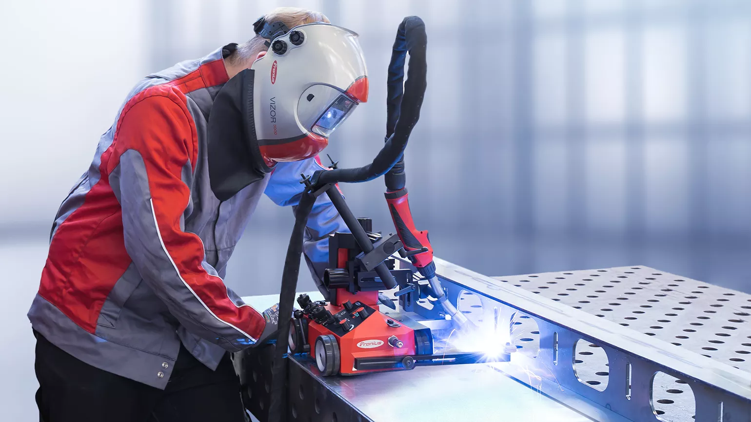

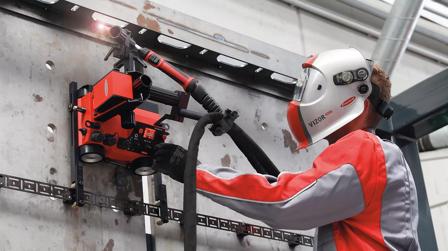

ArcRover 22 vertical
Schweißtraktor ArcRover 22, Kehlnaht, Überkopf-Anwendung

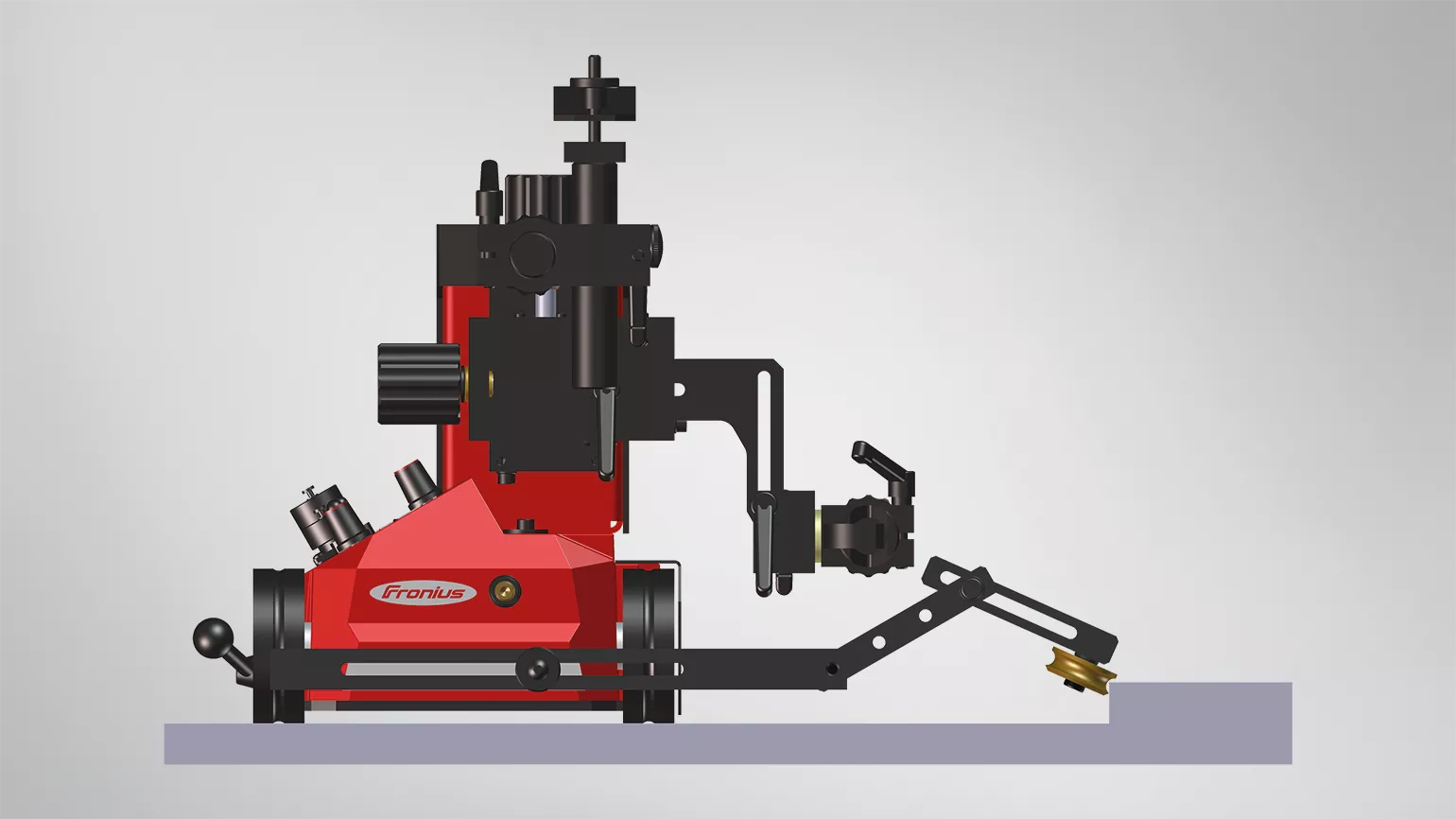

AR22 lateral guide tiltable
Schweißtraktor ArcRover 22, schwenkbare Seitenführung
Seitenführung schwenkbar.

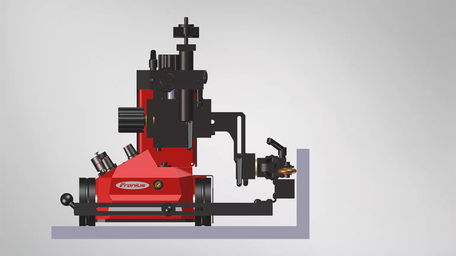

AR22 lateral guide edge
Seitenführung Kante.

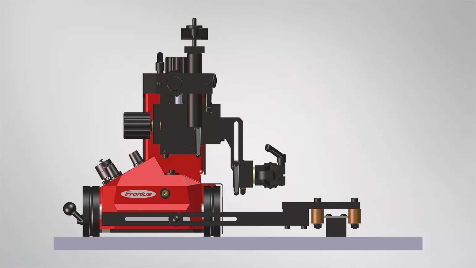

AR22 lateral guide magnetic
Schweißtraktor ArcRover 22, Seitenführung mit Magnet
Seitenführung Standard mit Magnet.

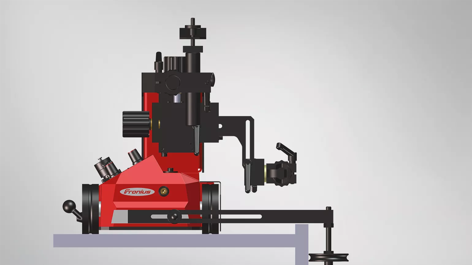

AR22 lateral guiding rail
Schweißtraktor ArcRover 22, Seitenführung mit Führungsschiene
Seitenführung mit Führungsschiene.
  • Führungsarm für flexible Schiene
  • Magnetfuß für Führungsschiene
  • Flexible Führungsschiene
