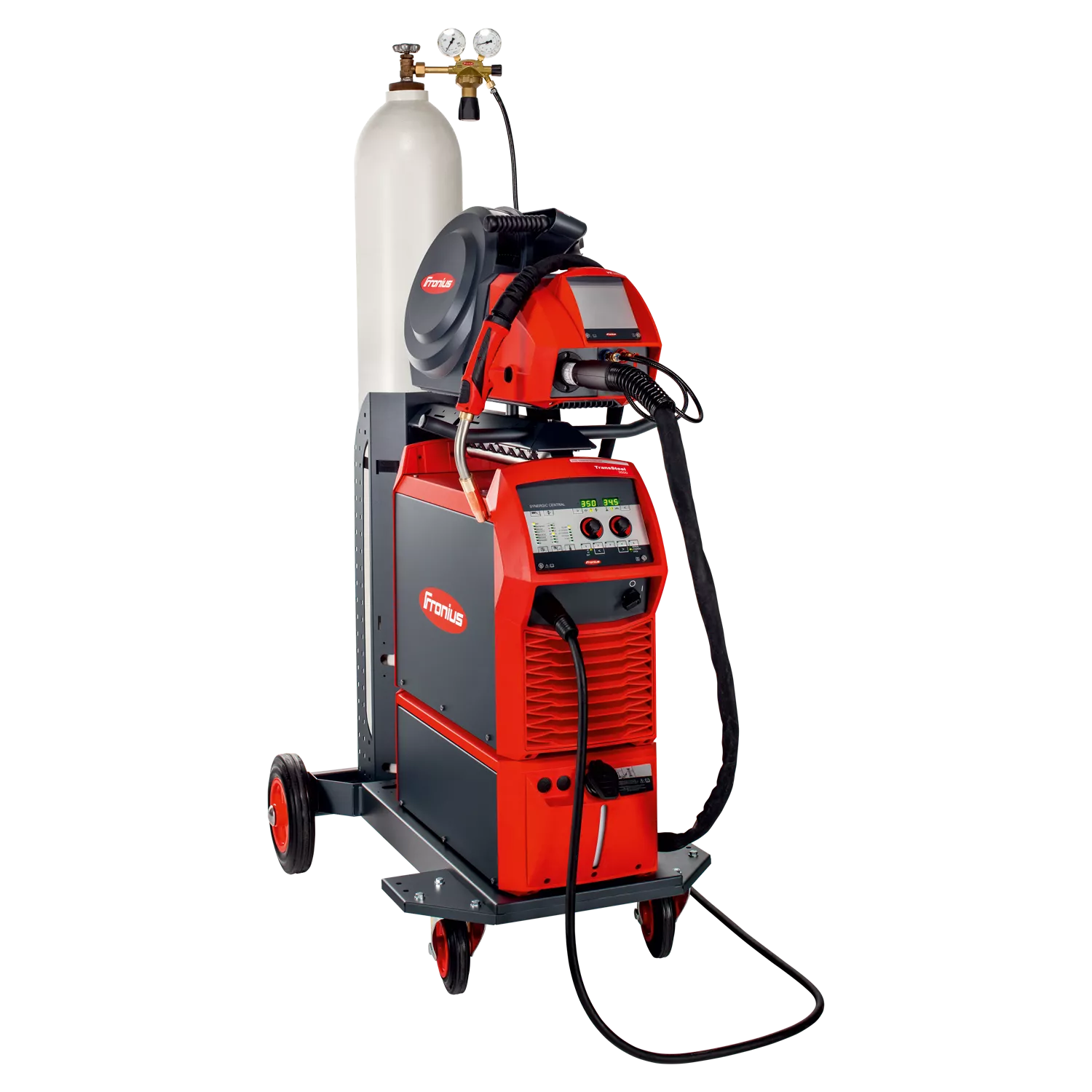

Die TransSteel Geteilt-Serie
Schweißen bei hoher Leistung und breitem Anwendungsspektrum
40% Einschaltsdauer
Vier Minuten durchgehend schweißen bei maximaler Ausgangleistung. Das bedeutet eine Minute mehr Produktivität als der Durchschnitt in diesem Leistungsbereich.
167 Kennlinien *
/ Stahl, CrNi, AlMg, AlSi, Metal Cored, Rutil FCW, Basic FCW, Self-shielded/ 0,8 – 1,6mm Drahtdurchmesser
/ acht unterschiedliche Gasgemische
In drei Schritten schweißbereit
Das intuitive Bedienkonzept ermöglicht Schweißern eine sofortige Inbetriebnahme – ohne Gerätevorkenntnisse. Alle wichtigen Parameter sind an der Gerätefront sichtbar und einstellbar. Um schweißbereit zu sein, müssen lediglich Gas, Drahtdurchmesser und Materialstärke ausgewählt werden.
70% weniger Nacharbeit, 30% schneller Schweißen
Die Pulse-Funktion der TransSteel 4000 und TransSteel 5000 Pulse ermöglichen höhere Schweißgeschwindigkeiten bei größeren Materialstärken. Durch den Puls-Lichtbogen verringert sich auch die Nacharbeit, da weniger Schweißspritzer entstehen.* Maximale Kennlinienanzahl (TransSteel 5000 Pulse), variiert je nach Ausführung..

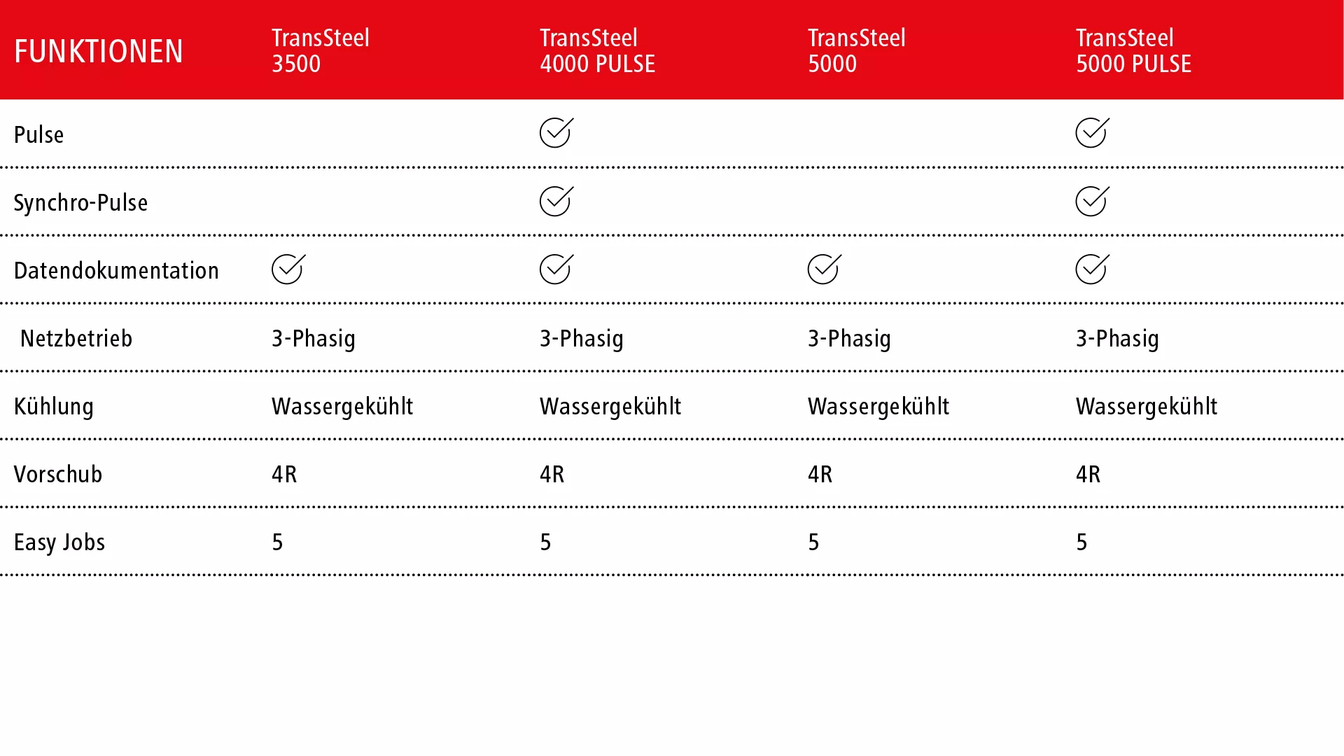

Puls
Schweißen kontrolliert und schnell
Mit der neuen TransSteel 4000 Pulse und TransSteel 5000 Pulse hält nun auch der Impuls-Lichtbogen Einzug in die TransSteel Geräteserie. Kontrolliertes Schweißen im Bereich des Übergangslichtbogens sowie bestmögliche Schweißbarkeit beim Aluminiumschweißen gehören somit zur Grundausstattung.

SynchroPulse
Nahtschuppung für Aluminiumlegierungen
Die Option „SynchroPuls“ wird für Schweißverbindungen mit Aluminiumlegierungen empfohlen, bei denen hinsichtlich der Optik eine Nahtschuppung gewünscht ist. Dieser Effekt wird über die Schweißleistung erzielt, welche zwischen zwei Arbeitspunkten wechselt.
! SynchroPulse funktioniert im Standard Synergic und Pulse Synergic mode – jedoch nur bei TransSteel 4000 und 5000 Pulse.
