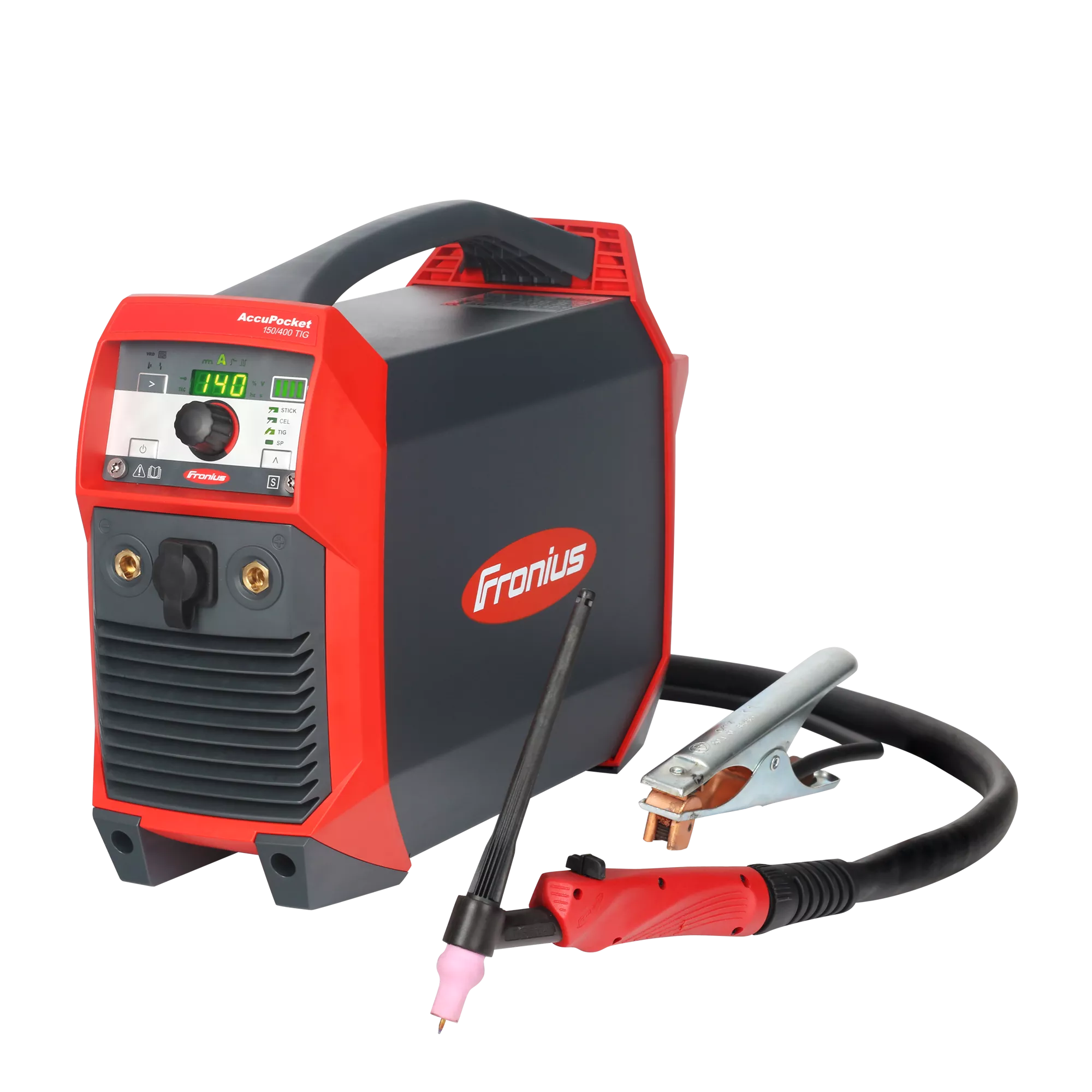

AccuPocket TIG
Fronius hat seine akkubetriebenen Schweißlösungen um eine WIG-Variante ergänzt. Die AccuPocket 150/400 TIG ist ebenso handlich und bietet dieselben Vorteile, wie das E-Hand-Gerät. Zudem bietet sie leistungsfähige WIG-Funktionen, wie eine Zwei- und eine Viertakt-Umschaltung, TAC-Funktion und TIG Comfort Stop. Die TIG-Pulsfunktion sorgt für eine reduzierte Wärmeeinbringung, eine bessere Spaltüberbrückbarkeit und eine schönere Nahtoptik. Ein weiteres Highlight ist ein integriertes Gasmagnetventil, das in der Start- und Stoppphase einen optimalen Gasschutz garantiert.
Mit der AccuPocket setzt Fronius neue Maßstäbe in der Mobilität des Elektroden- und TIG-Schweißens (nur DC). Der in der Anlage integrierte Hochleistungsakku liefert ausreichend Leistung um ca. 18 Stück 2,0 mm Elektroden bzw. ca. 6 Stück 3,25 Elektroden zu verschweißen. Das Ladegerät Active Charger, mit speziell entwickelter Ladekennlinie, sorgt für rasche Aufladung (ca. 45 Minuten). Der Betrieb ist auch als Hybrid, also Ladegerät direkt am Stromnetz, möglich. Das Gerät ist auch generatortauglich. Hier reicht bereits ein 2 kVA Generator für den Dauerbetrieb. Mit der Set-Variante erhalten Sie das gesamte System im praktischen Koffer Tool Case 85 mit Trolleyfunktion.
