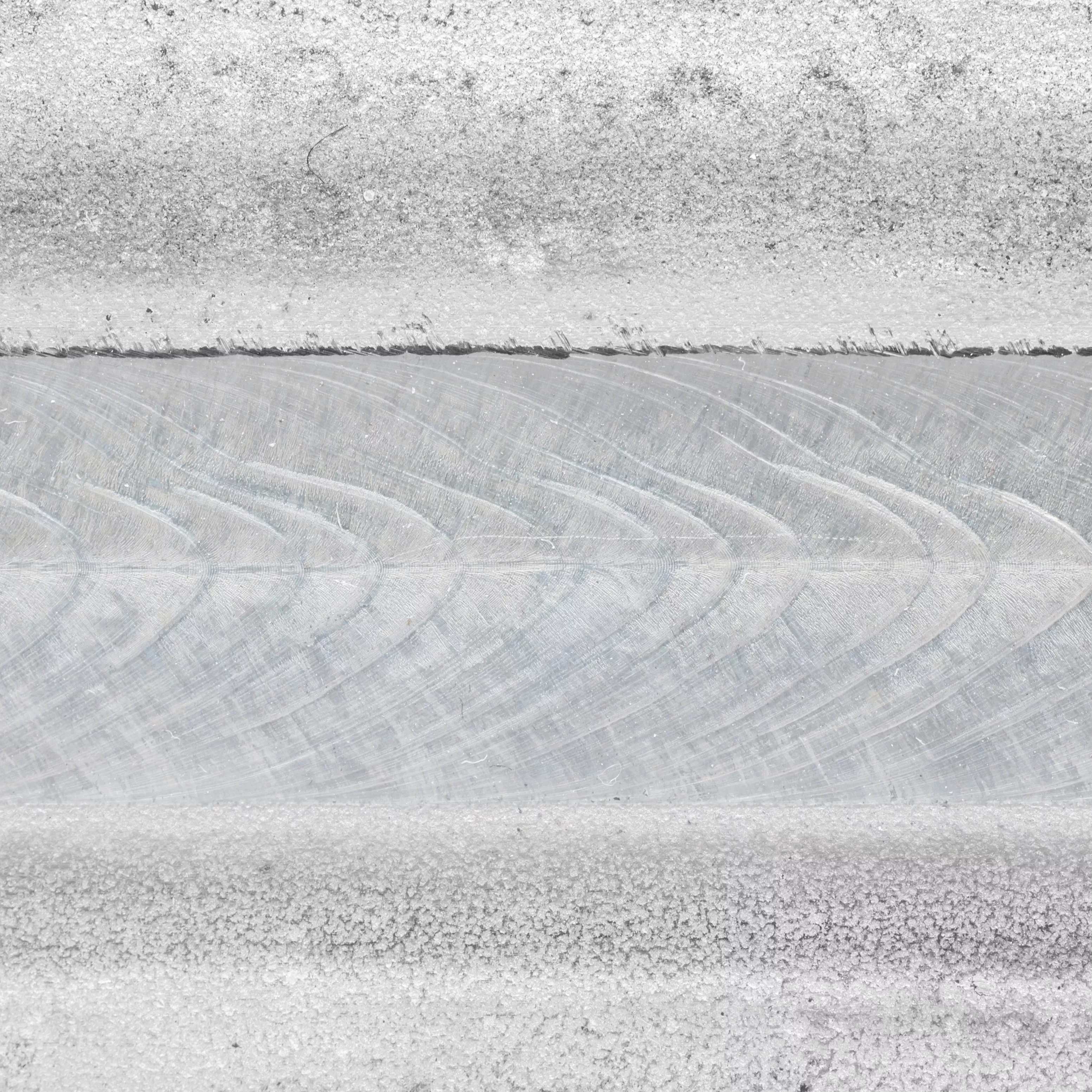

Keime und Bakterien haben in der Lebensmittelindustrie nichts verloren. Deshalb müssen Oberflächen und Schweißverbindungen möglichst glatt und plan sein. Schweißnähte, die mit Flüssigkeiten in Kontakt kommen, sind immer blecheben zu schleifen. Darüber hinaus dürfen Behälterwände und Rohre nach dem Schweißen weder Spritzer noch Anlauffarben aufweisen. Vorgaben der Industrie sowie regional oder international geltende Normen sind hierbei maßgeblich.
WIG und WIG-Verwandte Schweißverfahren erfüllen die strengen Vorgaben und Normen.
Wegen der hohen Qualitätsansprüche kommen im Rohrleitungs- und Behälterbau nur WIG und WIG-verwandte Schweißverfahren wie ArcTig oder Plasma in Frage. Als Werkstoff dienen vorwiegend hochlegierte Stähle wie CrNi, Nickel-Basis-Legierungen, Titan, Kupfer oder Duplex. Um Anlauffarben und damit einhergehende Korrosion an der Wurzel zu vermeiden (auch Lochfraß oder Pitting genannt), muss unbedingt formiert werden.

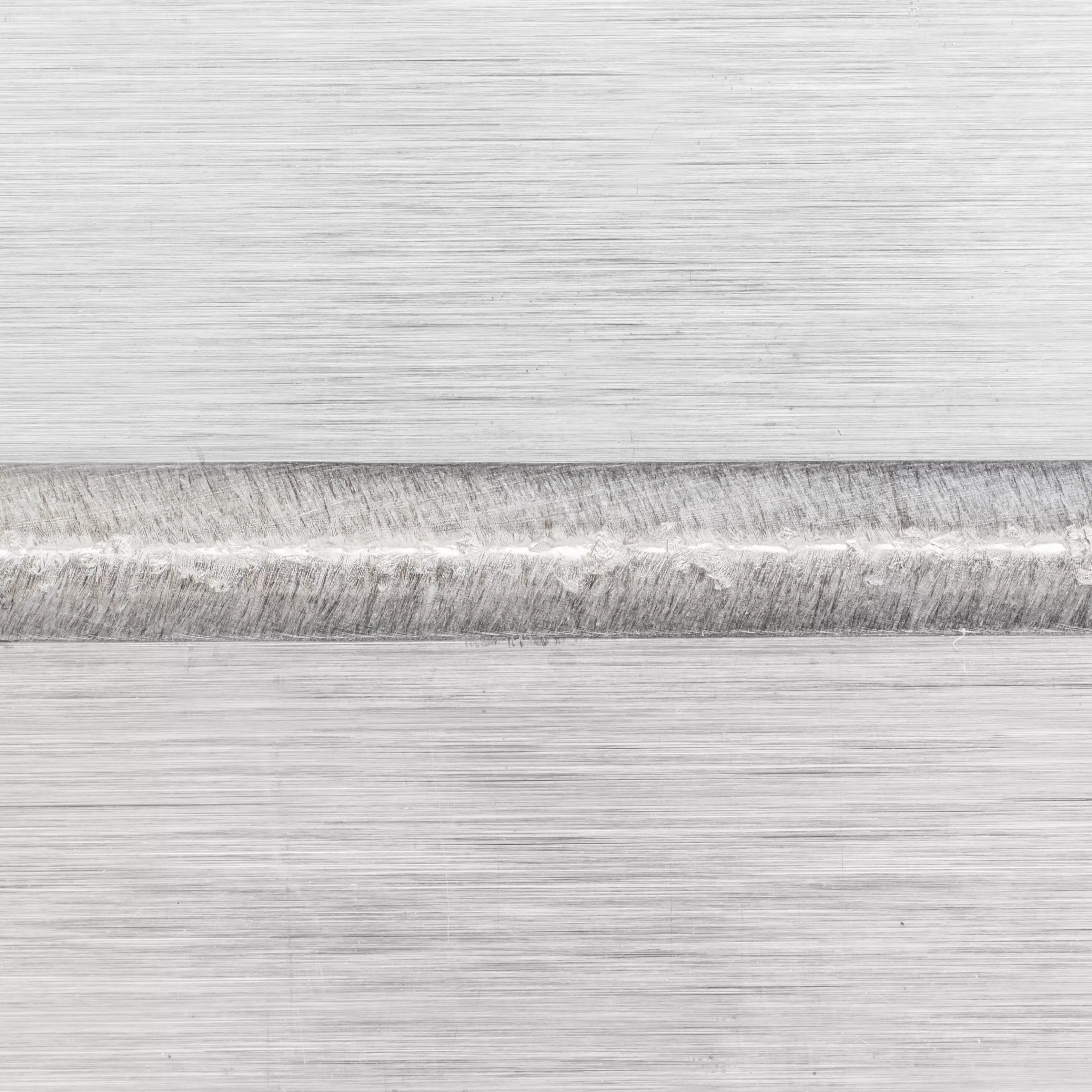

Schweißnähte mit Anlauffarben
Schweißnähte mit Anlauffarben unerwünscht

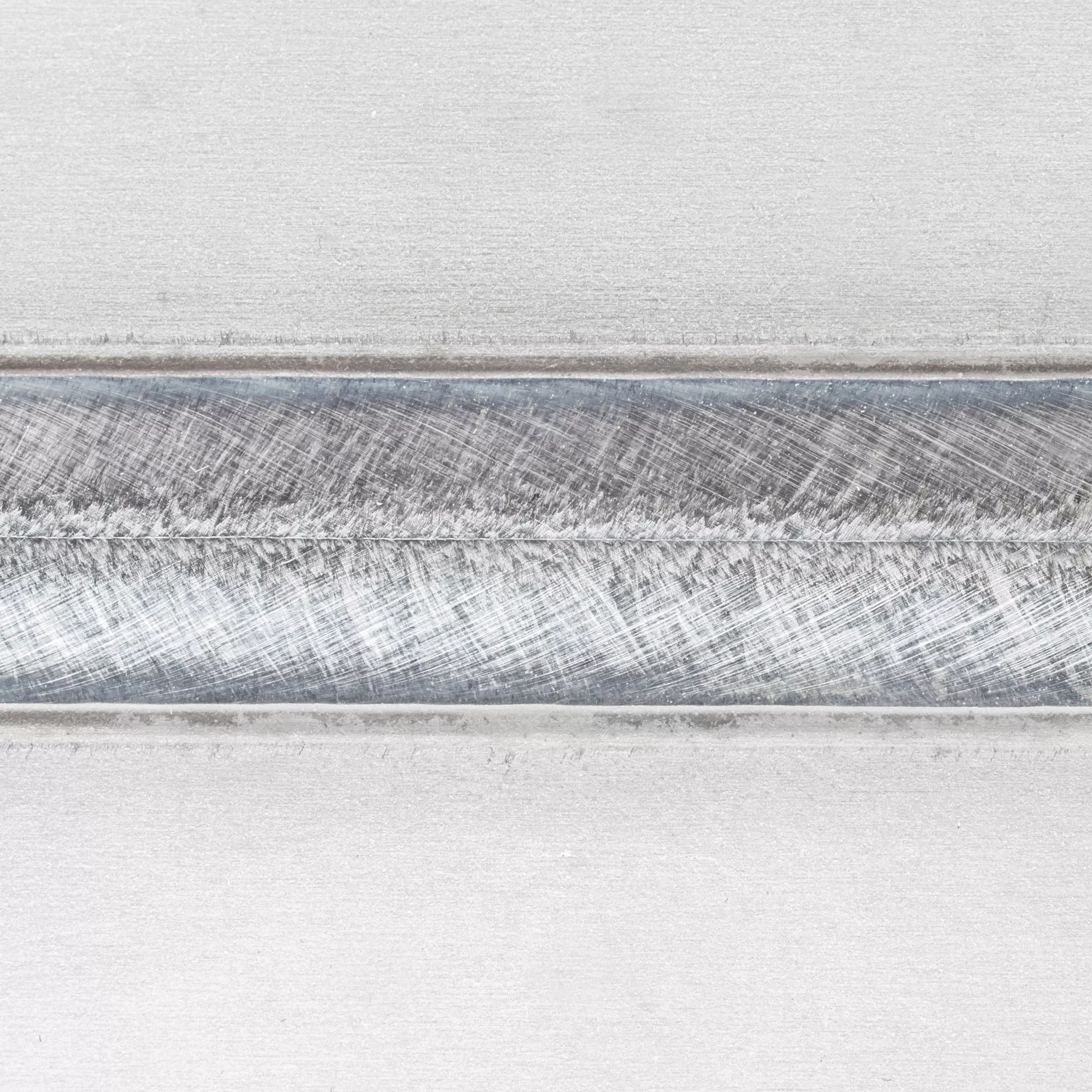

Anlauffarben entstehen beim Schweißen ohne Oxidationsschutz (Formieren). An diesen Stellen ist die Passivschicht des Edelstahls durch den Schweißvorgang verletzt worden, was Korrosion zur Folge haben kann. Der Einsatz von Formiergasen ist daher vor allem auf den Rohrinnenseiten beziehungsweise der Wurzelunterseite notwendig, wo das Schutzgas aus dem Schweißbrenner keine ausreichende Schutzatmosphäre erzeugen kann. Anlauffarben und Oxidation werden somit bestmöglich vermieden.
Saubere Schweißnaht
Formieren als Voraussetzung für saubere Schweißnähte
Formieren ist ein wirtschaftliches, umweltfreundliches und sauberes Verfahren, das Anlauffarben verhindert. Im ersten Schritt wird die Luft im Rohrinneren mittels Schutzgas, auch Formiergas genannt, verdrängt. Gleichzeitig schützt das eingeleitete Formiergas die Unterseite der Schweißnaht (Schweißnahtwurzel). Als Schutz- oder Formiergase werden Argon, Argon/Wasserstoff-Gemische, Stickstoff oder Stickstoff/Wasserstoff-Gemische verwendet. Wird das Formieren korrekt ausgeführt, ist die Korrosionsbeständigkeit des Edelstahls gewährleistet.
