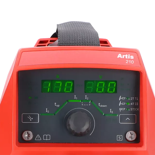

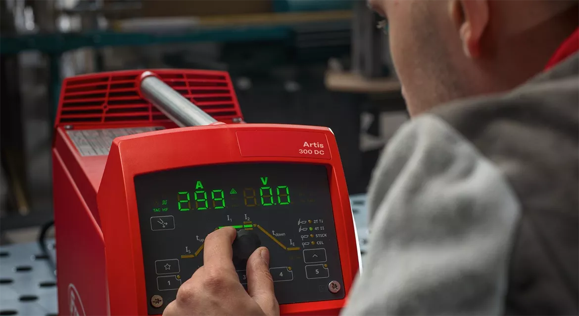

Einfache Bedienung
Vollgepackt mit Technologie überzeugt die Artis dennoch durch ihr praktisches Bedienkonzept mit einfachem Dreh- und Drückknopf und übersichtlicher, beleuchteter Funktionsanzeige. Die ausgeklügelte Technik im Inneren der Artis sorgt dafür, dass Sie sich voll und ganz auf Ihre Schweißnaht konzentrieren können – unabhängig von Spannungsschwankungen und bei stets stabilem Lichtbogen.

Einfache Bedienung

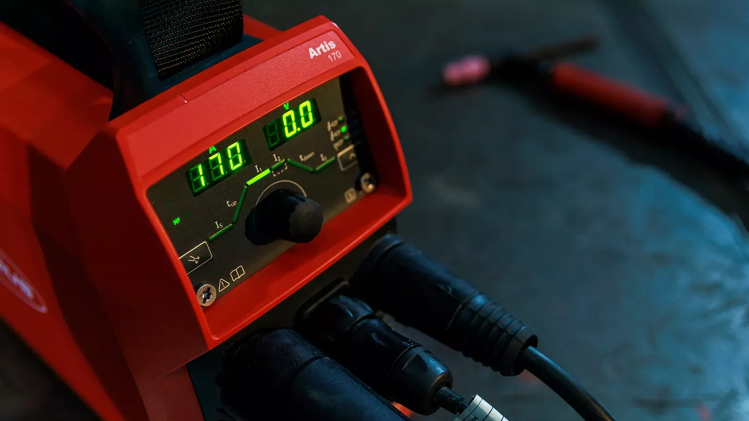

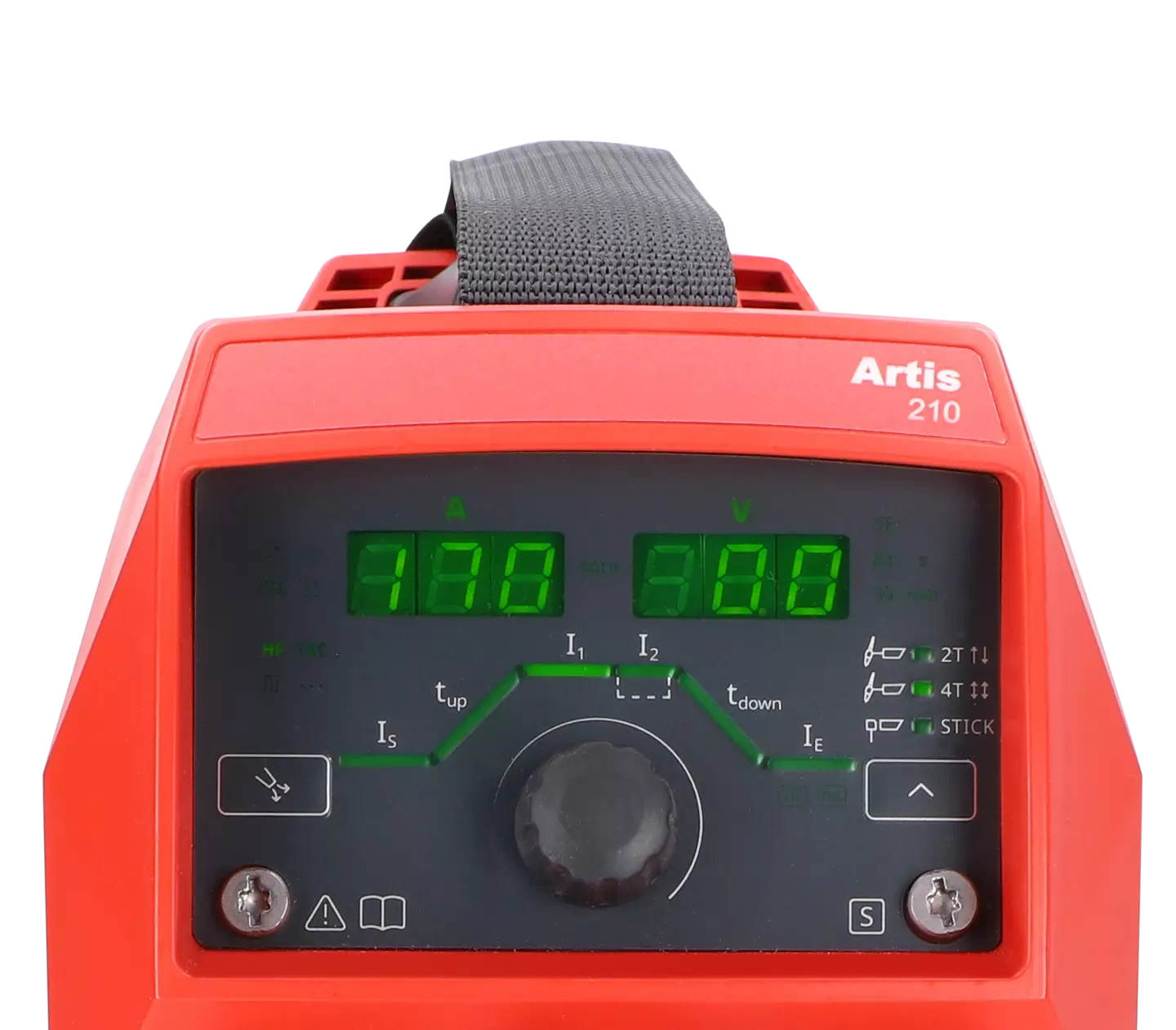

Artis Schweißgerät – Bedienkonzept im Überblick
Übersichtliche Funktionsanzeige und intuitive Navigation mittels Dreh- und Drückknopf. Mehr als 10 Parameter sind direkt und ohne Hintergrundmenü anwählbar.

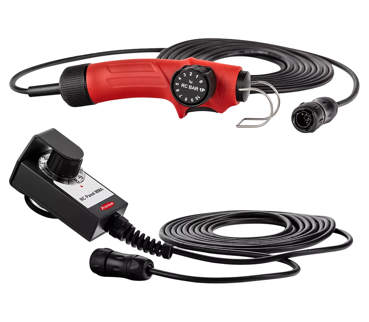

Fernregler
  • Zum Starten des Schweißprozesses und Erstellen der wichtigsten Schweißparameter

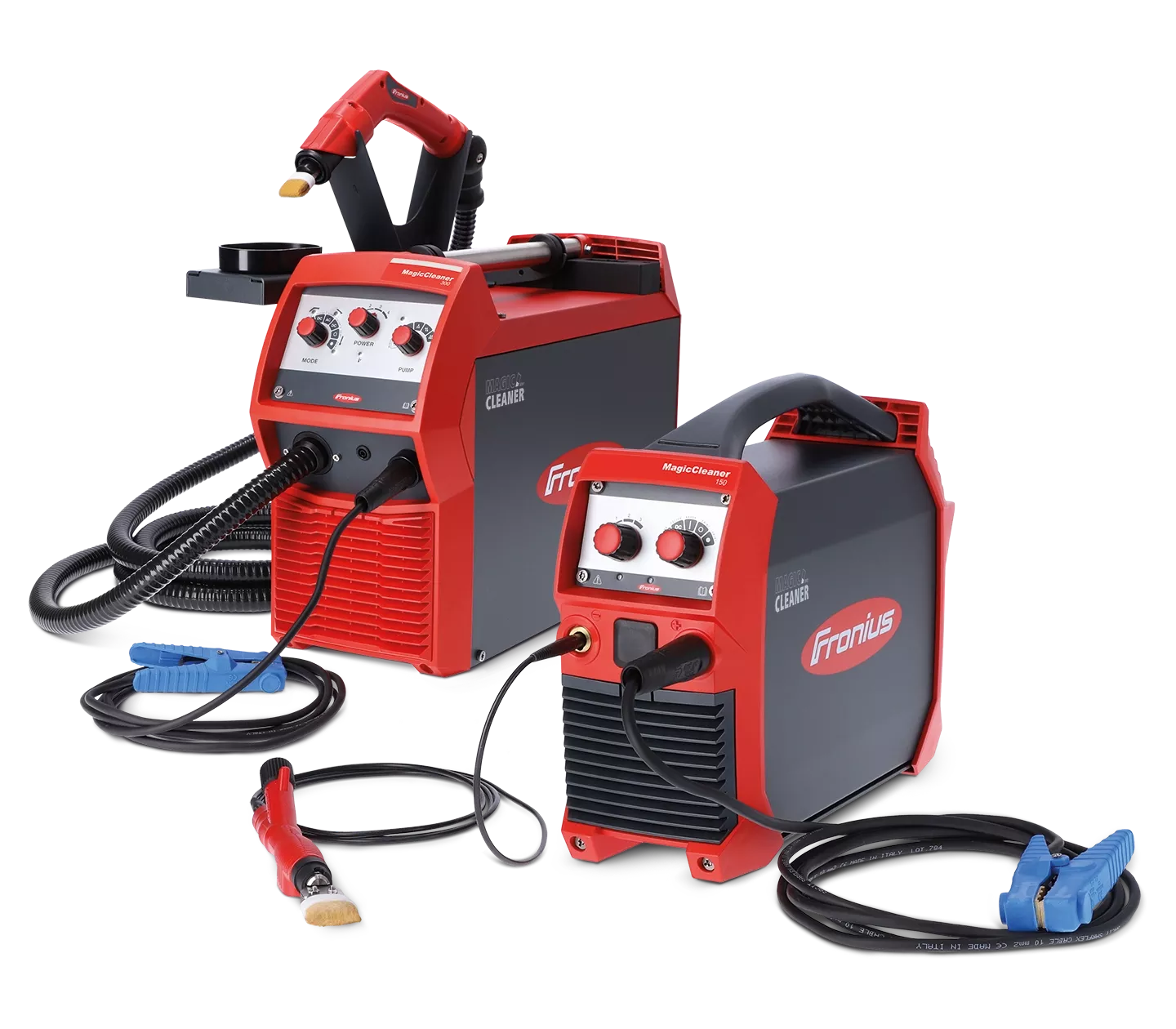

MagicCleaner
  • Reinigen und Passivieren von WIG-Schweißnähten und Edelstahloberflächen

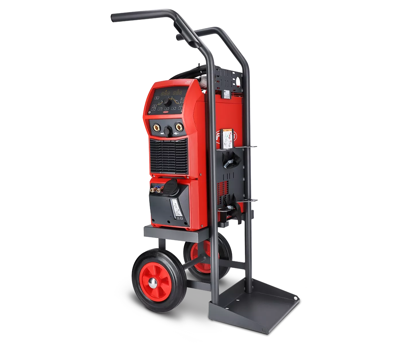

TU Car 2 Easy
  • Einfache und platzsparende Variante für alle Artis-Modelle.

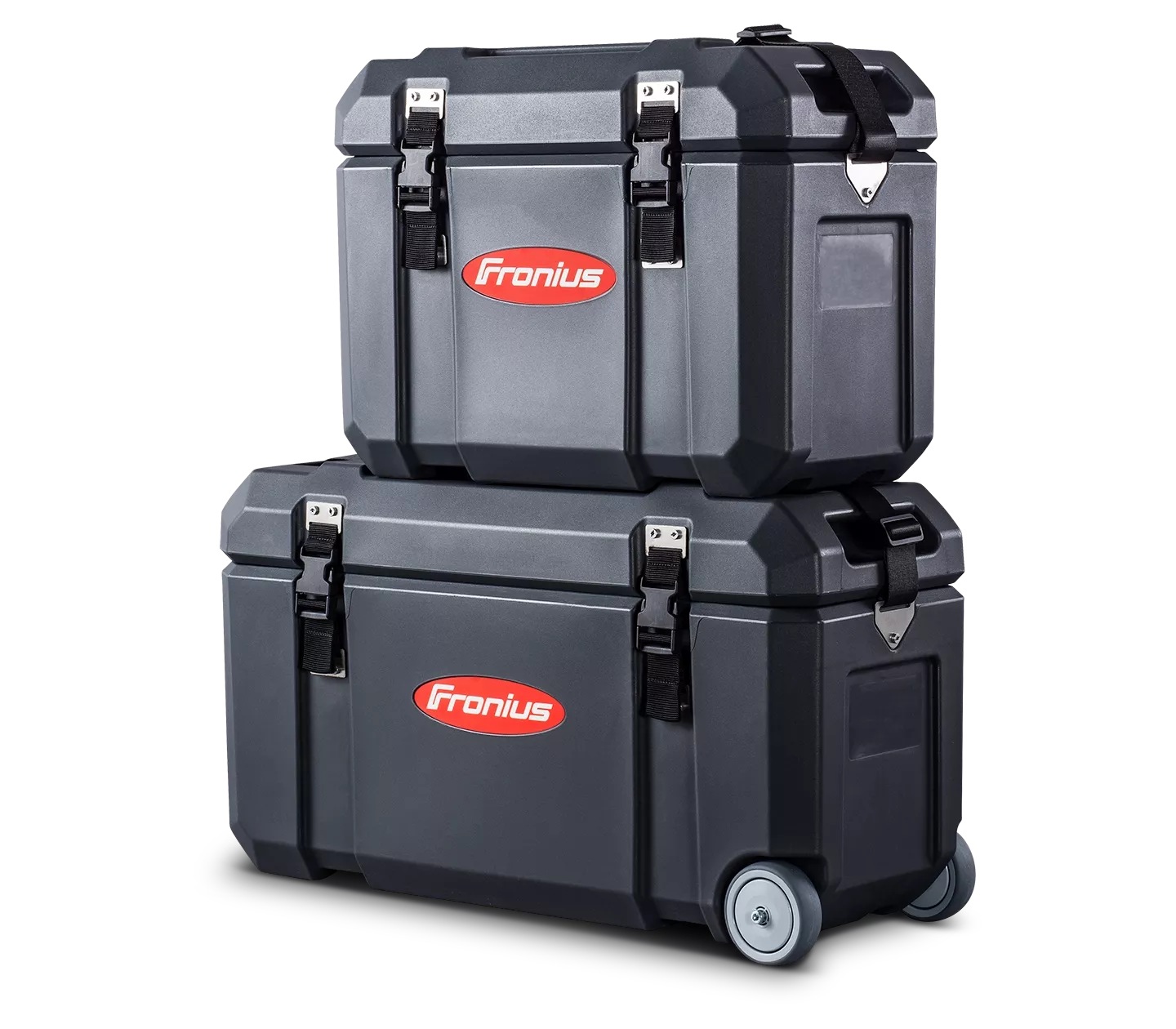

Tool Case 60/85
  • Einfacher und sicherer Transport von Schweißgerät und Zubehör
