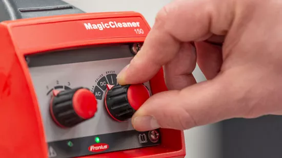

Mit unserem intuitiven Bedienkonzept ermöglichen wir dem Anwender die schnelle und einfache Inbetriebnahme. Alle wichtigen Parameter (Betriebsart, Reinigungsleistung, Elektrolytdosierung) sind an der Gerätefront sichtbar und einstellbar.

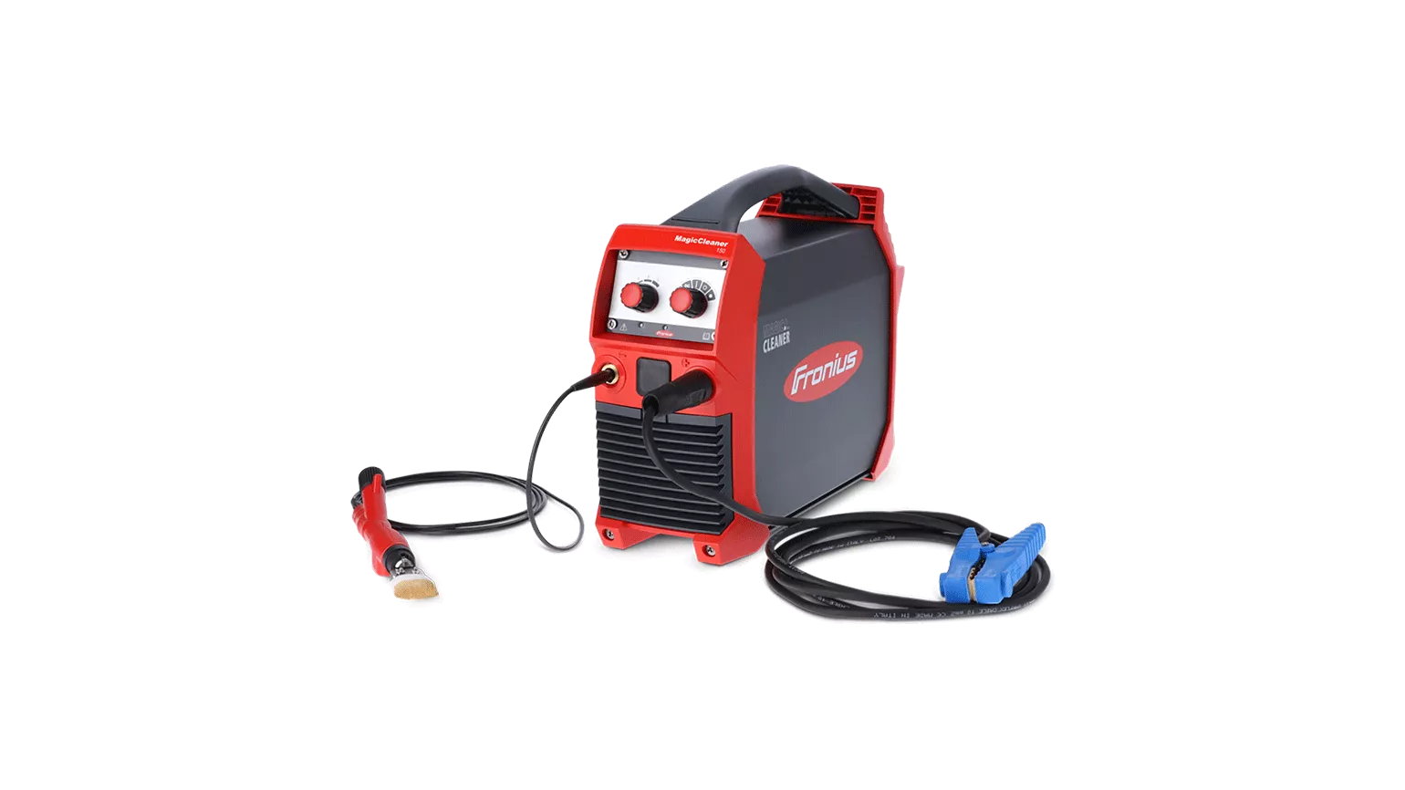

MagicCleaner 150
Einsatzbereit in 2 Schritten und mit nur 4,5 kg ein absolutes Leichtgewicht. Der MagicCleaner 150 ist der perfekte Begleiter auf der Baustelle oder in der Werkstatt.

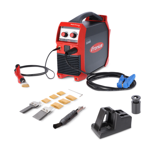

Lieferumfang
/ Reinigungsbrenner MC150
/ Massekabel 10 mm², 3 m
/ Brennerhalter MC150
/ Basis-Kit: Elektroden - Bürsten - Pads

/ Direkte Auswahl des gewünschten Prozesses

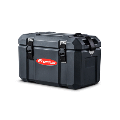

 ToolCase 60  🗸  -
 Toolcase 120  -  🗸
