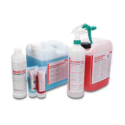

Wirtschaftlicher Elektrolytverbrauch
Ob in der am Reinigungsbrenner angeschraubten Tube oder im inkludierten 1,8-l-Tank (MC300) – in beiden Fällen lässt sich der Elektrolytverbrauch präzise und einfach dosieren, im Sinne der Nachhaltigkeit und Ressourcenschonung.

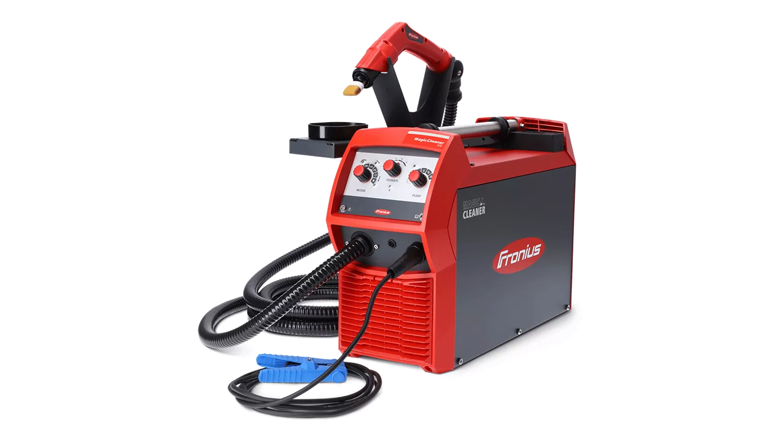

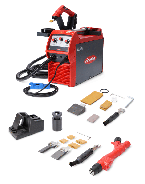

MagicCleaner 300
Das leistungsstarke Reinigungsgerät mit patentiertem Druckluftgebläse für intensive Anwendungen und längere WIG-Schweißnähte. Einsatzbereit in nur 3 Schritten.

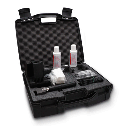

Lieferumfang
/ Reinigungsbrenner MC300 (patentiertes Druckluftgebläse)
/ Reinigungsbrenner MC150
/ Massekabel 10 mm², 3 m
/ Brennerhalter MC150 & MC300
/ Basis-Kit: Elektroden - Bürsten - Pads
Highlights
/ Einsatzbereit in 3 Schritten
/ Integrierter 1,8-l-Tank
/ Reinigungsbrenner mit patentiertem Druckluftausblas-System und automatischer Reinigungsmittelzufuhr

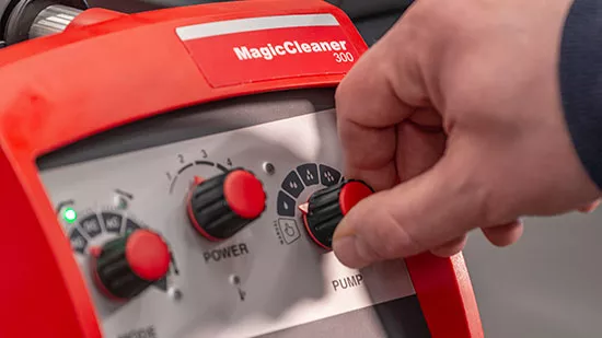

Einfache Bedienung
/ Direkte Auswahl des gewünschten Prozesses
/ Leistungsanpassung
/ Flüssigkeitspumpe (Automatisch / Manuell)
Leistungsstarker Reinigungsbrenner
/ Patentiertes Druckluftausblas-System und automatische Reinigungsmittelzufuhr
Brennerhalter
/ Zur Ablage des Brenners inkl. Abtropfschale
Gehäuse
/ Bewährtes robustes Gehäuse
Funktionen /
Eigenschaften
MagicCleaner
150
MagicCleaner
300
 Reinigen AC
 Polieren DC  🗸  🗸
 Printen (AC & DC)   🗸  🗸
 Integrierte Pumpe  -  🗸
 Leistung  15 A  30 A
 Reinigungsbrenner MC150  🗸  🗸
 Reinigungsbrenner MC300  -
 Reinigungsflüssigkeit (Inhalt)  100-ml-Tube  1,8-l-Tank
 ToolCase 60  🗸  -
 Toolcase 120  -  🗸
 ToolBox 210  -  🗸
 Fahrwagen verfügbar  -  🗸
