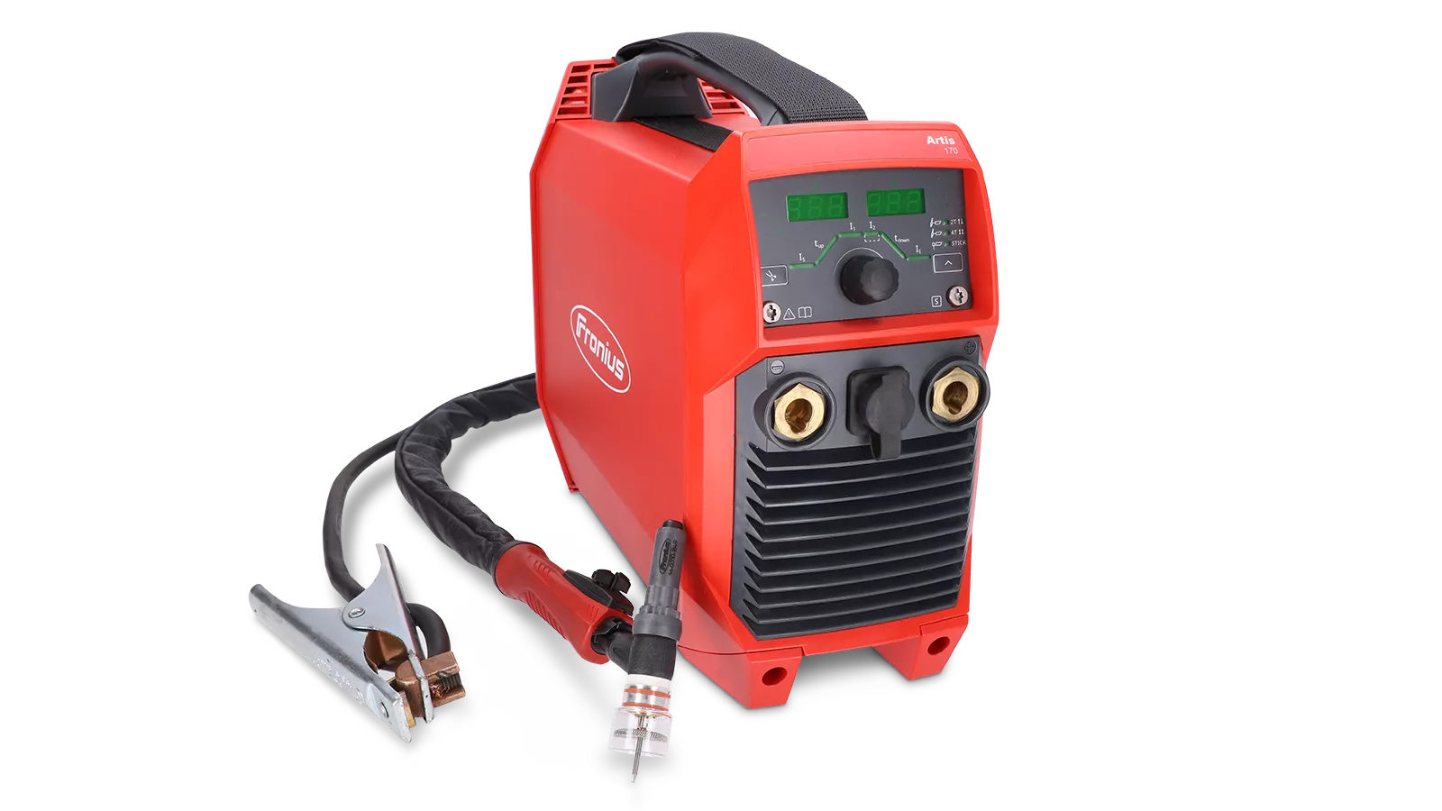

Artis
Technische Daten
Allgemeine Daten
Schweißstrom minimal3 A
Schweissstrom maximal170 A
Arbeitsspannungsbereich min.10,1 V
Leerlauf-Spannung101 V
SchutzartIP23
Abmessung / Länge435 mm
Abmessung / Breite160 mm
Abmessung / Höhe310 mm
Gewicht11,6 kg
Netzkabel inkludiertYes
MasseanschlussDinse
Länge Netzkabel2500 mm
Arbeitsspannung maximal33 V
Funktionsübersicht
Funktionen
Artis 170/210 Artis 170/210 XT
TAC-Funktion x x
WIG-Puls x
Touch HF-Zündung x
HF-Zündung x
TIG-Comfort-Stop
Punktier- und Intervallschweißen
MMA- und CEL-Schweißen x
MMA-Puls x
Anti-Stick-Funktion x
HotStart-Funktion
Tracking-Arc x
Generatortauglichkeit x
Einstellbarer Time Shutdown/Standby-Modus x
Multivoltage
