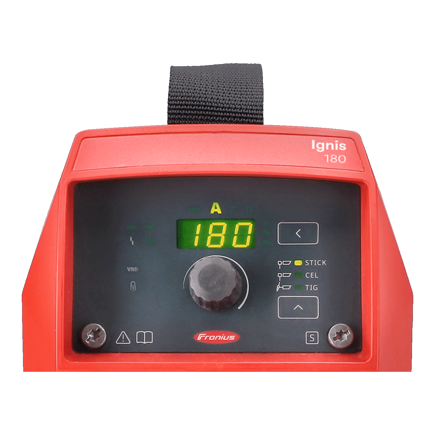

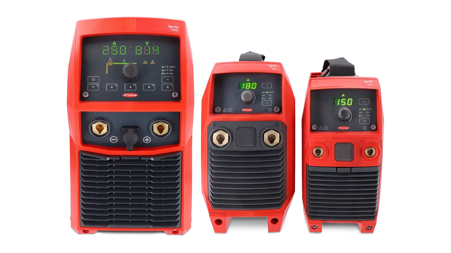

Ignis 180 und 150
Die Ignis gibt es in den Leistungsklassen 150 und 180 A.
Neben dem robusten Gehäuse und der einfachen, intuitiven Bedienung verfügt die Ignis auch über zahlreiche Funktionen, die dem Anwender das Elektrodenschweißen erleichtern: HotStart, SoftStart oder Anti-Stick unterstützen beim Schweißstart sowie während des Schweißvorganges. Die MMA-Puls Funktion ermöglicht schönere Schweißnähte und noch schnelleres Schweißen.

Die TIG-Geräteserie der Ignis gibt es in den Leistungsklassen 150 und 180 A.
Dank ihrer Zusatzfunktionen ist neben dem Elektrodenschweißen auch professionelles WIG-Schweißen möglich. Mit TIG Comfort Stop kann das lästige Abreißen des Lichtbogens am Schweißende verhindert werden, TIG-Puls dient zur besseren Beherrschung des Schmelzbades in Zwangslage und bei Spaltüberbrückung. Zudem wurde ein integriertes Gasmagnetventil vorgesehen.

Das übersichtliche Bedienkonzept und die 7-Segment-Anzeige an der Benutzeroberfläche ermöglichen ein rasches Ablesen der Parameter und erleichtern die Handhabung.
