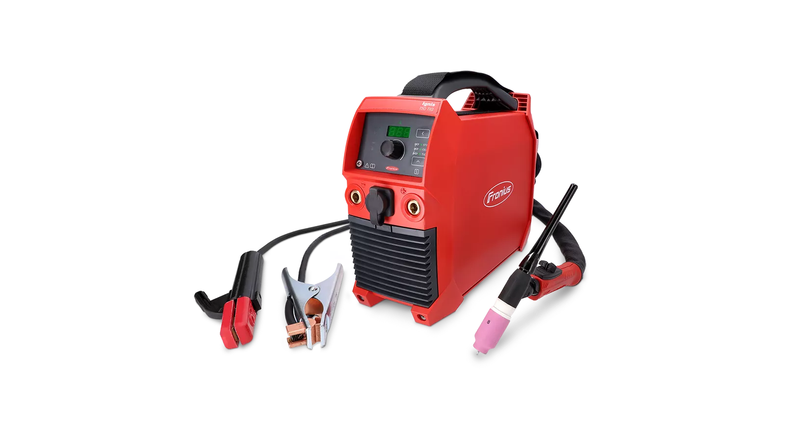

Ignis TIG
Produktdetails
Allgemeine Daten
Schweißstrom minimal10 A
Schweissstrom maximal150 A
Arbeitsspannungsbereich min.20,4 V
Leerlauf-Spannung96 V
SchutzartIP23
Abmessung / Länge365 mm
Abmessung / Breite130 mm
Abmessung / Höhe285 mm
Gewicht6,6 kg
Netzkabel inkludiertYes
MasseanschlussDinse_small
Länge Netzkabel2500 mm
Arbeitsspannung maximal28 V
Kontakt
Mehr Informationen zu den Features des Ignis-Schweißgerätes.
Aktuelle Firmware und Software Updates für die Ignis.
Funktionsübersicht
Funktionen
Ignis 150 Ignis 150 TIG Ignis 180 /
180 XT
Ignis 180 TIG /
180 TIG XT
 HotStart x x x x
 SoftStart x x x x
 Anti-Stick x x x x
 MMA Pulse x x x x
 TAC-Heftfunktion
x
x
 TIG Comfort Stop x x x x
 TIG Pulse
x
x
 TIG Multi Connector
x
x
 TIG-Brennerbedienung
x
x
 Fernreglerbedienung
x
x
 Time Shutdown
(300 s/900 s/off)
x x x x
 TrackingArc x x x x
 XT-Variante
x x
